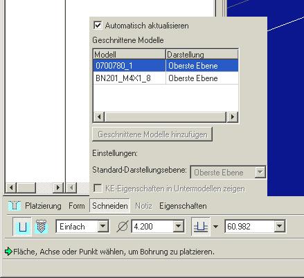

erstellt am: 26. Jul. 2007 11:27    Editieren oder löschen Sie diesen Beitrag!  <-- editieren / zitieren -->   Antwort mit Zitat in Fett Antwort mit kursivem Zitat    Unities abgeben: 1 Unity (wenig hilfreich, aber dennoch)2 Unities3 Unities4 Unities5 Unities6 Unities7 Unities8 Unities9 Unities10 Unities Nur für Goose 10 Unities + Antwort hilfreich
Original erstellt von shrek:
...Und wo kann ich sowas einstellen - das Baugruppenmaterialschnitte auch im Einzelteil zu sehen sind ? Das habe ich ja noch nie gehört
Echt nicht? Habe Dir ein Bild angehängt... statt "Oberste Ebene" kann man da "Teileebene" einstellen.

erstellt am: 26. Jul. 2007 11:36    Editieren oder löschen Sie diesen Beitrag!  <-- editieren / zitieren -->   Antwort mit Zitat in Fett Antwort mit kursivem Zitat    Unities abgeben: 1 Unity (wenig hilfreich, aber dennoch)2 Unities3 Unities4 Unities5 Unities6 Unities7 Unities8 Unities9 Unities10 Unities Nur für Goose 10 Unities + Antwort hilfreich
Auch wenn ich hier Teileebene auswähle sind bei mir im Einzelteil keine Bohrungen sichtbar oO vlt bin ich aber auch einfach nur zu dumm
@goose: probier doch mal in der Baugruppe das Einzelteil als aktiv einzustellen und mach deine Bohrungen ganz normal ins Teil hinein mit Referent auf die anderen Bohrungen - diese Methode gefällt mir persönlich zwar absolut nicht aber es wird in deinem Fall seinen Zweck erfüllen denke ich ..

Dann fülle das doch bitte in die Systeminfo! Und wenn Du kannst, stell die Baugruppe hier zur Verfügung, dann wird's gleich viel klarer.
Wahrscheinlich musst Du noch die automatische Aktualisierung ausschalten. Und Du musst natürlich angeben, in welchen Teilen Du eine Darstellung auf Teileebene möchtest, so dass die Tabelle wieder den richtigen Zustand darstellt.

Ich glaube, der Hase liegt hier bei der Platzierung im Pfeffer. Bei einer koaxialen Platzierung von Bohrungen sind die Achsen IMHOIn my humble oppinion (Meiner Meinung nach) nicht immer sichtbar.
Der Effekt war mir bisher neu, hab's deshalb getestet und kann es bestätigen! Ist für mich ein Pro/E Bug, zu einer Bohrung gehört automatisch eine Achse!
@K_H_A_N
Original erstellt von K_H_A_N:
... und wieder ein klares Argument für TopDownDesign. Skelett anfertigen, die Achsen der Bohrungen darein, CopyGeoms der Achsen in die Parts und koaxial bohren. So einfach ist Pro/E.
Deine Begeisterung für TopDownDesign teile ich ohne Einschränkung. In diesem Fall als work-around o.k.
Es mag aber auch diverse Gründe geben, eine Bohrung erst auf Baugruppenebene zu setzen, allerdings meist mit dem Ziel, sie im Einzelteil nicht zu sehen.
Gruß Frank
[Diese Nachricht wurde von frank08 am 26. Jul. 2007 editiert.]

Wenn ich das Bauteil entferne auf dessen Bohrbild ich die Referenzen habe sind die Bohrungen im anderen Bauteil natürlich orientierungslos-klar-brauch ich ja dann auch nicht mehr das das Gegestück ja auch nicht mehr da ist.
U_Suess
Beiträge: 10679
Registriert: 14.11.2001
PDMLink 12.0.2.8
NTSI Contender E64 SC8 mit
NVIDIA Quadro P4000
64GB DDR4-RAM / 2933 MHz
Win 10 Prof. 64Bit
erstellt am: 26. Jul. 2007 13:52    Editieren oder löschen Sie diesen Beitrag!  <-- editieren / zitieren -->   Antwort mit Zitat in Fett Antwort mit kursivem Zitat    Unities abgeben: 1 Unity (wenig hilfreich, aber dennoch)2 Unities3 Unities4 Unities5 Unities6 Unities7 Unities8 Unities9 Unities10 Unities Nur für Goose 10 Unities + Antwort hilfreich
Original erstellt von Goose:
... natürlich orientierungslos-klar-brauch ich ja dann auch nicht mehr ...
nicht orientierungslos sondern referenzlos! Ich sehe, du möchtest Bekanntschaft mit dem Panikfenster haben.
