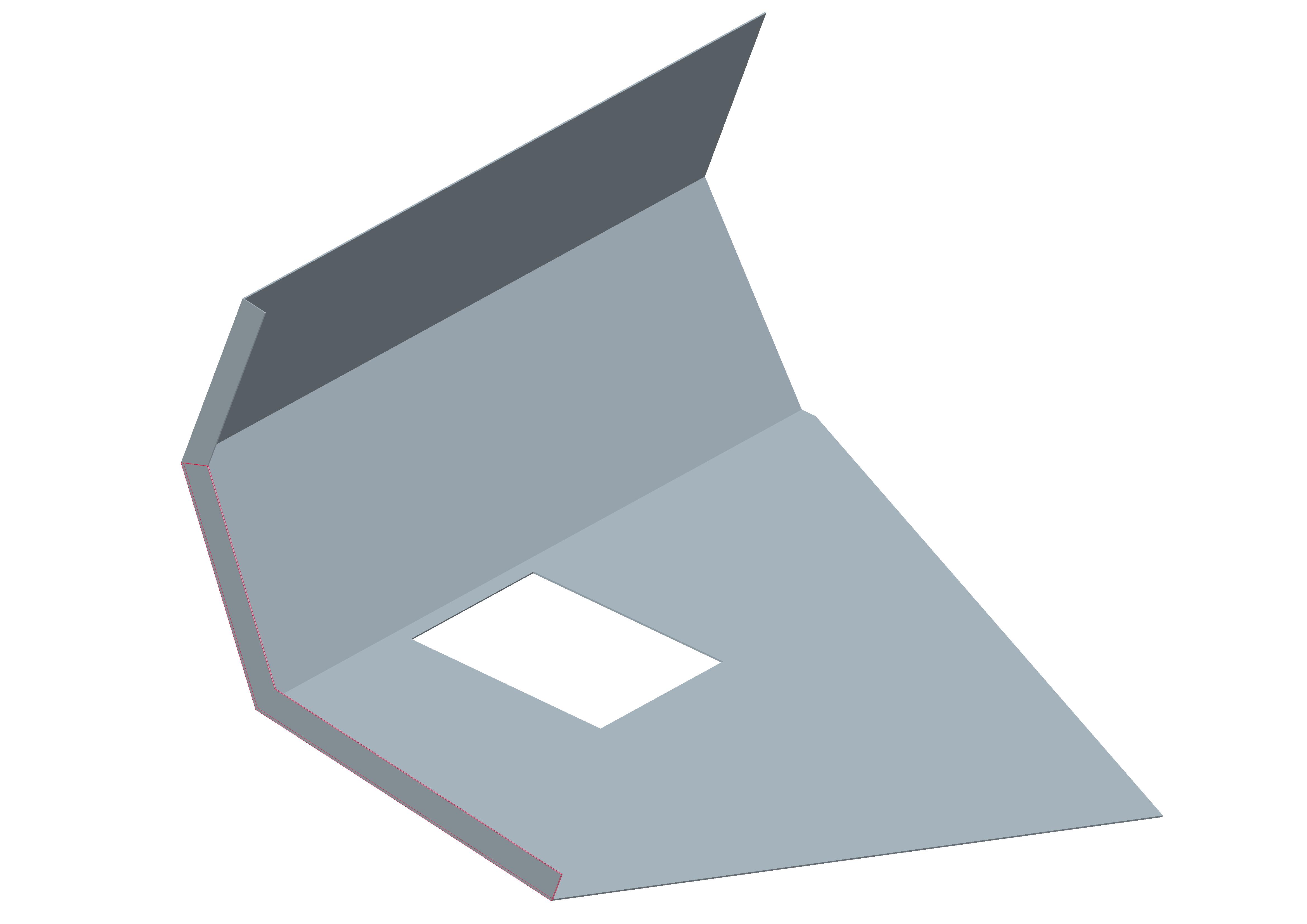

ich möchte gerne das im Anhang befindliche Blechteil abwickeln (WF3).
Dazu habe ich beim ersten Stoss eine Trennung erzeugt, beim zweiten Stoss funktioniert das aber nicht.
Vielleicht hat jemand eine Idee, woran das liegen könnte bzw. wie ich das Teil trotzdem abgewickelt bekomme.

also meiner Meinung nach solltest Du im Blechmodus arbeiten und die Laschen so anfügen dass jede Lasche von der gleichen Seite aus konstruiert wird. D.h. wenn nach der Ansatzkante gefragt wird immer die ober od Unterseite der ersten Lasche verwenden. ein kleiner Tipp am Rande, färb eine Seite Deiner ersten Lasche in einer anderen Farbe, so hast Du auch bein abwickeln und beim wieder Zurückbiegen keine Problem die "feste Seite "wiederzufinden(kann sonst bei wiederhohlten ab und zurückbiegen Probleme verursachen z.B. dass winkel nicht mehr passen .....)

Dein Modell müsstest Du von Grund auf anders aufbauen. Die erste Trennung, die Du gemacht hast, ist "Gut will" von Pro/E. Die wird Dir aber nichts bringen, Da eine Trennung stehts senktrecht zur Verfahrfläche steht. Da aber Deine "Biegekanten" der großen Flächen schräg über die Ansatzkanten der, ich sag mal "Ansatzlaschen", hinauslaufen, hast Du keine saubere Trennung von Eckpunkt zu Eckpunkt. D.h. Du wirst später davon keine Abwicklung machen können. An der anderen Stelle erlaubt Dir Pro/E nicht mal eine Trennung. Ich habs mal mit der Konvertierung und der Option Trennverbindung versucht. Pro/E gibt Dir nicht mal die "Eckpunkte" zur Auswahl, was ein Zeichen dafür ist, daß die gewünschten Punkte für eine Trennung nicht geeignet sind.
Mein Tipp, Gleich mit Sheetmetal aufbauen und Ansatzlaschen verwenden.

Hallo ich habe einfach über Blechkonvertierung die Biegelinien definiert, dann über Trennung die Eckflächen ausgeschlossen und wieder über Blechkonvertierung die Trennungen eingefügt und schon geht es.
Blechteil abgewickelt im Anhang

Vielen Dank für Eure Tipps, vor allem Jochen fürs fertige Modell - hätte ich so nicht hinbekommen.
