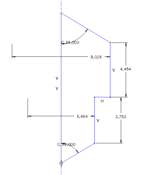

Hallo liebe Pro/E-Nutzer,
ich würde gerne in WF2 eine skizzierte Bohrung erstellen, die von der Referenzfläche aus in beide Richtungen verläuft. Diese Funktion gibt es ja bei gerader Bohrung.
Ist das möglich? Wenn ja, wie? Muss ich ein bestimmtes Element in der Skizze einfügen? So wie ich es jetzt versucht habe, beginnt die Bohrung stets mit dem, im Skizzierer, obersten Element (bei senkrechter Ausrichtung) und verläuft in eine Richtung der Referenz.

Nein, eine skizzierte Bohrung geht nicht in beide Richtungen. Für so etwas würde ich dann bestimmt einen Rotationsmaterialschnitt verwenden oder zwei Bohrungen, wobei die zweite koaxial zur ersten platziert wird.

Muß ich Dir wiedersprechen, Udo!
Wenn man zwei unterschiedliche Durchmesser skizziert, funktioniert es tadellos!
Die horizontale Skizzenlinie (Durchmesserversatz liegt dann auf der Platzierungsebene)
Wobei ich auf jedem Fall auch einen Rotationsschnitt machen würde.

Und da muß ich jetzt (teilweise) widersprechen. Und ich habe es extra getestet. Leider ist eine Voraussetzung für eine skizzierte Bohrung ein geschlossener Linienzug. Und von diesem Linienzug wird die oberste horizontale Linie auf die Platzierungsebene gelegt. Man könnte also auf die zweite Seite höchstens eine keglige Bohrung machen. Und da wären mir zu viele Maße vorhanden, welche keinen Fertigungshintergrund haben. Machbar ist es zwar, aber mit fahlem Beigeschmack und wir wollen doch saubere Lösungen im Forum.

@Udo
Saubere Lösung oder Sinn/Unsinn nicht laß ich mal dahingestellt.
Eine Bohrung wie im Anhang läßt ProE aber zu.

Hallo Leute,
danke für die schnelle Hilfe. Der einzige Grund für mich, bei einer skizzierten Bohrung zu bleiben liegt in der weiteren Verwendung des KE's.
Es beziehen sich sowohl die Zeichnung auf die bereits vorhandenen Bemaßungen und ausserdem sind einige Bauteile in nachfolgenden Baugruppen auf bereits bestehende Flächen referenziert.
Auf die Idee mit der kegligen Bohrung bin ich nicht gekommen.

Deswegen hatte ich nur teilweise widersprochen  Hast du gerade einen solchen Bohrer zur Hand?
Und die Sache mit den zu vielen oder unsinnigen Bemaßungen bleibt noch.

dann nehmt doch anstelle des oberen Kegels einen tangentialen Bogen, der braucht kein Maß.
Wie auch immer, ich erfreue mich an dem Gedanken, wie der Bohrer dazu aussehen mag.

Klar gibt es Möglichkeiten, es soweit zu bringen, dass auch den Nörglern die Argumente ausgehen. Da kann man mit Bedingungen und Hilfslinien arbeiten. Aber das ist doch nicht wirklich effektiv.
Wesentlich geschickter wäre es wahrscheinlich, dort zwei Bohrungen zu nutzen, die zweite koaxial zu platzieren und sie mit der Tiefenoption bis zur derzeitigen Platzierungsebene laufen zu lassen. Damit bleiben (hoffentlich) die Referenzen der ersten Bohrung soweit erhalten, dass die Baugruppe nicht zerfliegt und in der Zeichnung müssen nur die Maße der zweiten Bohrung gezeigt werden. Kommen nämlich in die Skizze der Bohrung neu Maße hinzu, dann müssen die auch erst wieder gezeigt werden.
Ich vermute mal, hier wird eine Bohrung angespiegelt, deren Bezugsfläche durch eine Ausformschräge nachträglich fliegen geht. Sauber löst man das durch einen klaren Modellaufbau und indem man von vornherein alle Ausformschrägen modelliert. Wie auch immer. Fertigungsgerecht ist erst anspiegeln und anschließend darauf die Bohrung referenzieren oder eine Stufenbohrung, je nach Genauigkeitsforderung und Hersteller.
So wie Du das beschrieben hast, verstehe ich Dich nicht. Die 2. Bohrung braucht nur, wenn sie 180° gedreht ist, kein Tiefenmaß. Wenn die 2. Bohrung bis zur Platzierungsebene der 1. läuft, braucht sie mindestens eine Startebene oder -fläche, und den Durchmesser.
Die 2. Stufe mit dem Bogen in der Skizze entspricht der Stufenbohrung und braucht einen Durchmesser und die 2. Tiefe, bleibt also in der Zeichnung der Aufwand, die Tiefe nicht zu zeigen.
Worin siehst Du das Problem?
