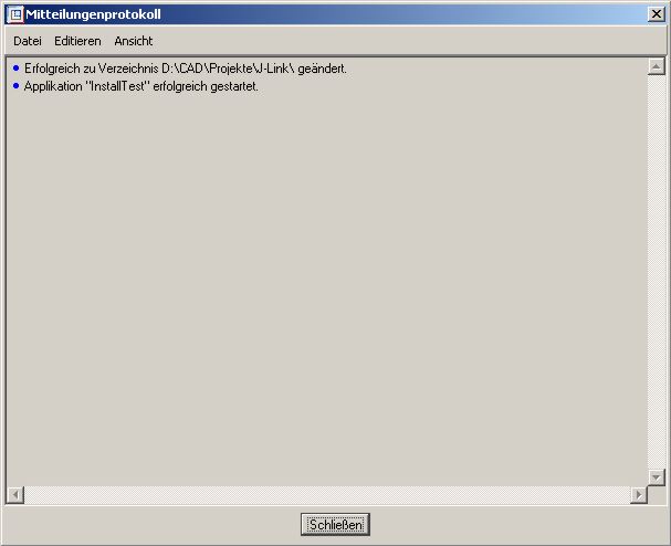

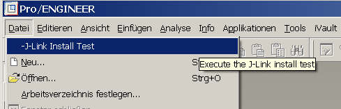

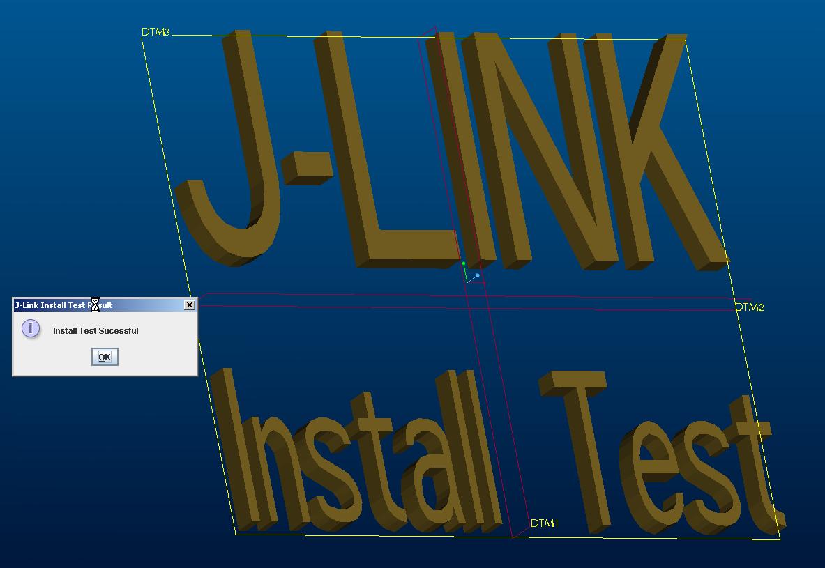

Hab jetzt mit Meilenstiefeln einiges über J-Link in Erfahrung bringen können ... ja das ist es was ich suche!
Nun eine Frage:
Habe meine Erste Applikation compiliert:
- DemoApplication %ProE-Install-Dir%\jlink\jlink_appls\install_test
- Compilieren für Sync-Modus durchgeführt
- Nun wollte ich über Tools->Hilfsapplikationen diese Applikation starten
- Registrierung funktioniert
- Nach drücken des Start-Buttons erscheint folgende Fehlermeldung: "Starten von Applikation "InstallTest" fehlgeschlagen"
Zur Compilierung wurde folgende Version verwendet: 1.5.0_02
Meine JVM am Rechner: 1.6.0_01
Meine JVM der ProE Installation: 1.4.2_03
Welche JVM wird verwendet, wenn nun die diese Hilfapplikation gestarte wird?
Die, die ich verwende wenn ich das Systemfenster in ProE öffne und "java -version" eintippe (Das wäre Version 1.6.0_01),

die Java-Applikationen müssen kompatibel zur 1.4.2 kompiliert werden.
Das kannst du ja auch z.B. mit dem 1.6er-SDK, aber mit dem Schalter -target jsr14. Falls du mit einer IDE wie Eclipse arbeitest, kannst du dort ja die JDK-Konformität auf 1.4 einstellen.
Michael

Original erstellt von Pimsti:
Ist eine höhere Version als 1.4.2 automatisch kompatibel zu dieser?
Wie meinst du das? Mit 1.4 kompilierte Programm laufen auch mit einem 1.5 oder 1.6er JRE. Normal mit 1.6er-Compiler kompilierte Programme laufen nur mit dem 1.6er-JRE oder man kompiliert sie im Kompatibilitätsmodus (siehe oben).
Worin könnte die von mir vorher erwähnte Fehlermeldung begründet sein?
Falls du jetzt als/mit 1.4 kompiliert hast, könnte das noch auf eine falsche Konfiguration der Umgebung oder der Startdatei hindeuten. Schau doch mal das hier und die nachfolgenden Beiträge an.

erstellt am: 25. Jul. 2007 16:43    Editieren oder löschen Sie diesen Beitrag!  <-- editieren / zitieren -->   Antwort mit Zitat in Fett Antwort mit kursivem Zitat    Unities abgeben: 1 Unity (wenig hilfreich, aber dennoch)2 Unities3 Unities4 Unities5 Unities6 Unities7 Unities8 Unities9 Unities10 Unities
@michaeln:
1.Frage:
Ist es ein Problem wenn ich mit folgender Version kompiliere: 1.5.0_02 (da ja 1.4.2 bei den Platform Notes f+r WF2.0 ausgewiesen wird)
2.Frage:
Ich habe den Beitrag den Du vorgeschlagen hast nochmals gründlich gelesen und es hat nicht funktionert. Hier meine Einstellung:
Inhalt von "protk.dat":
# 07-Feb-00  I-03-26  $$1 JCN Changed class name.
# 20-Nov-02  J-03-38  $$2 JCN Delay_start = true, due to Wildfire startup order
# 30-Jan-03  J-03-41  $$3 JCN Removed ##2, added text_dir
name    InstallTest
startup  java
java_app_class  StartInstallTest
java_app_start  start
java_app_stop  stop
allow_stop      true
delay_start    true
text_dir        ./text
end
Inhalt meiner Compiling-Batch-Datei:
set JAVA_SDK=C:\Programme\Java\jdk1.5.0_02
set JAVA_JRE=C:\Programme\Java\jdk1.5.0_02\jre
set PATH=%PATH%;%JAVA_SDK%\bin;%JAVA_JRE%\bin
set CLASSPATH=%CLASSPATH%;.
rem fuer synchrone verarbeitung
set CLASSPATH=%CLASSPATH%;C:\Programme\proeWildfire 2.0\text\java\pfc.jar
rem fuer asynchrone verarbeitung
rem set CLASSPATH=%CLASSPATH%;C:\Programme\proeWildfire 2.0\text\java\pfcn.jar
set PRO_JAVA_COMMAND=%JAVA_SDK%\bin\java com.ptc.pfc.Implementation.Starter
set PRO_COMM_MSG_EXE=%PRO_DIRECTORY%\%mc%\obj\pro_comm_msg.exe
javac *.java
pause
Kannst Du Fehler entdecken?

Ich kann die Applikation im Hilfsapplikationenfenster starten und das Hilfsapplikationendialog schließen und die Applikation läuft ja weiter.
Hier ein Dokuauszug:
The Pro/ENGINEER FILE menu has a new button, added by
the J-Link application, called “J-Link Install Test”. When you
choose this button, the J-Link application displays a custom
dialog indicating whether the installation test has succeeded:
Die hier beschriebene Schaltfläche wird aber nicht erzeugt.
Hat dies evtl. was damit zu tun dass ich die Sprache auf deutsch eingestellt habe?
Eigentlich drüfte der Dialog erst aufgehen wenn ich diese Schaltfläche anklicke - wenn ich es richtig verstanden habe.
Also ist das Problem das die Schaltfläche nicht erzeugt wird.
Im Anhang findet ihr nochmals die Java-Klasse.
Der Code ist in der Methode public static void start()
Geht nicht - gibts nicht!

erstellt am: 26. Jul. 2007 14:03    Editieren oder löschen Sie diesen Beitrag!  <-- editieren / zitieren -->   Antwort mit Zitat in Fett Antwort mit kursivem Zitat    Unities abgeben: 1 Unity (wenig hilfreich, aber dennoch)2 Unities3 Unities4 Unities5 Unities6 Unities7 Unities8 Unities9 Unities10 Unities
Vielleicht habe ich mich missverständlich ausgedrückt!
Ich hab das schon verstanden ... aber der Eintrage ist nicht im Menü "Datei" (siehe Screenshots im Anhang)
Darum habe ich in meinem vorigen Beitrag die Vermutung geäussert ob es an der Spracheinstellung liegt da ja im Java-Source alles auf englisch angewählt wird:
curSession.UIAddButton (cmd, "File", null, "-J-Link Install Test",
"Execute the J-Link install test", "msg_jlinstall.txt");
Ich habe aber auch folgendes probiert:
curSession.UIAddButton (cmd, "Datei", null, "-J-Link Install Test",

erstellt am: 26. Jul. 2007 14:34    Editieren oder löschen Sie diesen Beitrag!  <-- editieren / zitieren -->   Antwort mit Zitat in Fett Antwort mit kursivem Zitat    Unities abgeben: 1 Unity (wenig hilfreich, aber dennoch)2 Unities3 Unities4 Unities5 Unities6 Unities7 Unities8 Unities9 Unities10 Unities
Sorry hab die Bilder vergessen!

michaeln
Sehen Sie sich das Profil von michaeln an!   Senden Sie eine Private Message an michaeln  Schreiben Sie einen Gästebucheintrag für michaeln
Beiträge: 834
Registriert: 07.10.2002
WF2 M250, ProI 3.4 M030
Inventor 11 SP4
WinXP-x64 SP2, Ubuntu 8.10
erstellt am: 26. Jul. 2007 14:46    Editieren oder löschen Sie diesen Beitrag!  <-- editieren / zitieren -->   Antwort mit Zitat in Fett Antwort mit kursivem Zitat    Unities abgeben: 1 Unity (wenig hilfreich, aber dennoch)2 Unities3 Unities4 Unities5 Unities6 Unities7 Unities8 Unities9 Unities10 Unities Nur für Pimsti 10 Unities + Antwort hilfreich
Nein, die Sprache spielt keine Rolle.
Unter Hilfsapplikationen hat da InstallTest den Status "Wird ausgeführt"? Im Mitteilungsfeld heißt es oft, die Applikation wurde erfolgreich gestartet, obwohl das Gegenteil stimmt.
Ist das Text-Verzeichnis am richtigen Platz?

@michaeln:
Auch im Mitteilungsprotokoll wird angezeigt das es erfolgreich gestartet wurde (siehe Bild im Anhang).
Ich habe alle Dateien im Verzeichnis d:\cad\projekte\j-link liegen.
Dieses Verzeichnis setzte ich in ProE auf das Arbeitsverzeichnis.
Meinst Du mit dem Text-Verzeichnis das Unterverzeichnis d:\cad\projekte\j-link\text ?
Wenn ja ist es richtig platziert?
Wenn nein welches meinst Du?

erstellt am: 26. Jul. 2007 15:45    Editieren oder löschen Sie diesen Beitrag!  <-- editieren / zitieren -->   Antwort mit Zitat in Fett Antwort mit kursivem Zitat    Unities abgeben: 1 Unity (wenig hilfreich, aber dennoch)2 Unities3 Unities4 Unities5 Unities6 Unities7 Unities8 Unities9 Unities10 Unities Nur für Pimsti 10 Unities + Antwort hilfreich
Ja, das müßte so passen.
Gibt es denn was in einer errors.lst oder std.out?

erstellt am: 26. Jul. 2007 15:58    Editieren oder löschen Sie diesen Beitrag!  <-- editieren / zitieren -->   Antwort mit Zitat in Fett Antwort mit kursivem Zitat    Unities abgeben: 1 Unity (wenig hilfreich, aber dennoch)2 Unities3 Unities4 Unities5 Unities6 Unities7 Unities8 Unities9 Unities10 Unities
Nein wird keine erzeugt

erstellt am: 27. Jul. 2007 18:20    Editieren oder löschen Sie diesen Beitrag!  <-- editieren / zitieren -->   Antwort mit Zitat in Fett Antwort mit kursivem Zitat    Unities abgeben: 1 Unity (wenig hilfreich, aber dennoch)2 Unities3 Unities4 Unities5 Unities6 Unities7 Unities8 Unities9 Unities10 Unities Nur für Pimsti 10 Unities + Antwort hilfreich
Hallo Pimsti,
hier nochmal die protk.dat. Die muß wie folgt aussehen, damit es klappt
name    InstallTest
startup  java
java_app_classpath C:\Programme\proeWildfire 3.0\jlink\jlink_appls\install_test
java_app_stop      stop
allow_stop        true
delay_start        false
text_dir          c:\Programme\proeWildfire 3.0\jlink\jlink_appls\install_test\text
end
java_app_classpath und text_dir müssen absolut gesetzt sein, sonst funktionieren die Beispiele nicht. In den Beispielen ist java_app_classpath nicht angegeben. Daher kann er andere *.class Dateien, die benötigt werden nicht finden. Und das text_dir ist im Beispiel nur mit ./text angegeben. Das funktioniert zwar hervorragend unter UNIX aber nicht mit Windos.

erstellt am: 27. Jul. 2007 18:33    Editieren oder löschen Sie diesen Beitrag!  <-- editieren / zitieren -->   Antwort mit Zitat in Fett Antwort mit kursivem Zitat    Unities abgeben: 1 Unity (wenig hilfreich, aber dennoch)2 Unities3 Unities4 Unities5 Unities6 Unities7 Unities8 Unities9 Unities10 Unities Nur für Pimsti 10 Unities + Antwort hilfreich
und dann solltest du folgendes zu sehen bekommen
/siehe anhang/
gruß und schönes wochenende

COMPUTERSPACE
Sysadmin und Anwender
Beiträge: 1149
Registriert: 06.01.2005
erstellt am: 28. Jul. 2007 08:31    Editieren oder löschen Sie diesen Beitrag!  <-- editieren / zitieren -->   Antwort mit Zitat in Fett Antwort mit kursivem Zitat    Unities abgeben: 1 Unity (wenig hilfreich, aber dennoch)2 Unities3 Unities4 Unities5 Unities6 Unities7 Unities8 Unities9 Unities10 Unities Nur für Pimsti 10 Unities + Antwort hilfreich
Hallo Michealn,
ne brauchst du auch nicht. Habe ich jedoch vorher ausprobiert. Nach deiner Bemerkung nochmals.
#text_dir          c:\Programme\proeWildfire 3.0\jlink\jlink_appls\install_test\text  geht
text_dir          ./text  geht nicht
Wenn du den Standardwert für das Beispiel nimmst, erscheint der Button nicht. In den anderen Beispielen steht im übrigen
text_dir        $PRO_DIRECTORY/jlink/jlink_appls/jlink_param/text
