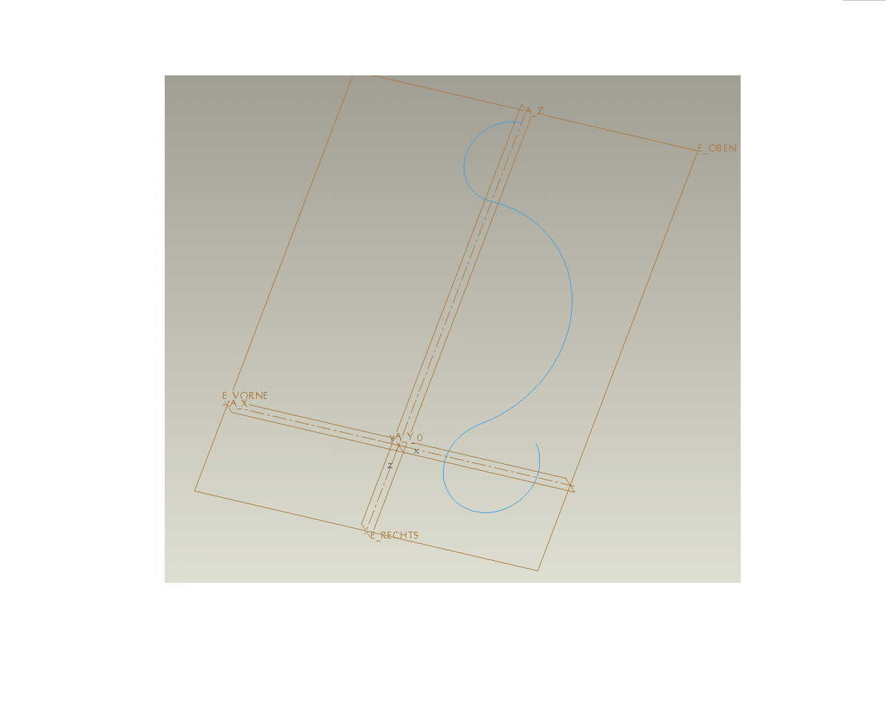

Ich habe die rechte Hälfte der Kontur der Klemme mit 3 Halbkreisen skizziert. http://ww3.cad.de/foren/ubb/uploads/Nobody333/skizze.jpg

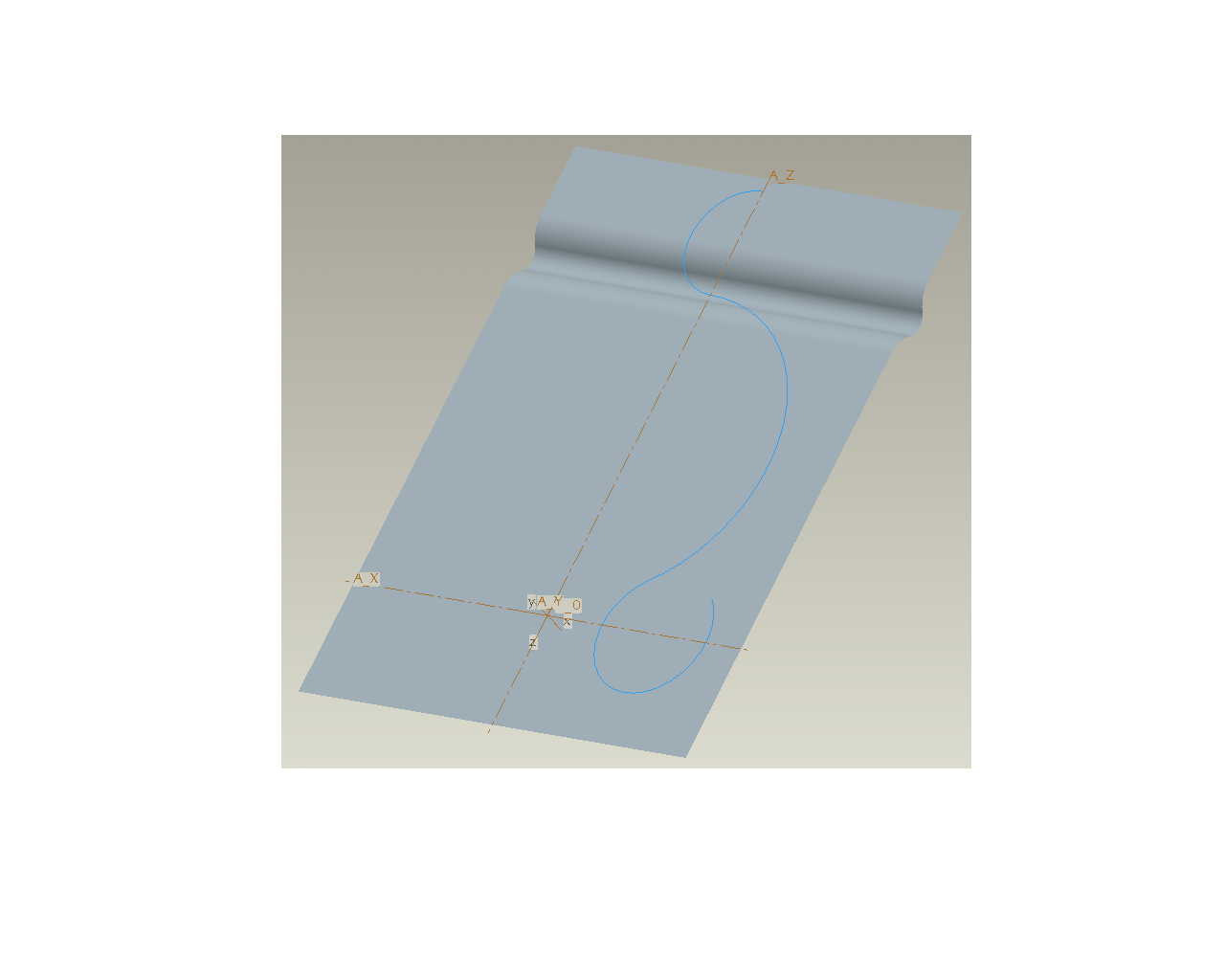

Dann eine Fläche extrudiert, die an der Stelle der Kreuzung der Drähte aufgewölbt ist. http://ww3.cad.de/foren/ubb/uploads/Nobody333/flaeche.jpg
Die Skizze auf die Fläche projezieren (#Bearbeiten->Projezieren).
Die so entstandene Kurve dann als Leitkurve für ein Zug-KE verwenden.

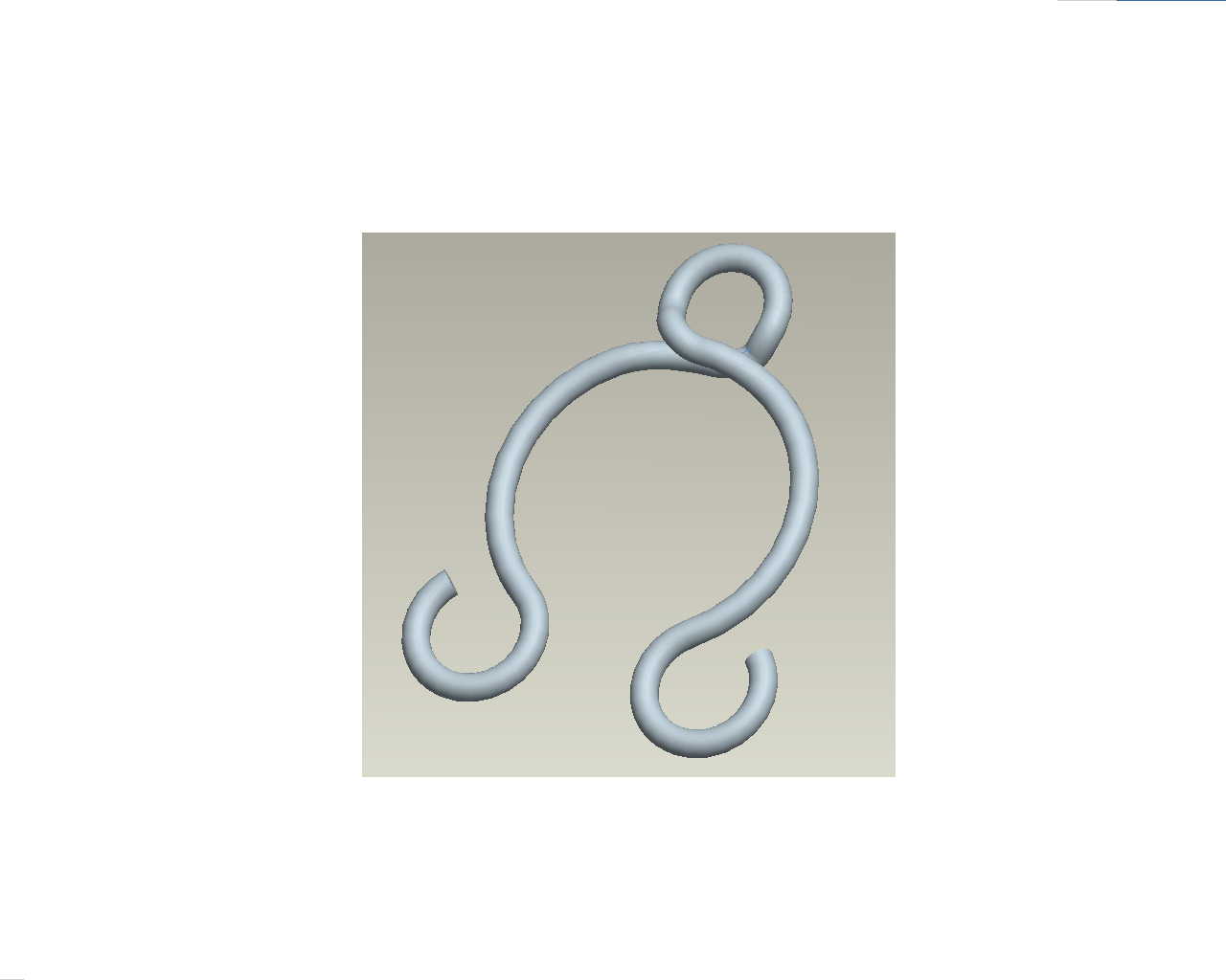

Und dann eben nochmal spiegelverkehrt. http://ww3.cad.de/foren/ubb/uploads/Nobody333/klemme.jpg

Vielen Dank.
So hat es funktioniert.
Super Forum. Angemeldet, Gepostet, und nach nicht mal zwei Tagen die Lösung bekommen.
