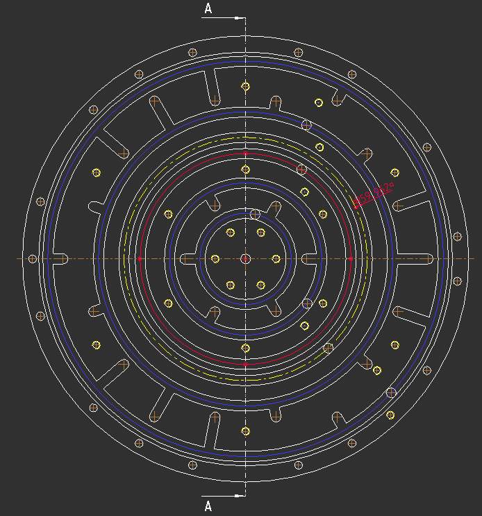

Servus ProE-Jünger,
Ich habe ein Problem, zu dem ich hier im Forum leider noch keine Antwort gefunden habe...
Ich habe in einem Skelett ein paar Bezugskurven erstellt, diese als "KopieGeometrie aus anderem Modell" in mein  Bauteil eingefügt und ein paar KE´s danach referenziert. Von dem Bauteil habe ich eine Zeichnungsableitung erstellt (siehe Anhang). Nun will ich die Bezugskurven (blaue Kreise) so wie den gelben Kreis, welchen ich per Hand in die Zeichnung "gebastelt" habe, bemassen. Auf welche Art ich es auch versucht habe, es funktioniert nicht (Zeigen/Wegnehmen, Standard-Bemaßung erzeugen). Bezugskurven, die ich direkt im Bauteil erstellt habe, kann ich ebenfalls nicht bemassen.
Meine Frage nun: Wie schaffe ich es eine Bezugskurve in der Zeichnung zu bemassen?
Grüße, Gregor

Sollte auf jeden Fall möglich sein.
Irgendeine Meldung bei Erstellen einer Bemaßung?
Arni

Hallo Arni,
Ja, es kommt folgende Meldung:
"Dieser Bemaßungstyp ist unzulässig.
Angegebene Bemaßung konnte nicht erzeugt werden; neu versuchen."
Das ist leider Alles.
Grüße, Gregor

Normal müsste man das ganz normal bemaßen können. Wenn gar nichts geht, die Trickkiste auspacken. D. h. die Kurvenkontur mit Kante verwenden als 2D Geometrie in die Zeichnung kopieren. Oder einen 2D-Kontur drüberlegen und bemaßen.

steht die Kurve denn wirklich parallel zur Ansicht?
Wahrscheinlich musst Du die Basisansicht oder Ansicht neu positionieren, so dass die Skizzenebene der Kurven parallel zum Bildschirm / Zeichnungsebene liegt. Sonst ist der Kreis ein Spline, und da hat er natürlich dann keinen Durchmesser oder Radius, den er bemaßen kann.
RMB in Ansicht, Properties etc.

Also für mich sieht das so aus, als ob Du den Kreis als Spline gezeichnet hast und nicht mit der Kreisfunktion.
Solltest Du den Kreis tatsächlich mit der Kreisfunktion gezeichnet haben, so wäre zu untersuchen ob die Skizzierebene parallel zum Zeichenblatt (Ansichtsausrichtung) liegt. Ist dies nicht der Fall würde der Kreis nämlich als "Ei" dargestellt und die Durchmesserbemassung ist nicht möglich.
Gruß Stefan
