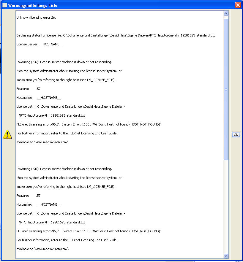

Hei Leutz,
ich hab ein "großes" Problem, ich hab meinen Schlepptop einige Zeit net an gehabt, und jetzt funzt des Pro Engineer nicht mehr obwohl es zu vor einwandfrei lief ich hab nichts verstellt oder verändert wollte gestern an meiner Projektarbeit weitermachen und dann kamm "licensing error 26" danach beendet sich das Prog automatisch! kann mir da jemand weiterhelfen?? Hab im Forum zwar einen Beitrag gefunden aber der halt mir nicht wirklich weiter!

Bei einer Studenten- / Edu-Lizenz sollte der Computername eigentlich ohne Bedeutung sein - im Gegensatz zum einer "richtigen" Lizenz und dem Namen des Lizenzservers...
Ändere trotzdem mal den Namen zurück und sag Bescheid!
Zusätzlich solltest Du uns die komplette Fehlermeldung reinstellen, dann sieht man wahrscheinlich mehr!

Die Fehlermeldung klingt mir mehr nach einem FlexLM-Server.
Meines Wissens nach braucht man für eine Edu- / Studenten-Lizenz keinen FlexLM-Server sondern nur ein zur MAC-Adresse passendes Lizenzfile.
Geh doch noch mal in Dich und sag uns genau, welche Lizenz Du da grade versuchst wiederzubeleben - alles andere ist nur wildes rumraten!

des ist es ja ich weiß gar nicht was wirklich net geht!! Kenn mich net wirklich gut aus mit solchen Problemen! Ich habe eigentlich eine rechnergebundene Lizenz!
Aber beim starten kommt eben diese Meldung und hab keine Ahnung woran des liegt!

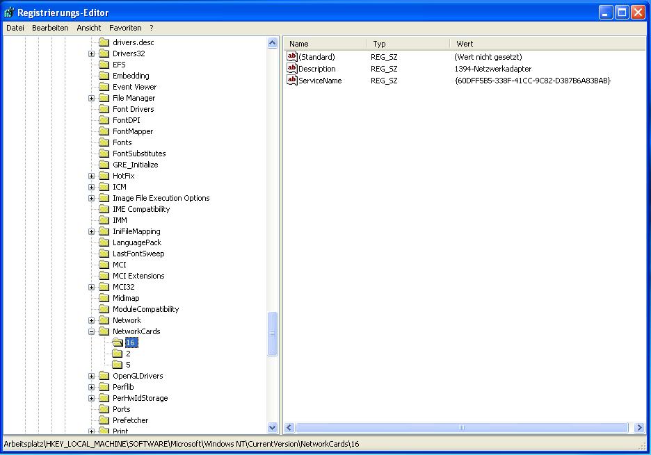

Also die Educational hat eigentlich einen Lizenzserver am laufen, die Student nicht.
Wenn Du also einen Schleppi von der Hochschule hast solltest Du den Namen des Rechners auf jeden Fall wieder umbenennen.
Außerdem solltes Du die mal die MAC-Adressen der Netzwerkarten anschauen und mit der im Lizenzfile ([ProE]\text\licensing) vergleichen.
In der Registry sind drei Netzwerkkarten aufgelistet. Die erste in der Liste sollte die sein, auf die sich die Lizenz bezieht. Deinem Bild nach ist sie das aber wohl nicht... Also den entsrechenden Ordner (2/5) umbenennen in z.B. 01. Kann man gefahrlos machen.

Steht doch alles da. Er hat den Host '__HOSTNAME__' nicht gefunden. Also sollte entweder der Rechner __HOSTNAME__ heißen oder besser den Rechnernamen in die Lizensdatei eintragen.
Nach der Änderung den FLEXlm Dienst neu starten.
Der verwendete Netzwerkadapter ist immer der mit der kleinsten Nummer, in Deinem Fall die 2.

@ sharpe1: Falsch! Es wird alphanumerisch sortiert 16 ist kleiner als 2, wegen der 1 vorneweg...

ich bekomms einfach net hin! Hab jetzt echt alles versuchtwas ihr geschrieben habt! Etz hab ich mal alles deinstallieret und neu draufgemacht! Jetzt kommt ne andere Fehlernummer aber sonst hat sich nichts geändert :-( und hock jetzt schon da ganze tag daran! ich geh für heut ins bett vielleicht hab ich dann ja morgen mehr glück!!

In der .../flexnet/licensing/license.dat steht nach dem allgemeinen Geplänkel vor dem Lizenzkode, wofür die Lizenz gilt. Genauer gesagt:
SERVER <Rechnername> PTC_HOSTID=<MAC-Adresse für die die Lizenz gültig ist> 7788 (Port-Nr - muss in der Firewall frei sein)
DAEMON ptc_d C:\PTC\flexnet\x86e_win64\obj\ptc_d.exe 7789 C:\PTC\flexnet\licensing\ptc.opt
Das Beispiel stammt von meiner WS (64bit) x86e_win64 dürfte bei Dir i486_nt heißen, je nach Softwareversion heißt das Programm FlexLM oder FlexNet.
Im Klartext:
1. Du siehst Dir die MAC-Adresse im Lizenzfile an vergleichst diese mit den verfügbaren Netzwerkkarten und stellst diese an die 1. Stelle in der Registry. Achtung, 10 geht vor 2 etc. (alphabetische Reihenfolge)
2. Du schaust auf SERVER und editierst entweder den Servernamen oder Du benennst den Rechner zurück.
3. Der DAEMON-Eintrag muss natürlich ebenfalls stimmen, also kontrollieren und ggf. in der license.dat editieren.
4. Was war jetzt so schwer? oder ist hier etwas gänzlich faul???
