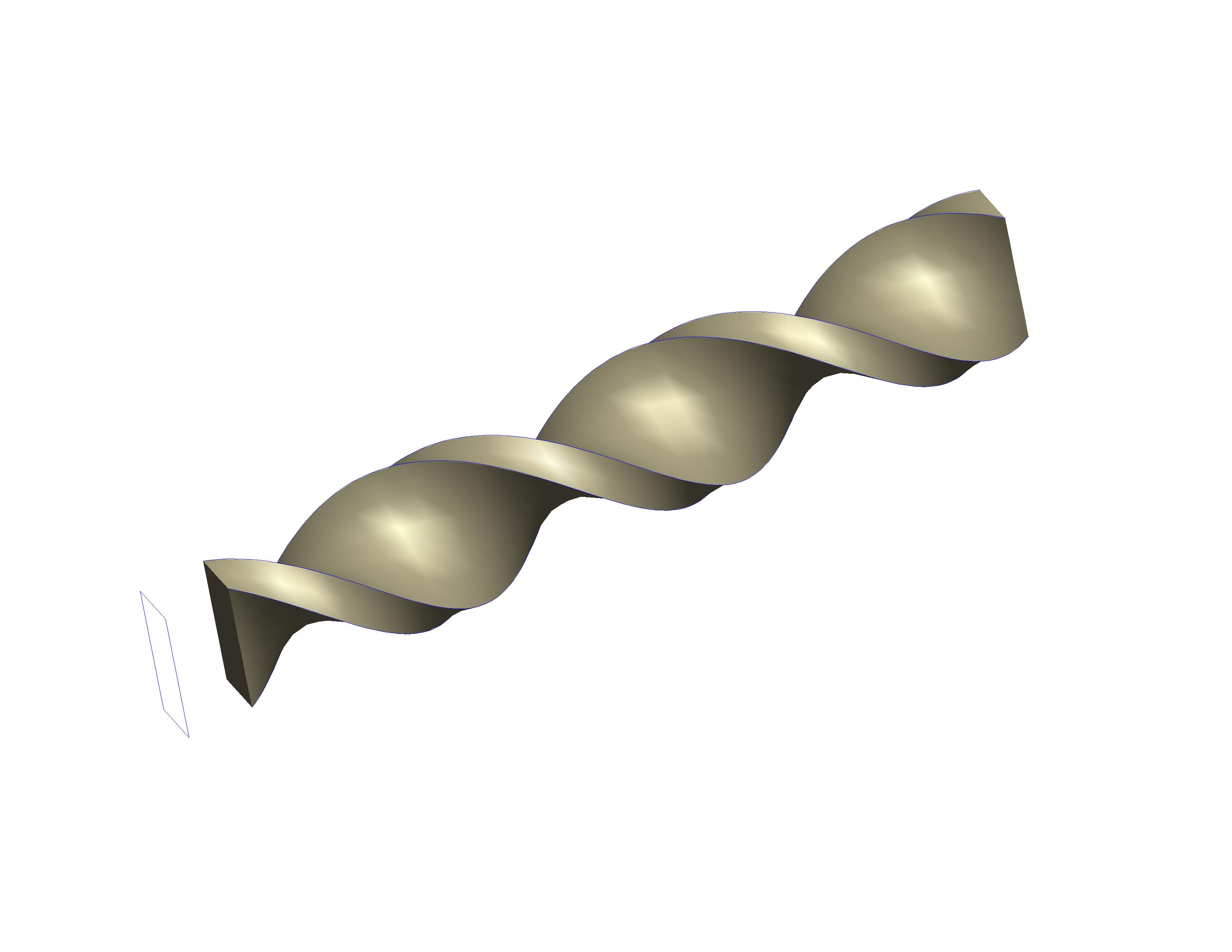

HI @ all,
ne mit dem Zug KE mit vari Schnitt bin ich net weitergekommen da meine Skitzze a) über die Rotationsachse geht und b) mein Querschnitt nimmer stimmt...
Ich versuch mich gerade mit Kruven aus Kleichung & Flächen, das scheint was zu werden ist zwar ne menge Programierarbeit aber dafür lässt sich aber wirklich auch ALLES prametrisieren...
zur Veranschaulichung hab ich mal ein Bild mitangehängt...
Danke Für die Tipps
Grüßle Knuddel

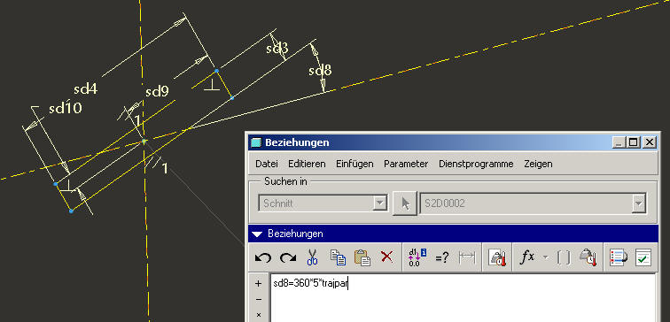

Hallo Knuddel,
das was Du da machen möchtest, schreit quasi nach dem var. Schnitt ziehen!
-> Leitkurve erzeugen
-> Var. Scnitt KE erzeugen mit der Leitkurve
-> im KE Skizze mit Rechteck erzeugen mittig auf der Leitkurve (am besten gleich etwas im Winkel)
-> Winkelmaß per Beziehung steuern: (Name des Parameters -> ) sdx=360*5*trajpar <- ergibt einen gedrehten Körper mit 5 Umdrehungen. "trajpar" ist dabei eine Variable, die von 0 bis 1 hochgezählt wird.

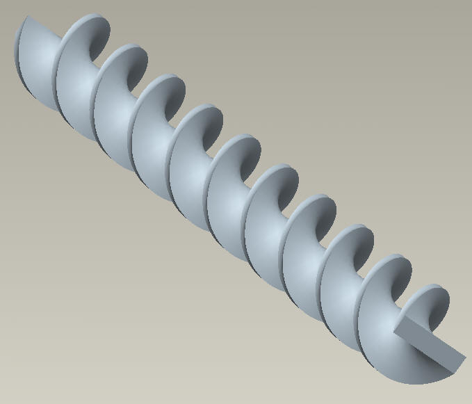

Hallo cybernuth,
habe es spaßershalber auch mal probiert, aber komme nur max. bis zu 146° Drehung. Mehr will ProE nicht. Ich hätte gedacht, daß ich bei 180 oder 360° diese Probleme bekommen, aber bei 146 ° ???????
Danke für den Lösungsansatz.

Genauen Grund finde ich auch nicht, aber deine Skizze passt nicht. Mach sie einfacher.
Definiere das KE um und schalte auf dünnwandig. Wandstärke 10, beidseitig. Dann in der Skizze lösch alles weg. Auch die Mittellinien.
Es genügt eine einzige Linie. Dass sie mittig sitzt, geht mit der Mittelpunkt-Skizzierbedingung. Bemaßt wird nur die Linienlänge und der Winkel, den du mit trajpar steuerst.

Hallo knuddel,
so wie von Stahl beschrieben, funktioniert's.
Falls Du das Bauteil als Blechteil aufbauen willst: für eine solche Spiralform gibt es im Blechmodus die "verdrehte Lasche". Ist wesentlich einfacher, aber eben nur als Blech-KE verfügbar.
Natürlich kommst Du allerdings nur mit dem legendären "Var Sec Sweep" in den "Pro/E Himmel"
