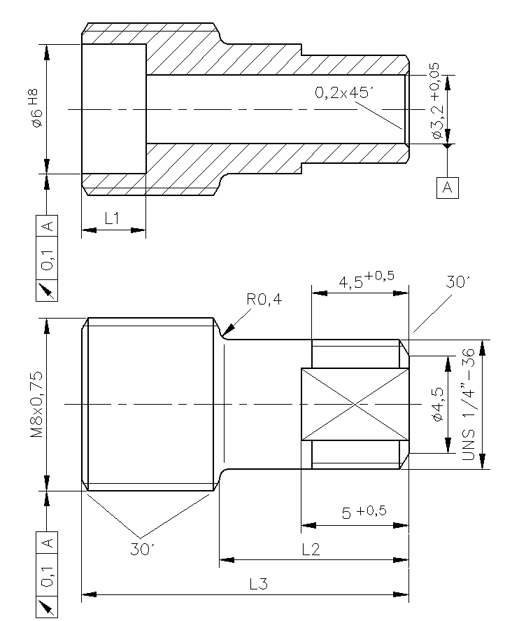

Moin zusammen,
ich habe eine Frage zu Schlüsselflächen.
Gibt es einen Workaround zur korrekten vereinfachten Darstellung von Gewinden, die durch Schlüsselflächen abgeschnitten werden?
Ich habe es mit einem Berandungsverbund versucht. Die Darstellung im Teil ist damit korrekt.
Aber wie stelle ich das auf der Zeichnung normgerecht dar?
Eine Möglichkeit, die ich versucht habe, ist eine Kurve auf das Kernloch zu legen und damit dann
in der Zeichnung eine "Hand-Linie" referenziert habe.
Nicht schick, erfüllt aber seinen Zweck.
Ist jemand schon einmal darüber gestolpert?
Gruß Stefan

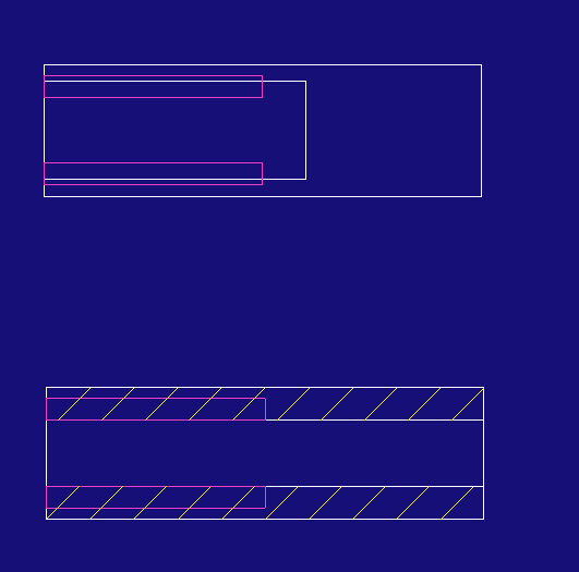

Schlüsselflächen abkopieren, Gewindefläche wählen, Flächenkopie wählen
#verschmelzen, Richtungen umschalten bis das Ergebnis zufriedenstellend ist...

das ist ja nix anderes, als wenn ich die Fläche skizziere oder mittels Berandungsverbund erschlage.
Dann wird zwar die Fläche bzw. Kosmetik durch die Schlüsselfläche begrenzt, aber in der Zeichnung sehe ich dann trotzdem den "Rand" der Fläche. Und genau diesen will ich ja nicht sehen.

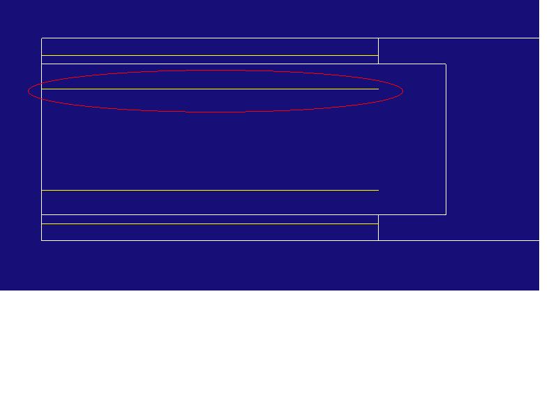

Original erstellt von stefanglass:
... aber in der Zeichnung sehe ich dann trotzdem den "Rand" der Fläche....
Das stimmt, denn nach meiner Kenntnis liegen Flächenkanten immer im Vordergrund und lassen sich auch nicht aus der Zeichnung ausblenden. Flächen sind daher hier nicht geeignet. Ich habe mir in solchen Fällen auch mit Kurven geholfen.

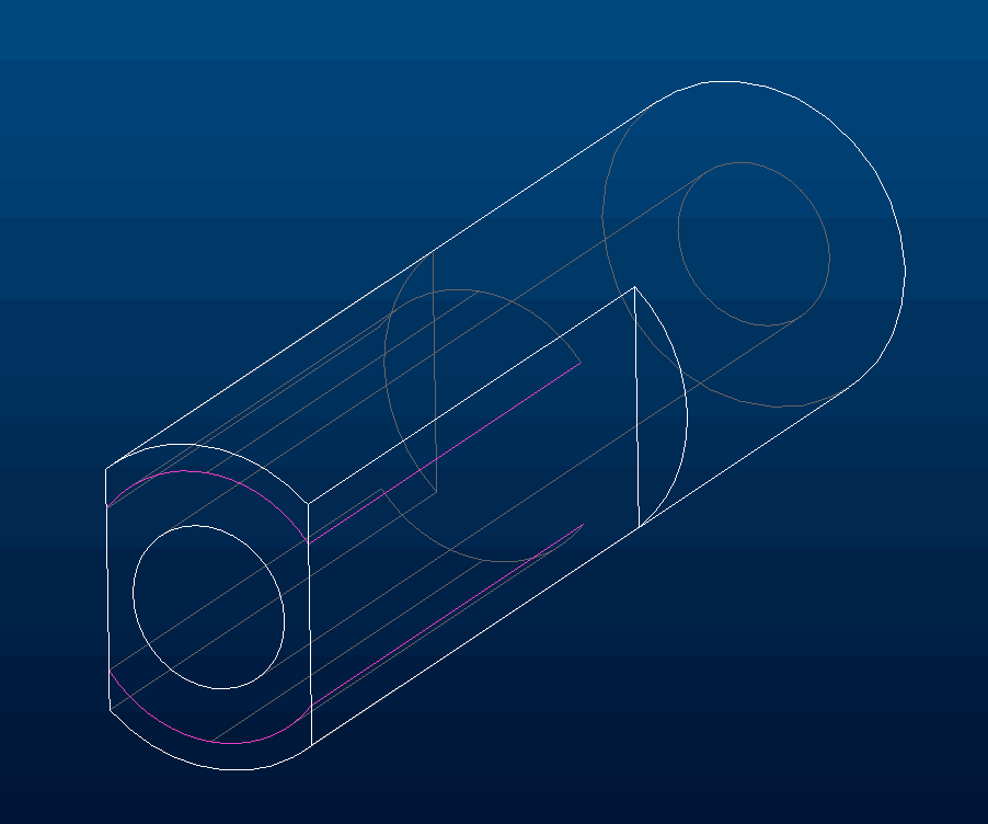

so hab ich es jetzt schlussendlich auch gemacht.
Die Fläche in der Zeichnung ausgeblendet und im Teil Kurven skizziert, auf die ich dann in der Zeichnung referenziere.
Wie gesagt, nicht schön, aber der Zweck heiligt die Mittel.
