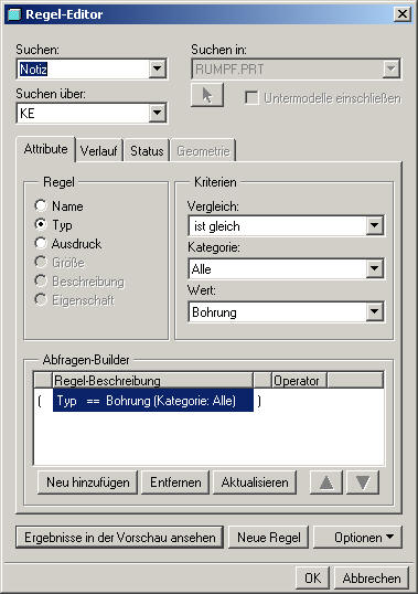

Vielleicht ist das jetzt zueinfach aber ich weiss auch nicht so recht wonach ich suchen soll.
Folgendes:
Ich würde gerne die Notizen, die bei Standartbohrungen an das 3D Modell gehängt werden "M10 GEWINDESCHNEIDEN ..." unterdrücken. Eigentlich dachte ich das geht über die verschiedenen Folien, aber da finde es ich es nicht . Habe ihr da eine Idee ? Weil die nerven in den Animationen mega mäßig.

Tools -> Umgebung -> 3D-Notizen
dauerhaft über configoption (model_note_display no oder so..)

Hallo CrashCool,
eine Folie sollte aber kein Problem sein.
Erstell mal eine regelbasierte Folie mit folgendem Filter -> siehe Bild.
Diese filtert Dir dann nur Bohrungsnotizen, nicht aber irgendwelche anderen.

Nur für Bohrungsnotizen natürlich noch besser.
Aber wegen der Erwähnung von Animation bin ich davon ausgegangen, dass er gar keine Notizen haben will.

@BergMax: Ja das war auch mein Ziel, also war deine antwort perfekt
