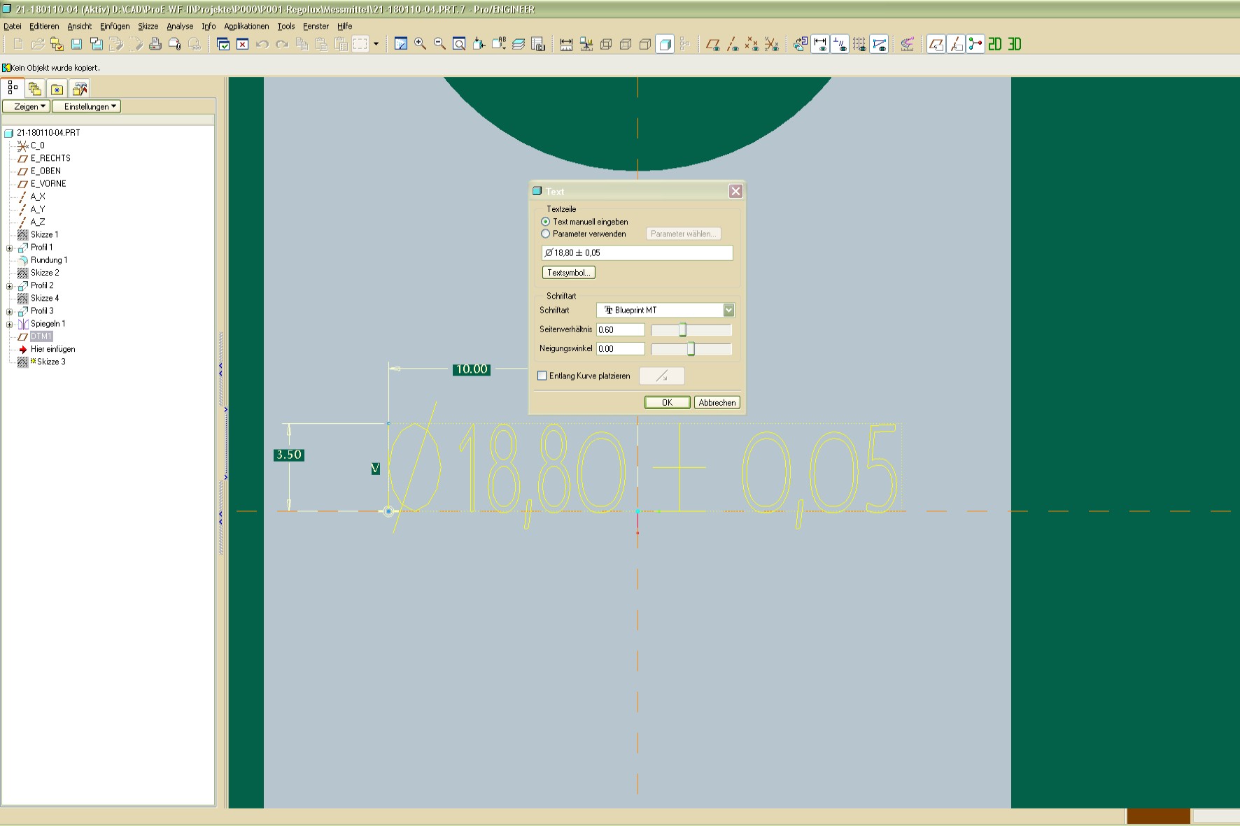

Hallo ProE'ler,
ich möchte "Ø 18,80 ± 0,05" in ein Teil fräsen lassen.
Nun habe ich über Projizieren, Versatz etc. den Text versucht in meine Modell zu bekommen, für 18,80 und 0,05 kein Problem, scheitere aber leider an den Textsymbolen Ø und ± :-( !
Kann mir jemand sagen, wie ich die Symbole auch als Versatz in mein Modell "gefräst" bekomme?

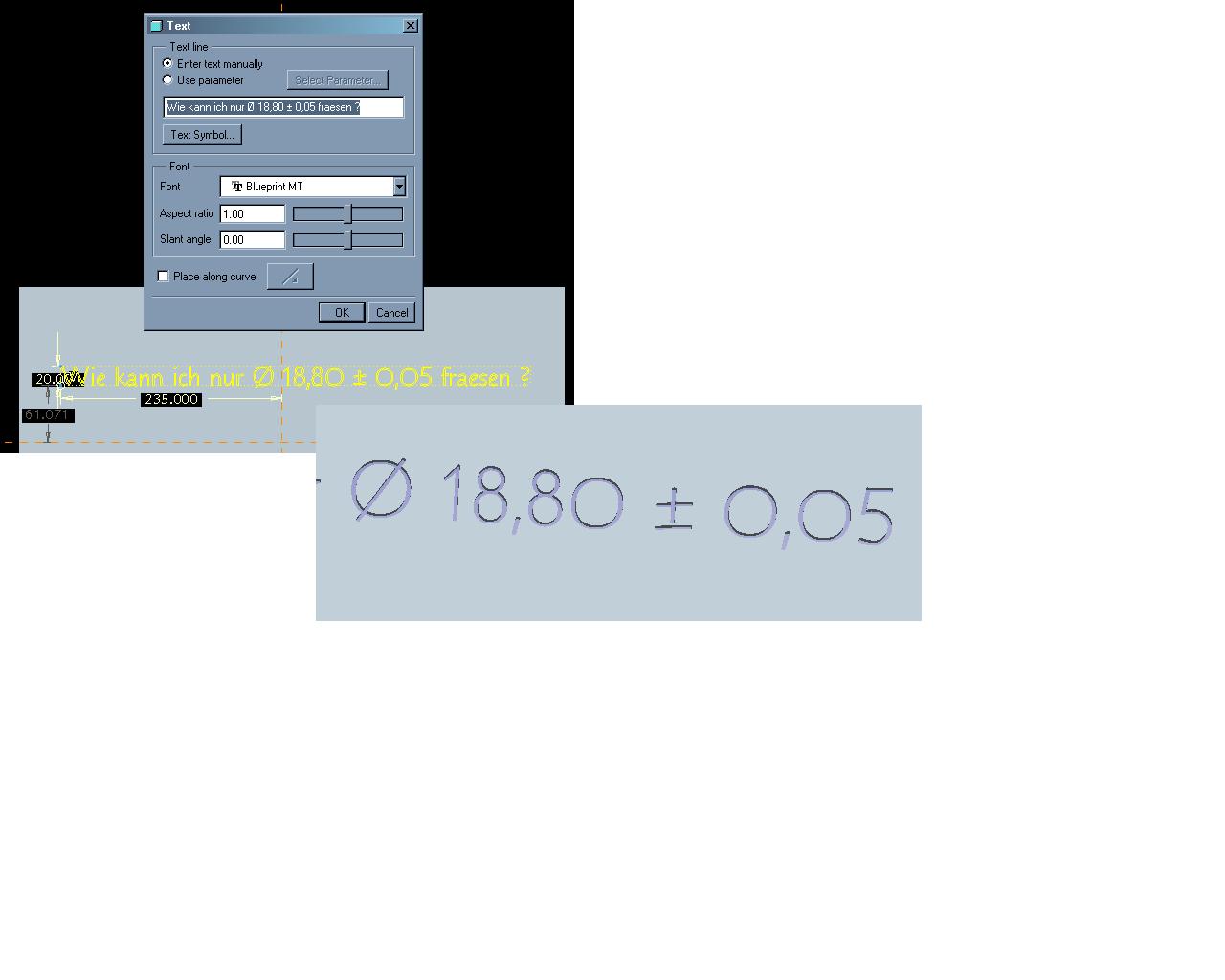

Hallo fs.maefju,
wenn Du den Materialschnitt mit dem Text erzeugst, kannst Du statt der Standardschriftart einen Font wählen, der die Symbole mit Doppellinien darstellt,
z.B. Blueprint MT - dann klappt es auch mit Symbolen.

das habe ich schon probiert, leider wird nur die Schrift mit Doppellinien dargestellt, die besagten Symbole bleiben Einzellinien.

ffabian hat Dir ja schon weitergeholfen, ich kann mir allerdings nicht vorstellen, was bei der von mir vorgeschlagenen Lösung schief gelaufen ist?
Wie das Foto zeigt, funzt die Methode ausgezeichnet.

Guten Morgen und erstmal thx,
@ MR2:
komischerweise geht das bei mir nicht? => siehe Anhang
(die Symbole bei Dir sind doch sicherlich auch nur vom Button "Textsymbol"!?)
@ fabian:
naja, ich persönlich werde mich Sicherheit nix fräsen, das gäbe nur Verletzte
Im Prinzip hast Du schon recht und die Sache ist mit Gravur erledigt, aber mich packt da immer mein persönlicher Ehrgeiz.
Es soll bei mir im Modell ordentlich aussehen und Dinge, die nicht funktionieren wollen kann ich irgendwie nie auf sich beruhen lassen.
Trotzdem komisch, dass das bei MR2 geht und bei mir nicht?
