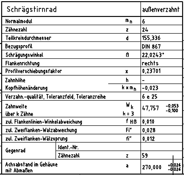

Hallo User,
ich suche für eine Zahnradzeichnung einen Datenstempel mit allen notwendigen Daten.
Hatt da jemand so einen in der Lade?? *gg*

was verstehst du denn unter datenstempel?

Ich denke, er meint so etwas.
Habe ich aber auch nicht in Pro/E rumliegen.

verzahnungstabelle.drw.1.txt
Hier eine Zeichnung mit einer Tabelle die einiges beinhaltet.
Vorrausgesetzt du meinst so etwas.
