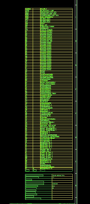

@all:
Kurze Erklärung zum Sachverhalt.
Wir müssen auf dem 1.Blatt der ZSB eine Auflistung aller anzufertigenden (gezeichneten) Teile ablegen. Dazu haben wir uns eine entsprechende Tabelle erzeugt. (Bild: Tabelle)
Funktioniert soweit ganz gut, nur wird (ähnlich der Stücklistentabelle) alles aufgelistet, was in der BG verbaut ist (also auch alle Normteile).
Welche Möglichkeit haben wir, das die Tabelle n u r die anzufertigenden Teile anzeigt, ohne das wir den Tabellenumbruch benutzen??
(die entsprechende tbl-Datei ist angehängt)

Einen Filter auf die Tabelle legen der die Normteile auslöscht

das wäre eine Möglichkeit, danke.
Könnt man die Anzahl der Reihen auch mit der Anzahl der anzufertigenden Teile Steuern?? Würde mir besser gefallen.

Macht das ProE nicht automatisch bei einem Wiederholbereich ?

Doch schon, nur "darf" der Paramater "anzufertigende Teile" in der Tabelle nicht auftauchen. Sortiert wird nach Teilenummer. Also tauchen alle Teile (auch die Norm- bzw. Kaufteile) auf, die eine Teilnummer bekommen haben.

naja:
Du willst den der Paramater "anzufertigende Teile" auswerten aber nicht sehen.
--> mach ihn so klein das Du ihn nicht siehst!
z.B. Spaltenbreite 0.01
    Schifthöhe    0.01
das sieht keiner und die Auswertung funzt.

Pro/E kann auch nach Parametern filtern, die nicht in der Tabelle sind. Sie müssen der Tabelle nur bekannt sein.

@cornelsen:
Den Parameter "anzufertigende Teile" will bzw. kann ich nicht auswerten, da wir diesen nicht vergeben.
Auswerten bzw. Sortieren will ich wie schon geschrieben der Teilenummer-Parameter, aber ich möchte nur die anzufertigenden Teile sehen.
Wird mir wohl doch nur der Weg über den Filter bleiben.

Original erstellt von bruce:
Solltet ihr aber. Ihr braucht ihn offenbar. Als Filterkriterium.
Kann ja auch zB "Teiletyp" oder "Kategorie" heißen.

Das mit dem Filter funktioniert besser als ich dachte.
@Stahl: Ich habe einen vorhandenen Parameter als Filterkriterium genommen. Da jedes anzufertigende Teil gezeichnet wird und somit eine Blattnummer erhält, kann ich diese Blattnummer zum Filtern nehmen.
Hab die Tabelle mal mit angehängt.
Natürlich: Indem Du filterst nach Blattnummer == 0, oder 1 oder was sonst default im Parameter Blattnummer steht.
