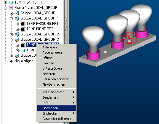

kann ich aus einem vorhandenem Muster wieder Teile entfernen?
Sollte das nicht gehen hab ich Irre viel Arbeit vor mir. Da ich auch vereinfachte Darstellungen erstellt habe und die Definieren welche Teile von dem Muster ein - bzw. ausgeblendet sind.
Sollte ich das Muster löschen müssen und anschließend neu erstellen müssen ( was nicht das große Problem aber unnotig ist ) muß ich natürlich meine vereinfachten Darstellung alle neu definieren. Und das bedeutet ca. 100 Teile durchsuchen und die richtigen wieder ausblenden...
Stefan

ich hab mehrere Teile ( ca. 100 Teile ) gruppiert und anschließend gemustert. Nun will ich einige Teile aus dieser Gruppe und somit aus dem Muster wieder entfernen.
Ich will nicht eine einzelne Anordnung aus dem Muster entfernen.

also: mehrere KE in einer Gruppe zusammengefasst und diese Gruppe dann gemustert.
Soweit mir bekannt, gibt's da keine Möglichkeit. Muster löschen, Gruppe auflösen, neu gruppieren, neu mustern...
--> viel Spaß beim Umstricken.    (aber ich lasse mich auch gern eines Besseren belehren)

Möglicherweise ein Lösungsansatz: Ausblenden. Die bildhafte Darstellung ändert sich, die Stückliste jedoch nicht.
Seit Pro/E Version 1 dabei, auwei...

Wenn es sich um eine gemusterte Gruppe handelt, ist der einzig saubere Weg mit Group Unpattern das Muster aufzulösen. Damit stehen alle ehemals gemusterten Gruppen an ihrem referenzierten Platz und können bei Bedarf einzeln mit Ungroup aufgelöst werden. Danach kann man auch einzelne Features oder auch Parts aus der ehemals gemusterten Gruppe entfernen.
Allerdings steht der Komfort des Musters nun nicht mehr zur Verfügung - klares One-Way-Ticket.
