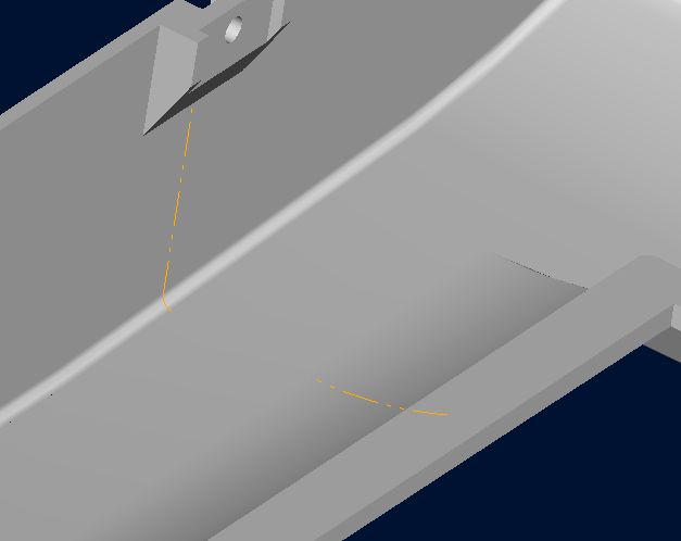

Hallo, habe eine ganz leichte Frage.
Wie kann ich in einer Skizze eine Referenzlinie als Konstruktionslinie verwenden bzw auf die Referenz eine selbige legen?

Nein Leute, das geht so nicht!
Ich habe eine Freiformfläche die ich mit der Skizzierebene geschnitten habe und erhalte somit eine Referenzkurve. Diese Kurve möchte ich jetzt als Geometrie für ein KE verwenden.
Mit "Benutze Kante" kann ich nur Körperkannten wählen, keine Refenzlinien.
Wie geht denn das, mit V5 ist das ein Klick!

Zum Thema:
Wenn die Kurve eine ebene welche ist, kannst Du sie mit "nutze Kante" abgreifen - wenn sie eine räumliche ist, kann man sie ja nicht in einer Skizzierebene erfassen. Was also willst Du damnit machen?

Original erstellt von tonow:
...Mit "Benutze Kante" kann ich nur Körperkannten wählen, keine Refenzlinien.
Stimmt nicht!
Die Kurve muss halt eben sein. Ggf. noch eine Projektion der Kurve auf die Skizzierebene erzeugen und dann die Projektion referenzieren.

Ich möchte eine Rippe erstellen.
Also nochmal mit Bild. Ich bin in einer Skizzier-Ebene, schneide Flächen mit dieser Ebene und erhalte so Referenzkurven. Das diese eben sind davon gehe ich aus.
Wie kann ich diese Kurven jetzt in Konstruktionsgeometrie (blau) umwandeln damit ich eine Rippe draus machen kann? Mit "Benutze Kante" ist da nicht zu machen.

olm.prt.1.txt
Anbei ein Bsp.
Fläche (Profil1) verschnitten mit Ebene = Schneiden1
Rippe (Profil2) aus Schnittkurven erzeugt durch Auswahl (RMT) der "Schneiden1"-Konturen in den Skizzen-Referenzen.
Das müsste so auch mit Freiformflächen funktionieren.
Bei "Nutze Kante" hätte er direkt die Enden des Flächenprofils (Profil1) verwendet.

Du muss zunächst einen Q-schnitt erzeugen, auf der Ebene von der du die Kurve haben willst. Dann Bezugskurve erstellen >Q-Schnitt nutzen >q-Schnitt auswählen fertig. In der Skizze kannst du nun die Kurve ganz normal als Referenz auswählen.

Kapiert, right on 10Punkte.
