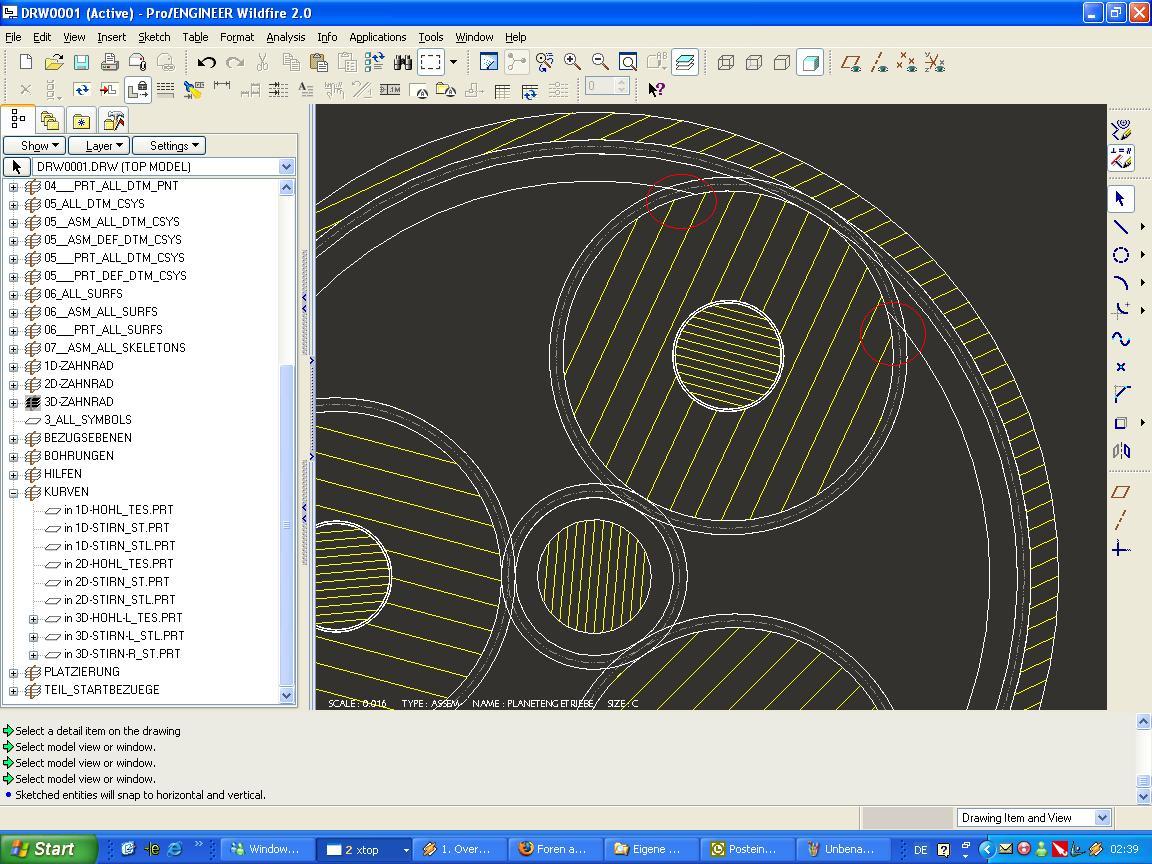

ich bin gerade dabei ein zweistufiges Getriebe zu konstruieren. Für die Zahnräder, habe ich die Zahnradbibliothek von www.wyndorps.de  verwendet. Ich habe folgendes Problem. Die darstellung der Zahnräder funktioniert grundsätzlich schon so wie ich mir das denke, allerdings geht die Körperkante des Planetenträgers in die Zahndarstellung rein. Gib es irgendeine Möglichkeit diese Stück Linie zu entfernen (bei Solid Edge konnte man über Linien einfach nen weißen Block drüberschieben und dann war die Linie verschwunden; vielleicht sowas in der Richtung)? Zum besseren Verständnis habe ich noch ein Bild angehängt.

Folgende Möglichkeit:
Skizze --> Kante --> Verwenden --> störende Kante selektieren --> OK
Nun hast du eine "Skizzier-Kante", die du trimmen kannst.
Die ursprüngliche Modell-Körperkante kannst du über
Ansicht --> Zeichnungsanzeige --> Kantendarstellung aus der Ansicht ausblenden. Vorsicht Falle: Manchmal liegen mehrere Kanten deckungsgleich übereinander, so dass die eben aufgeblendete Kante scheinbar immer noch da ist. In dem Fall das Ausblenden mehrmals durchführen.

Ja, über #Ansicht,#Zeichnungsanzeige, #Kantendarstellung, #Ausblenden.
Zur Info:
1.
Um eine einigermaßen normähnliche 2D-Schnittdarstellung der Zahnräder (der wirkliche Volumenschnitt sieht ja bei Schrägverzahnten Rädern absolut nich tnormgerecht aus), wurden in den Bibliotheksmodellen die Zahnräder aus 3 Teilen zusammengebaut (1D-Nabenelement, 2D-Schnittvolumen und 3D-Zahnrad).
2.
Wenn geometrisch weitgehend exakte Zahnräder (ohne 2D-Tricksereien und Baugruppenzahnrädern) verwendet werden sollen, kann die neue Konstruktionsbibliothek DesignTOOLS (nur für die Studentenversion von Pro/E) kostenlos unter www.dtools.fh-reutlingen.de  heruntergeladen werden.

Grundsätzlich sind irgendwelche Fakes von §D-Geometrie äußerst verpönt in Pro/E und führen durchaus dazu, das das Modell /die Zeichnung vom Kunden nicht abgenommen wird.
Wenn es aber unbedingt sein muss, würde ich im 3D eine Fläche so legen, dass sie (nur) in der Zeichnung per Layer eingeblendet wird und die Kanten abdeckt.

Das stimmt nur bedingt.
Wenn der Kunde Modelle abnimmt => Ja d.h. DesignTOOLS
Wenn der Kunde (nur) Zeichnungen erhält => Nein d.h. "Alte Zahnradbibliothek"
Original erstellt von K_H_A_N:
...Wenn es aber unbedingt sein muss, würde ich im 3D eine Fläche so legen, dass sie (nur) in der Zeichnung per Layer eingeblendet wird und die Kanten abdeckt.
Als Fläche funktioniert das nur in der Einzelteilzeichnung des Zahnrades. Ist ein Zahnrad beispielsweise in einer Gesamtzeichnung mit einer Welle im Schnitt dargestellt, werden die Flächenkanten durch die Welle durchgezogen. Daher sind die Kopfkreise bei den (alten) Bibliotheksmodellen als dünnes Volumen modelliert.
