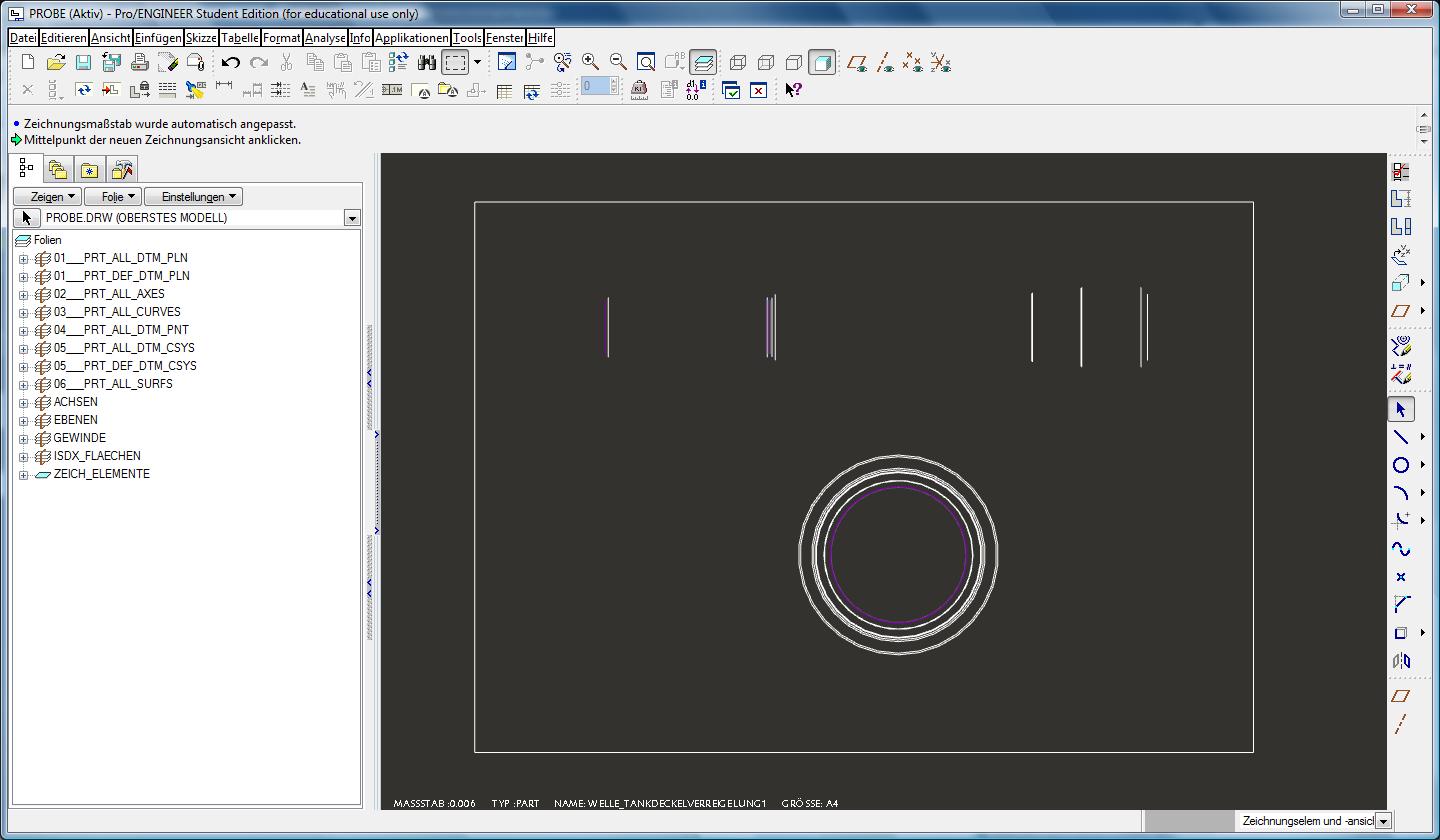

Hallo Leute!
Habe kürzlich die ProEngineer spezial edition (wildfire 2), also die studentenversion installiert und losgezeichnet, doch bei der Zeichnungsableitung wenn ich eine Basisansicht einfügen will, werden nur die vertikalen Linien angezeigt, die horizontalen fehlen alle. Wie kann ich die "erscheinen" lassen?
Was mir weiters aufgefallen ist, bei meiner Version stimmen die Durchmesservon metrischen ISO-gewinden nicht, bei 10mm ist er zb 0,332 oder so ähnlich. Hat da jmd ne idee wie ich das umstellen bzw. verändern kann?
danke für antworten, mfg boon

Hallo und herzlich willkommen in der Runde
Die User hier haben sicher eine Idee, was bei dir so alles schief läuft. Aber wahrscheinlich werden sie es nicht gleich äußern. Sie müßten dazu nämlich teilweise eine Kristallkugel besitzen.  Um dies zu umgehen, solltest du möglichst viele Angaben zur Hardware und zur Software liefern. (Das Anzeigeproblem scheint mit der GraKa zusammenhängen.)
Als weiteres solltest du mal die Suche in diesem Forum nutzen. Gute Suchwörter für die weiteren Problemchen wären Einheiten, Inch, Starteil, Konfiguration.

Du solltest Dir bei INNEO die StatUp-Tools für die SE (kostenlos) downloaden und installieren. Das Maßproblem geht auf Deine Einheiten ("/mm) zurück.
Vielleicht erledigt sich ja dann auch das Darstellungsproblem.
Zertifizierte Grafikkarte verwendet?

In meiner Glaskugel schimmert was von Darstellung: Drahtmodell, Tangenten: Keine.
Könnte mich aber auch irren. Hast du vielleicht noch ein Bild von dem Vermissten?

erstma danke dass ihr antworten gibt. Ich hab das Problem mit den fehlenden Linien bei 2 verschiedenen Systemen gehabt, einmal bei einem Scaleo Ja 1603 von Fujitsu Siemens mit einem Onboard Grafikchip von Intel 810/815 VGA glaube ich (wobei da nicht mal ein treiber installiert ist, hat mich gewundert dass proe überhaupt darauf läuft)und zweitens bei einem laptop, HP Pavillion dv9000 mit der graka nVidia Geforce Go 7600 mit 504 mb speicher (steht im diagnoseprogramm, denk ich ma dass das von den RAMs geklaut wird). Auf dem Scaleo Schrott is win xp home drauf, aufm HP win vista.
Habe aber noch ne Geforce 6600 mit 128mb rumliegen, meint ihr dass sich das prob damit ergeben würde, wenn ich die in den Scaleo reinhaue?
Ich hab noch n bild von dem prob angehängt, sollte irgendeine welle sein, und die waagrechten bzw. schrägen Linien fehlen alle.
THX und mfg boon

LOLZ, hat sich grad erledigt, Börga hat richtig vermutet. Hab das programm nicht so lange und kenn mich da nicht so gut aus  Jedenfalls vielen Dank für die Bemühungen!!! Was ich trotzdem gern wüsste, gibt es für meine version auch n layout bei der Zeichnungsableitung zum eintragen des namens, erstellungsdatum, usw.? Und wenn ja, wo bekomme ich das her?
