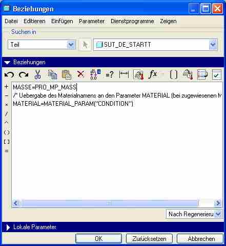

Wie lautet denn der Befehl für das Auslesen der Masseparameter in der Wildfire 3?
In der Wildfire 2 war das "pro_mp_mass" bzw. "mp_mass".
Vielen Dank für Hilfe

Ähm... genauso?
zumindest bei mir: pro_mp_mass
noch zur Ergänzung:
Im Startpart unter Beziehungen -> nach Regenerierung: MASSE=PRO_MP_MASS
in der Zeichnung abfragen über &MASSE

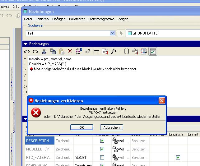

Vielen Dank für die Antworten.
Aber irgendwie klappt das mit der Beziehung "Gewicht = pro_mp_mass" und "&Gewicht" nicht.
Beim verifizieren kommt eine Fehlermeldung, das er das nicht kennt.

Hast eh' die Routine ins Programm geschrieben? Sonst wird die Berechnung der Massenwerte ja nicht durchgeführt.

Ist dem Modell denn ein Material zugewiesen? (Editieren->Einstellung->Material)

Nur PRO_MP_MASS, nix mit (""). Dazu ein Bild...

Also ich habe dasmal mit MP_MASS("") ausprobiert.
Danach kommt diese Fehlermeldung.
Die Masse wurde schon über Analyse -> Modell -> Masseeigenschaften
berechnet.
Muss diese noch woanders berechnet werden?
Der Befehl "PRO_MP_MASS" funktioniert auch nicht.
System ist Wildfire 3.

erstellt am: 16. Jul. 2007 08:04    Editieren oder löschen Sie diesen Beitrag!  <-- editieren / zitieren -->   Antwort mit Zitat in Fett Antwort mit kursivem Zitat    Unities abgeben: 1 Unity (wenig hilfreich, aber dennoch)2 Unities3 Unities4 Unities5 Unities6 Unities7 Unities8 Unities9 Unities10 Unities Nur für hoehni1983 10 Unities + Antwort hilfreich
in config.pro
mass_property_calculate automatic
setzen.
