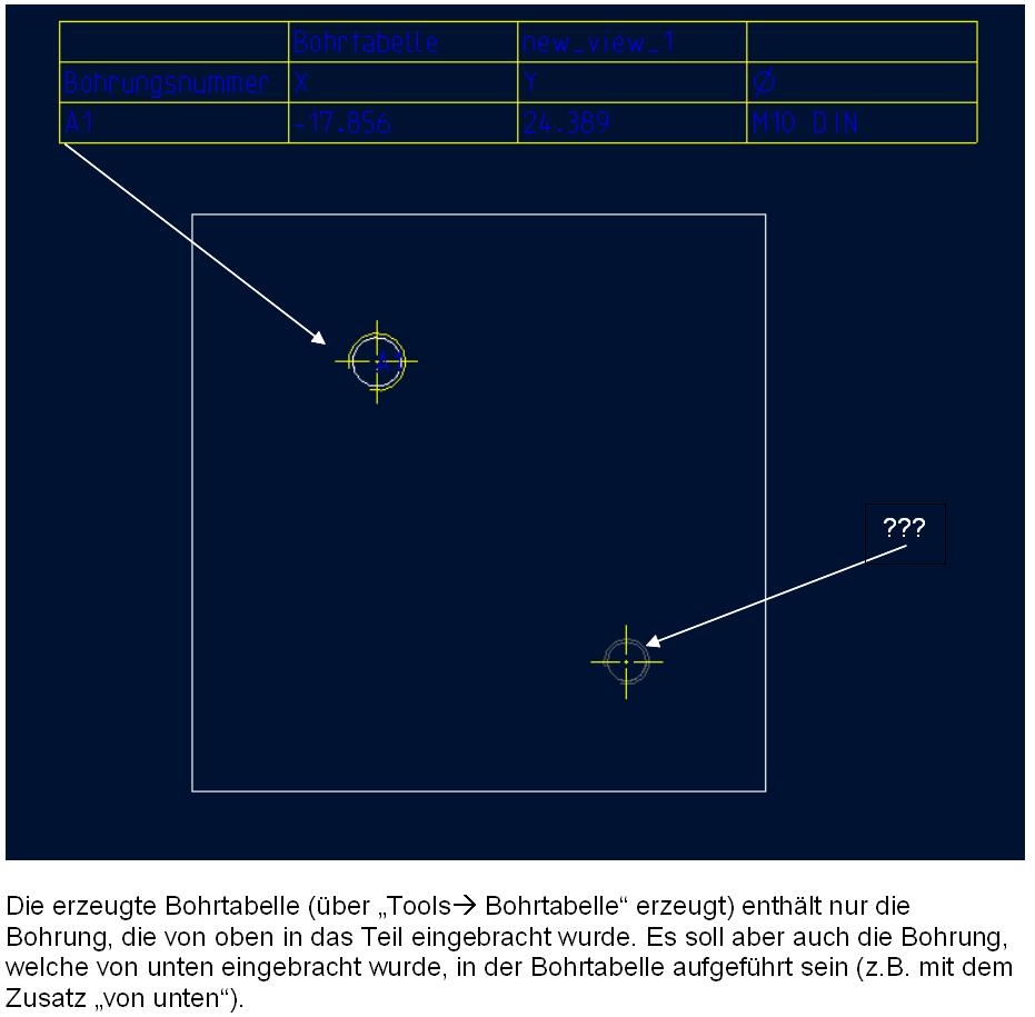

ich hab mal wieder eine Frage zu Bohrtabellen (hab das Forum schon durchsucht, aber leider nichts gefunden).
Ich habe eine Platte, die sowohl von oben als auch von unten Bohrungen hat.
Ist es möglich, diese in der Zeichnung mit einer Bohrtabelle zu "bemassen".
Evtl. mit dem Zusatz: "Bohrung von unten" (oder so ähnlich).

Nein, das ist nicht ganz was ich suche.
Im ProE bei der Zeichnugnserstellung kann eine Bohrtabelle über
"Tools-->Bohrtabelle" automatisch erstellt werden. Und hier ist
die Frage, ob die Bohrungen von oben und von unten in der selben
Bohrtabelle aufgerufen werden können? Siehe Anhang!

Hallo Ulli!
Meines Wissens mit einer Bohrtabelle über Bohrungen nicht möglich, da zum Erzeugen dieser Tabelle ein Koordinatensystem gewählt werden muß, welches die Z-Achse gegengesetzt zur Bohrrichtung haben muß.
Die Erzeugung einer Tabelle mit Bezugspunkte oder Achsen würde funktioniert , aber dafür müßte man bei jeder Bohrung extra einen Bezugspunkt oder Bezugsachse setzen.

danke für die Hilfe.
Das mit der z-Achse ist ja auch irgendwie logisch.
Mit den Bezugspunkten bzw. -achsen, da fehlt mir aber dann
die Bohrtiefe und ob die Bohrung in der Ober- oder Unterseite
der Platte ist.

Kostet natürlich was, würde aber wenn man viele Bohrtabellen macht Sinn machen. Aus dem Spritzgusserweiterung von B&W gibt es eine Bohrtabelle, wo diese Bohrungen vor Jahren schon mit +Z und -Z gekennzeichnet wurden. Es gibt es als einzelne Erweiterung B&W Holechart oder so. Internetseite www.buw-soft.de
