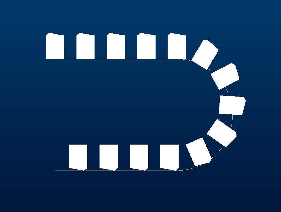

Hallo allerseits.
Hab schon im Archiv gewühlt, aber bisher nicht das gefunden, was ich gesucht habe.
Ich möchte ein KE entlang einer Kurve mustern.
Das klappt zum Teil auch. Das Muster des KEs (Profil) folgt dem Kurvenverlauf und neigt sich auch entsprechend an den Stellen, wo die Kurve eine Rundung hat.
Aber ich kann nicht nachvollziehen, warum am Schluss die Spitze des KEs auf der Kurve liegt, obwohl mein erstes KE mit der geraden Seite auf der Kurve liegt.
Was mache ich falsch?

such mal in der PTC Knowledge Base nach Fahrradkette.
Da gibts das Strickmuster.

Hallo Elbstrandsitzer;
es leigt an den Referenzen.
Erzeuge einen Punkt auf der Kurve, eine Ebene durch den Punkt senkrecht
zu der Kurve. Die Ebene wählst Due als Orientierungsreferenz für die Skizze. Die Skizze an sich referenzierst Du nur auf Punkt und Ebene.
Alle 3 Features gruppieren und mustern.
Andreas

Danke Andreas, das hat sofort funktioniert!
Ich kapier zwar immernoch nicht, warum sich das Muster vorher so komisch angeordnet hat, aber naja... ProE ist ja immer für solche Überraschungen gut!
