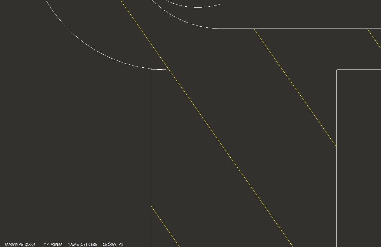

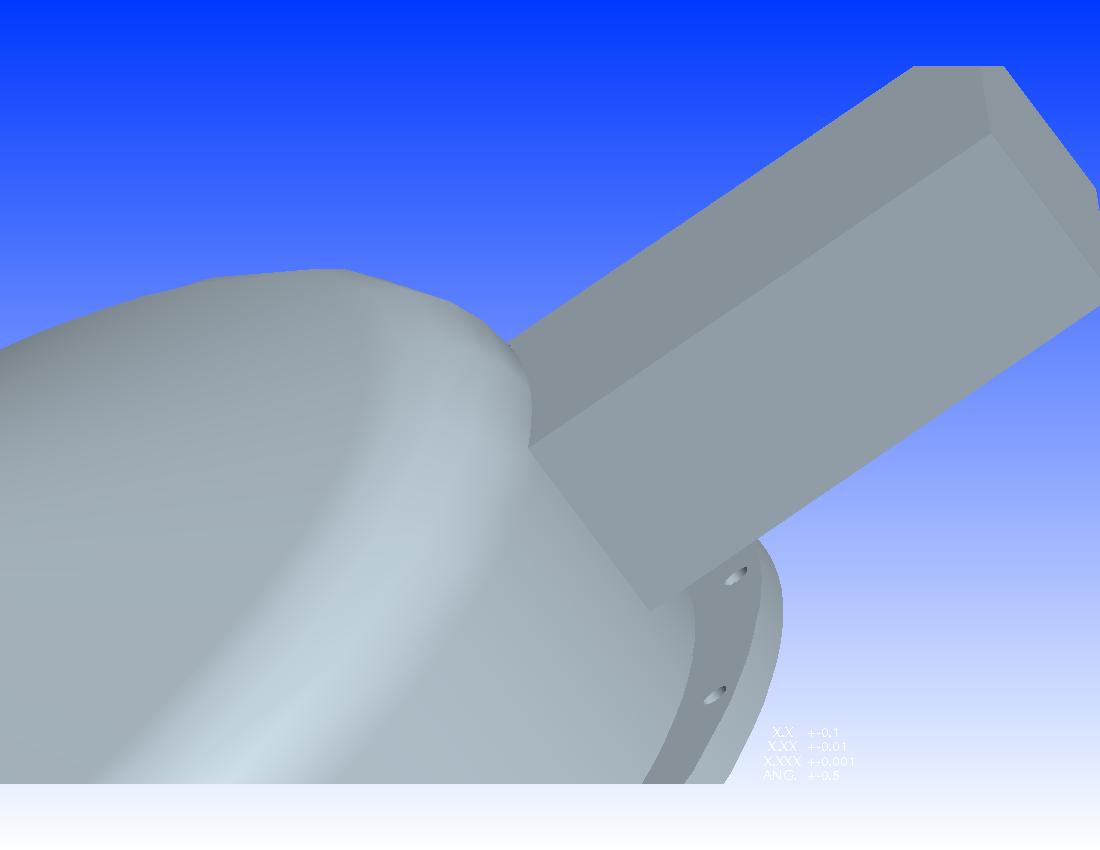

Hallo.
Ich möchte eine rechteckige Fläche bis zu einem rotationssymetrischen Körper austragen.
Dabei soll das entstandene KE mit dem bestehenden Körper verschmolzen sein.
Ich wähle also "extrudieren bis..." und selektiere die Verrundungsfläche am bestehenden Körper.
->ProE bringt eine Fehlermeldung
Wenn ich die Ringfläche selektiere trägt er dann eben nur bis zur Ringfläche aus
und es entsteht ein Spalt zwischen Verrundungsfläche und dem erzeugten Quader.
Ich hoffe die beigefügten Bilder verdeutlichen mein Anliegen.
Wer kann mir helfen?
Vielen Dank schonmal für eure Anregungen.

Da das Ding vermutlich innen hohl ist, könntest Du den Körper bis zur Innenfläche extrudieren wenns dann reicht. Ansonsten einfach mal mit der Reihenfolge der KE´s etwas spielen. Also erst den Körper erzeugen, und dann die Verrundung. Oder den Körper von der Ringfläche ausgehend in zwei Richtungen extrudieren...

1. Du definierst die Tiefe bis zur Innenseite des Gehäuses
2. Die Tiefe des KE's irgendwie anders ermittel (Punkt,Ebene)
3. KE evtl. von innen nach außen
4. Das Profil als Sammelfläche erzeugen und dann mit der Operation Verbundvolumen verschmelzen evtl vorher trimmen
5. Vor dem Erzeugen des KE's von den Innenflächen eine    Flächenkopie erzeugen
    KE überstehend nach innen erzeugen
    Überstehendes Material mit Verbundvolumen wegschneiden

... würde ich auch tun, wenn ich Pro/E wäre. Versuch es mal "Bis nächste" , das klappt.

Wenn ich "bis nächste" wähle, erhalte ich das gewünschte.
Nur die Vorschau sieht eben anders aus, deshalb hab ich das bisher nicht gewählt.
