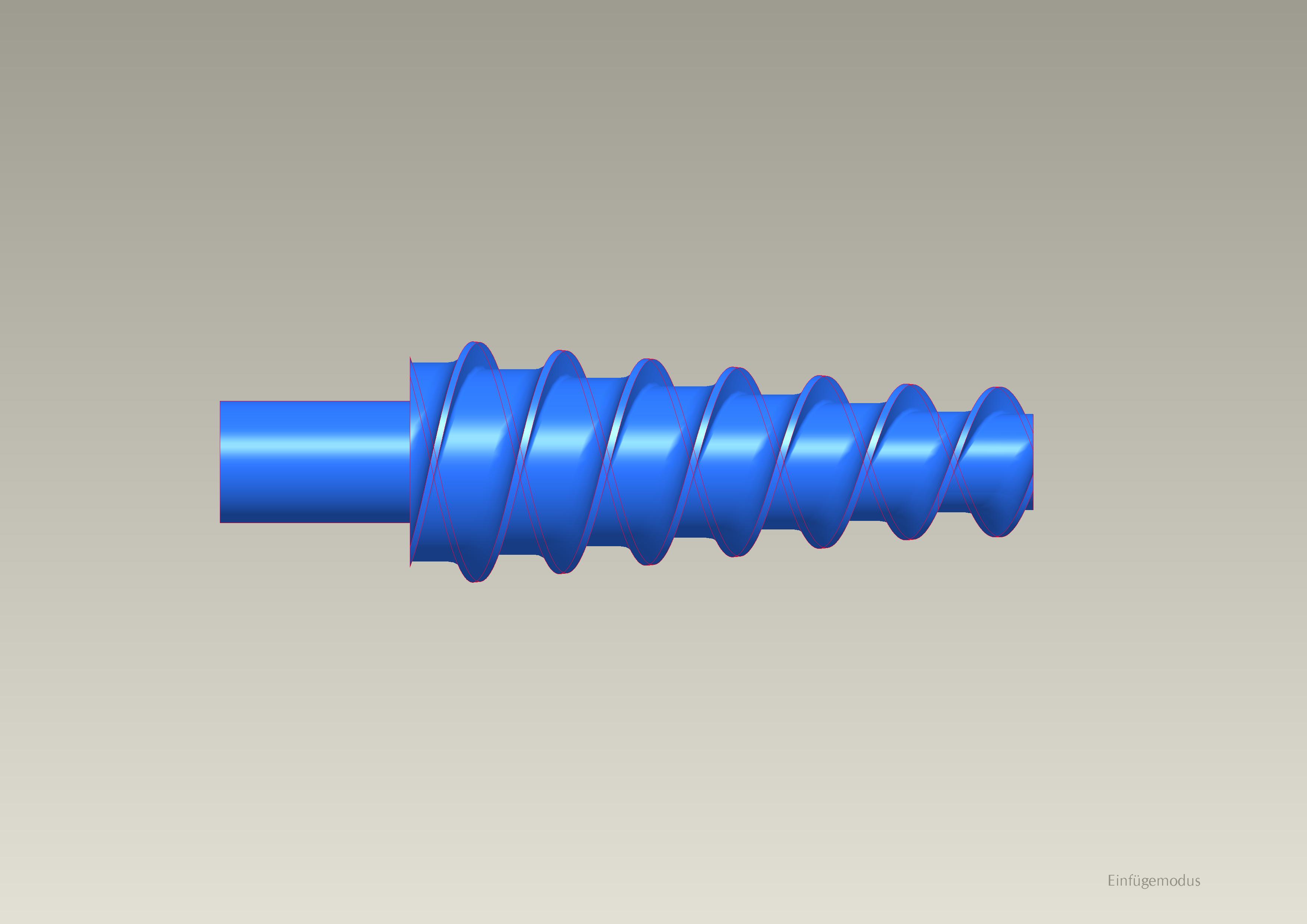

Hallo, bin dabei eine konische Schnecke zu konstruieren. Jedoch bekomme ich das Schnecken  profil immer nur zur Mittleachse hin ausgerichtet, es soll aber der Außenkontur folgen.
Das Bild zeigt die momentane Situation(Profilgrund der Schnecke parallel zur Achse und nicht parallel zur Außenkontur). Habe schon Versuche mit gewickelter Kurve gemacht, funzt aber nicht wegen der Übergänge.
Kann mir einer auf die Sprünge helfen.

wenn es dir nur um den Profilgrund geht, kannst du ja einen Offset vom Konus machen und damit deine Schnecke beschneiden. Die Flanken stimmen dann aber nicht.

Kegel erstellen (Profilgrund)
Zugkurve erstellen (Formen oder über Gleichung)
Profil mit variablem Zug-KE mit Hilfe der Mantelfläche als Tangentialrichtung definieren
Das Ganze evtl. als Fläche, damit die Enden schön verschnitten werden können.

Danke für den Tip, habe jedoch vergessen zu erwähnen, das der vordere Teil auf 35mm zylindrisch sein soll und dann wird es kompliziert mit den Übergängen. Der konische Anteil geht auch über Spiralschnitt erzeugen mit Ausrichtung auf den Konus. Und den zylindrischen Teil nachträglich "dranhängen" funktioniert nicht wegen den Übergängen.

Na dann wirds ein bisschen komplizierter. 2 Möglichkeiten:
  • Kurvengleichung mit einer if-Schleife anpassen
  • Am Ende der ersten Kurve ein KOS erzeugen und da den zylindrischen Teil dranhängen
    Bei einem Zug-KE ist meines Wissens ein Knick erlaubt. Ansonsten müsstest du den Übergang zwischen konisch und zylindrisch mit einer Kurve durch Punkte manuell erstellen.
    Ein bisschen tricky, aber machbar.

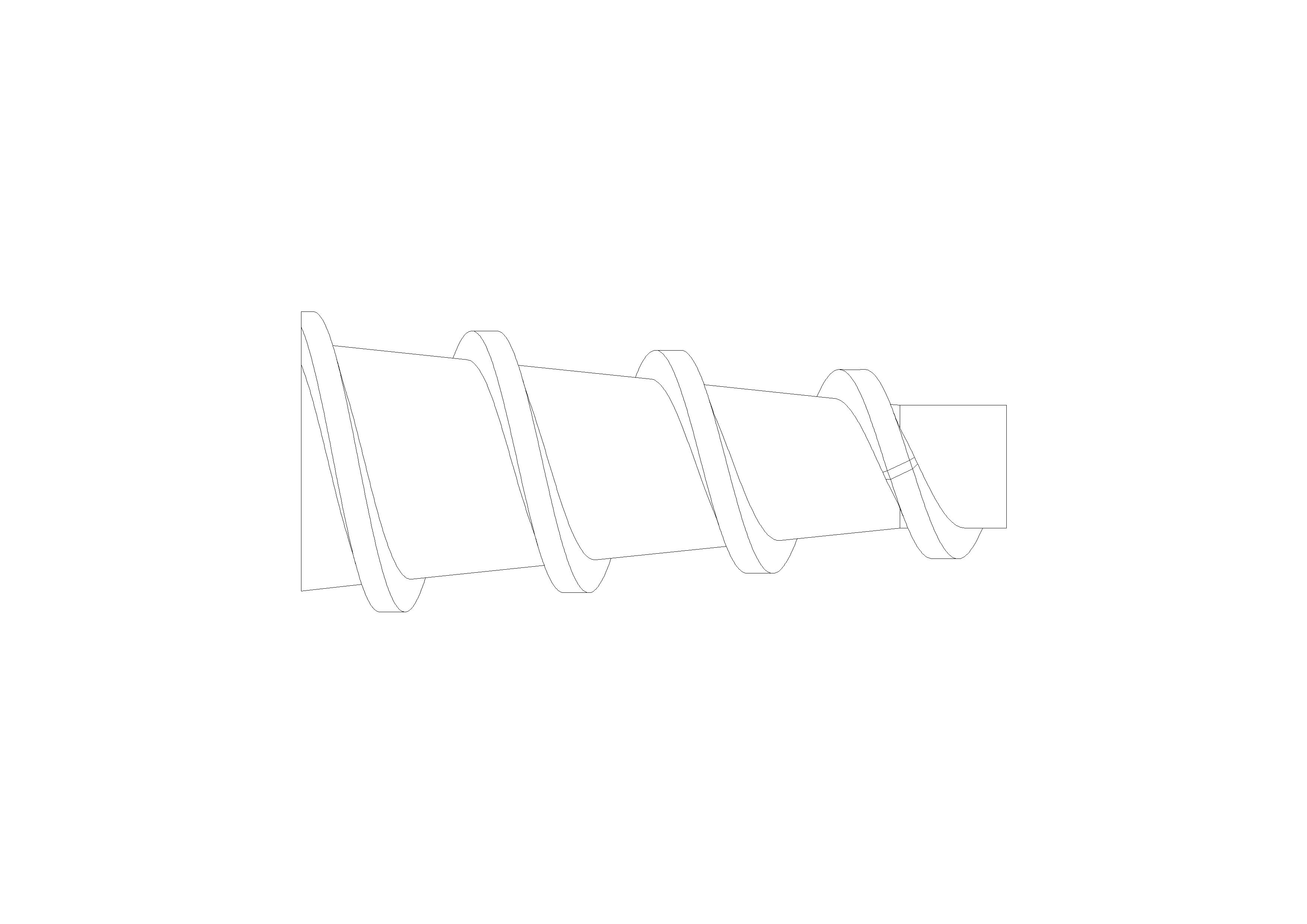

    Hallo dukor,
    wie wär´s mit der Spiralfunktion, am besten erst mal im Flächenmodus um die einzelnen Elemente wie Grundkörper und Spiral-KE dann zu verschmelzen, daraus dann über Verbundelement Volumen erzeugen und durch 2 Ebenen links und rechts ebenfalls durch Verbundelement trimmen.
    Spiral-KE natürlich nicht senkrecht zu Achse sondern senkrecht zu Leitkurve. Beachte Flächendurchdringung und geschlossene Ende, wegen der Verschmelzung. Bild stellt zwar eine rechtsdrehende eingängige Schnecke dar, aber vom Prinzip her sollte das so gehen.
    Bevor ich´s vergesse, in der Leitkurve muss natürlich eine Rundung zwischen konischem und zylindrischem Liniensegment sein, sonst klappt das mit dem spiralförmigen KE nicht!
