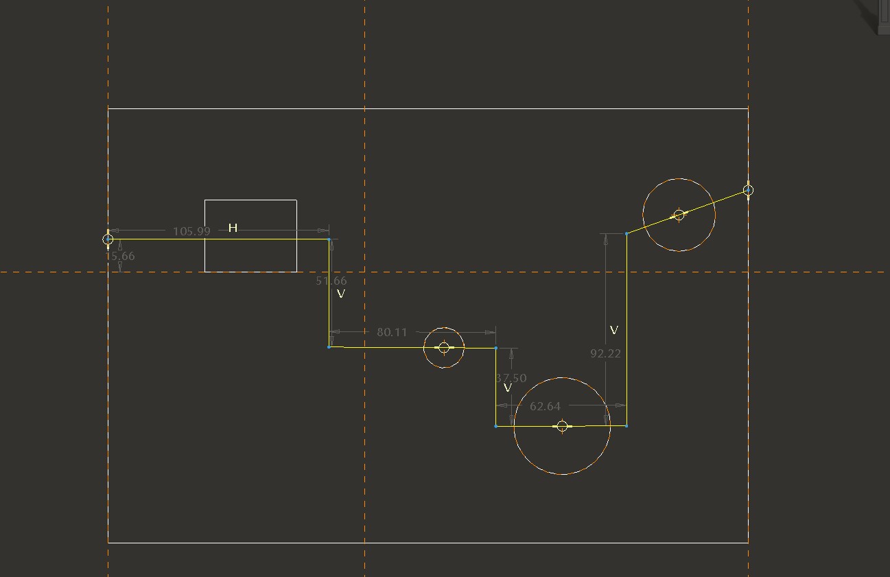

erstellt am: 05. Jul. 2007 08:25    Editieren oder löschen Sie diesen Beitrag!  <-- editieren / zitieren -->   Antwort mit Zitat in Fett Antwort mit kursivem Zitat    Unities abgeben: 1 Unity (wenig hilfreich, aber dennoch)2 Unities3 Unities4 Unities5 Unities6 Unities7 Unities8 Unities9 Unities10 Unities
Ich habe mal ein Bild angehängt, für das bessere Verständnis.
Also wenn ich z.B. einen Querschnitt skizziere, dann werden zwar die Mittenpunkte der Bohrungen gefangen, aber die Linie nimmt den "direkten Weg". In der WF2 hat sich die Linie auf den Punkt gelegt und ist dabei vertikal oder horizontal geblieben. Jetzt muss ich jedesmal wieder über die Skizziererbedingungen gehen .... nervig.

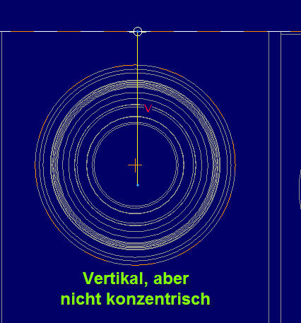

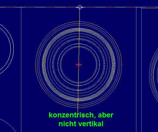

Original erstellt von bruce:
genau das ist auch mein Problem. Es ist absolut nervtötent
In einem Schnitt möchte ich viele Bohrungen darstellen und setzte dazu Bohrungsreferenzen. Die Fangfunktion von WF2 war vorzüglich - in WF3 ist sie absolut unbrauchbar. Entweder ich muss anschliessend die Linien nachträglich horizontal und vertikal ausrichten oder die Linien nachträglich auf Bohrungsmitte platzieren.
Besonders ärgerlich: manchmal liegt die Linie nur geringfügig neben der Bohrung (kaum ersichtlich) und später hat man beim Bemassen statt einem Durchmesser von 12.00 halt 11.98.

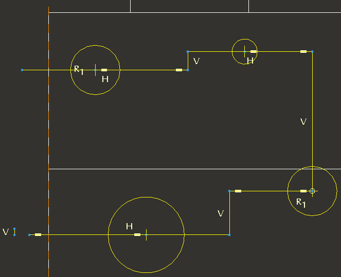

erstellt am: 24. Jul. 2007 15:14    Editieren oder löschen Sie diesen Beitrag!  <-- editieren / zitieren -->   Antwort mit Zitat in Fett Antwort mit kursivem Zitat    Unities abgeben: 1 Unity (wenig hilfreich, aber dennoch)2 Unities3 Unities4 Unities5 Unities6 Unities7 Unities8 Unities9 Unities10 Unities Nur für bruce 10 Unities + Antwort hilfreich
Ja aber genau damit ist das Problem von bruce eben nicht gelößt!
Beim Skizzieren so eines Stufenschnittes muß sich auch die vorletzte skzzierte
Linie (sprich der Endpunkt dieser Linie) mitbewegen.

Das ürsprüngliche Problem war doch, dass nur die Bohrungsmittelpunkte gefangen wurden, die Linie aber u.U. schief stand.
Wenn ich nun zwischen Bohrungen horizontale und vertikale Linien zeichne, fängt mir ProE die Bedingungen schon vorher, ohne dass ich den Mittelpunkt überhaupt anfahre.
Es ist wohl wahr, dass eine begonnene (z.B. horizontale) Linie nicht nachträglich auf den Mittelpunkt rastet und horizontal bleibt, aber man kann die Vertikal- oder Horizontalrefernez auf die Bohrungsmitte schon beim Skizzieren fangen.
Damit ist das Problem doch hinfällig?!

Auch keine Lösung, aber vielleicht ein kleines Puzzlestückchen auf dem Weg zu einer Möglichkeit:
Die rot hervorgehobenen Bedingungen lassen sich mit der SHIFT-Taste zusammen mit der linken Maus arretieren, damit und mit der richtigen Reihenfolge lässt sich zwar nicht so komfortabel wie in WiFi2 arbeiten, aber immerhin verringert sich der Koffeinbedarf deutlich...

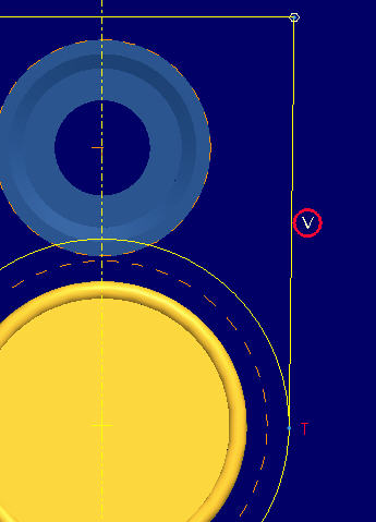

...Die rot hervorgehobenen Bedingungen lassen sich mit der SHIFT-Taste zusammen mit der linken Maus arretieren, ...
das funktioniert leider auch nur in WF2, aber nicht (mehr) in WF3 -> siehe Bild.

Ich habe das vor dem Schreiben des Beitrags ausprobiert und auch grade noch mal getestet:
Das von Dir gezeigte Verhalten kann ich in der WiFi3 M050 nicht nachvollziehen, bei mir wird eine festgekringelte Bedingung auch eingehalten!
Was allerdings unangenehm gegenüber unserer WiFi2 auffällt ist, dass wenn erst einmal eine Bedingung gesetzt ist, die nächste Bedingung nicht mehr so einfach zu erreichen ist => Bedingung "vertikal" verhindert ein  "weites" springen zu einer zusätzlichen tangentialen Bedingung...
Naja, ich habe mir die Skizzierer-Bedingungen eh schon über Mapkeys zu Buttons im Skizzierer gemacht!
