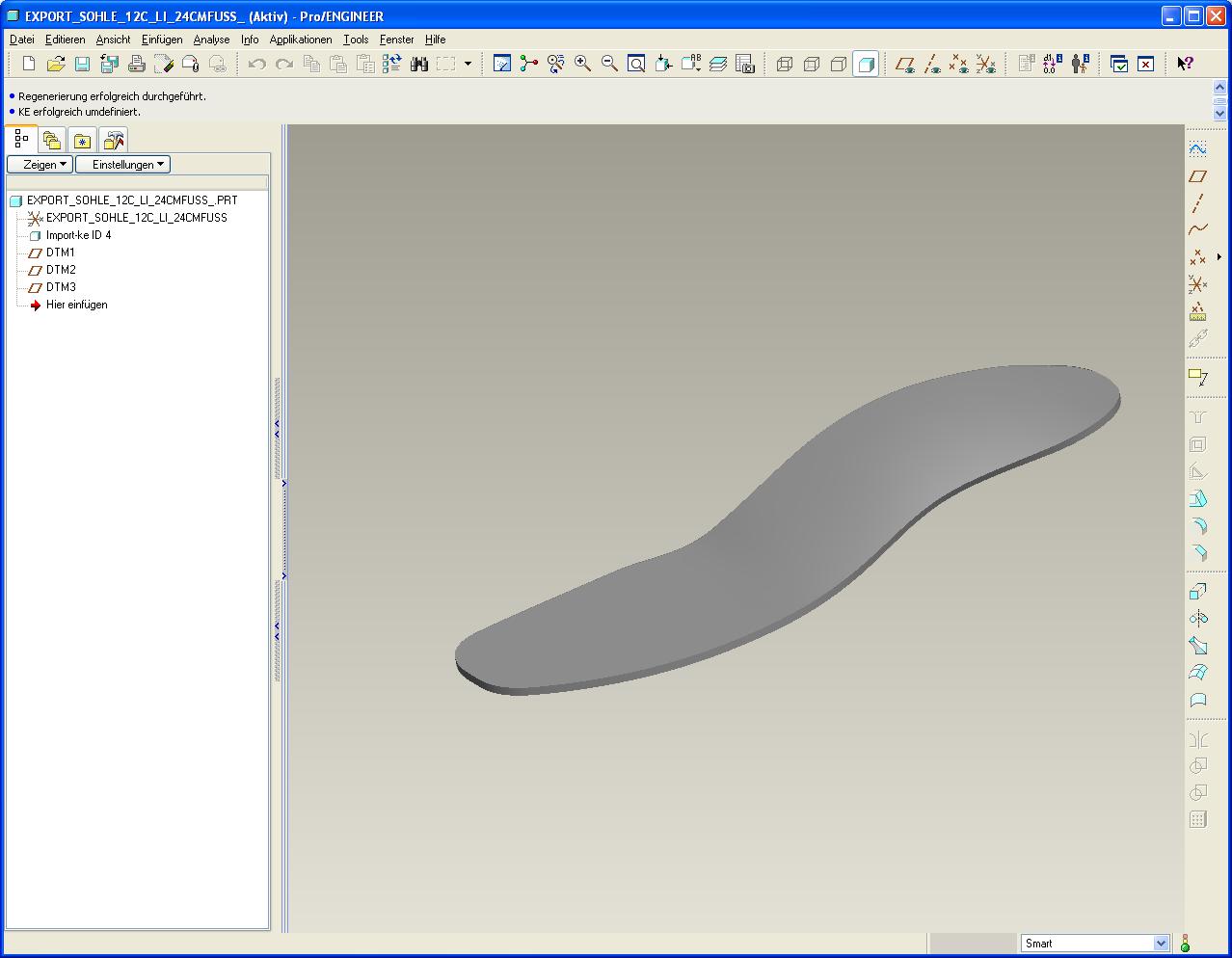

Hi @ all, mein Problem ist das ich eine Iges-Kontur habe auf die ich später im Zusammenbau gegengerichtet ein Proe-Bauteil platzieren möchte. Hierfür wäre es am einfachsten wenn man die Fläche direkt als Schnitt in mein Proe-Bauteil importieren könnte. Kennt sich jeman damit aus und kann mir sagen ob dies überhaupt möglich ist? Ich bedanke mich schon einbmal bei allen die sich Gedanken darüber machen. Gruß Jochen

- was ist denn eine Iges-Kontur? Du hast doch sicherlich ein Teil im Iges-Format, oder?
- von dem Gedanken mit dem Fläche direkt übernehmen, würde ich mich lieber trennen.
  schon mal was von externen Referenzen o.ä. gehört?
- grundsätzlich ist Deine Vorgehensweise natürlich machbar. Allerdings muss sie sauber aufgebaut werden
  und auch gerade in Bezug auf die spätere Konstruktion durchdacht sein.
Gruß Stefan

wow, ging ja echt verdammt schnell, danke. Allerdings klappt das noch nicht so ganz. also die Fläche die ich Importieren will befindet sich auf einer Schuhsohle (also nur ein kleiner Teil eines Importkörpers). Diese Fläche hätte ich jetzt gern als negativ in einem Proe-Bauteil. In welchem Skizzierer muss ich den von dir genannten Schritt machen, bin da noch ziemlich neu auf dem gebiet.

Nicht wirklich draufgetreten, allerdings sollte das mal Gehen wenn ich meine Konstruktion fertig gestellt bekomme.
@stefan: von externen Referenzen habe ich noch nichts gehört, was ist das?

Du kannst Dir die Fläche auch abkopieren. Deshalb fragte ich ja nach Deinem Ursprungsteil im Iges-Format.
Noch eine andere Frage: Wie sieht denn eine negative Fläche aus? Eine Fläche hat doch keine Tiefe sondern
nur eine unendlich kleine Dicke.

Ok, also ich Hbae eine Sohle in Iges Format bekommen. Nun möchte ich eine Anbindung auf diese Sohle setzen. Um das ganze einmal einfach zu formulieren, ich bin komplett Ideenfrei weil ich wie schon gesagt sehr selten mit dem Programm arbeite. Naja, Fläche kopieren hört sich ja ganz gut an, wenn ich dann noch das Material links bzw. recht von dieser Fläche an meinem Bauteil wegschneiden könnte wäre mir schon viel geholfen.

Ein Bild von Deinem Pro/Blemchen würde doch sehr zum allgemeinen Verständnis beitragen!
Hab mal einen Fred rausgesucht, der vielleicht zu Deinem Problem passen könnte.
Was willst Du denn auf der Sohle anbinden? (Sag jetzt nicht den Schnürsenkel  )

dann mach doch Dein Bauteil so, dass es die Fläche durchdringt und schneide mit der Fläche das überschüssige Material ab. Führt zum Ziel, ist aber genau das, was man als quick & dirty bezeichnet. Ich würde Dir für so eine Zuarbeit keinen Cent bezahlen, es sei denn, die Aufgabenstellung verlangt definitiv tote Referenzen.

Also das Bild zeigt die besagte Sohle. Auf diese solle ein Prothesengelenk momtiert werden, welches genau auf die Sohle passen muss. Die Idee von K_H_A_N ist sehr gut und für meine Bedürfnisse vollkommend ausreichend. Nun noch einmal eine Dumme Frage: wie bekomme ich die Fläche der Sohle in das Bauteil des Prothesengelenkes?

Deine Sohle sieht übrigens eher aus wie ein dünner Körper, also so eine Art Blech. Da es sich um IGES handelt vermute ich mal zwei parallele Flächen, die ringsum miteinander verbunden sind. Wenn Du diese Flächen in ein neues Bauteil importierst, kannst Du sie anschließend mit Volumen füllen. Das nennt sich dann Verbundvolumen. Das funzt aber nur, wenn die importierten Flächen sauber geschlossen sind.
Diesen so entstandenen Körper kannst Du jetzt weiterverwenden, z.B. indem Du ihn als Kopiergeometrie in Dein anderes Teil reinholst und dann auf dieser Basis Dein Prothesengelenk modellierst. Vorher solltest Du aber in dem Part mit der importierten Sohle ein Koordinatenkreus setzen, damit Du die Sohle später im Prothesengelenk sauber als Kopiergeometrie positionieren kannst.
Wenn Du die Sohle so als eigenständiges part erstellst, hat das den Vorteil, das Du das später auch als Baugruppe zusammenbauen kannst und z.B. für eine Präsentation als Explosionsdarstellung zeigen kannst.
So genug gequaselt, probier es mal aus und berichte uns dann, ob es geklappt hat.

Danke, es hat geklappt
