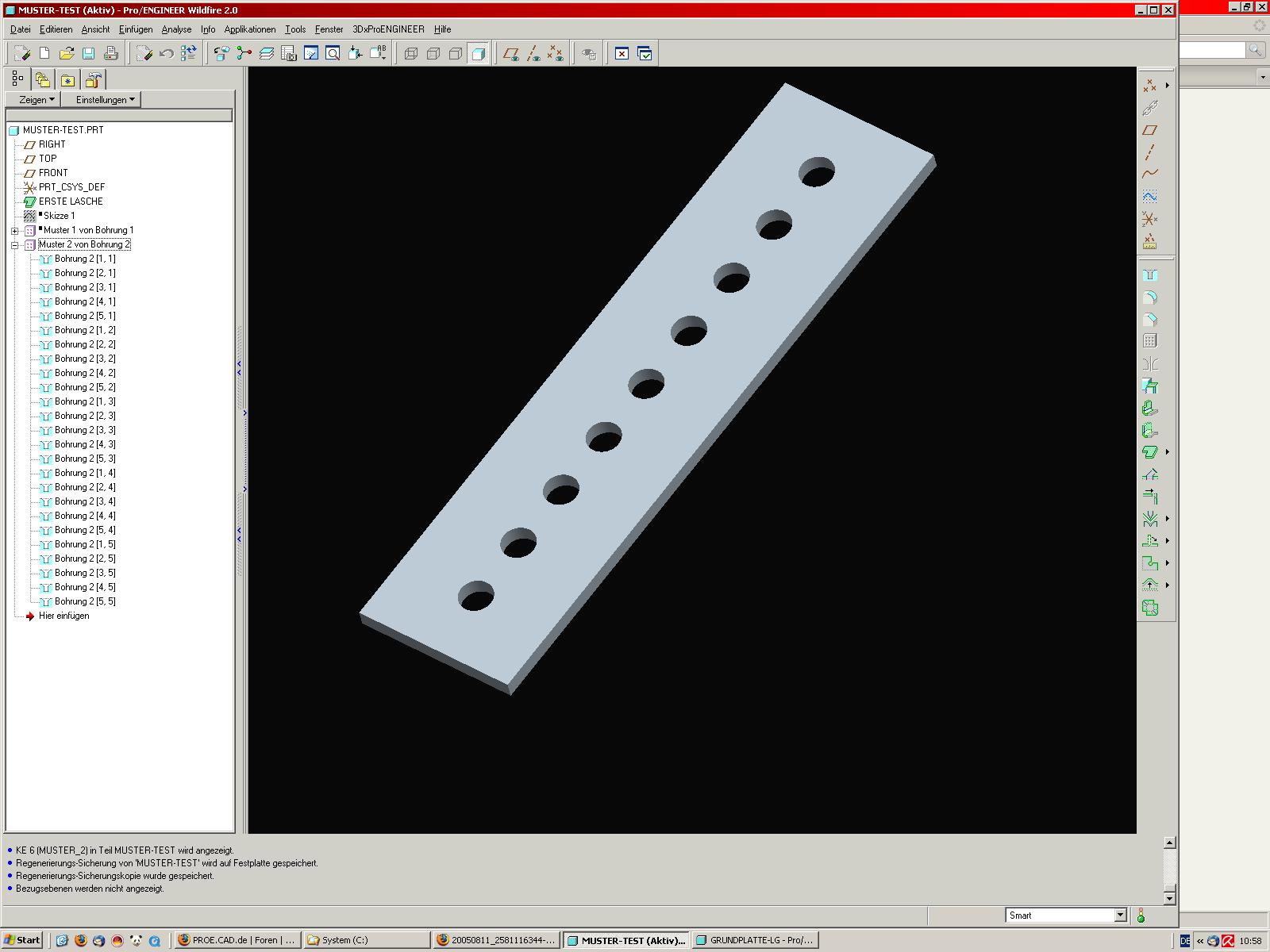

Hallo Zusammen,
ich habe ein Problem beim Mustern einer Bohrung.
Ich habe mich zwar jetzt durch die Forensuche gewült, aber nichts passendes gefunden.
Ich habe mitten in einem (Blech)Teil eine Bohrung, die ich in auf der selben Achse in beide Richtungen Mustern möchte.
Nur habe ich das Problem, dass Pro/E viele Bohrungen erzeugt, die übereinander liegen! Da Pro/E ja das Muster der ersten Richtung in die zweite Mustern möchte. ISt es irgenwie möglich, das auszuschalten?
Mit Füllen geht es, aber damit ist es etwas umständlich.
Beispiel anbei!
Kann mir da jemand helfen??

Eigentlich macht man das, indem man die 1. Bohrung an den Anfang schiebt.
Alternativ kannst Du ein Tabellenmuster erzeugen. Die Werte in der Tabelle sind dann nicht mehr (untereinander) inkremental, sondern es ist das Inkrement pro Bohrung anzugeben, wobei dann die Bohrungen in der 2. Richtung negative Werte erhalten.

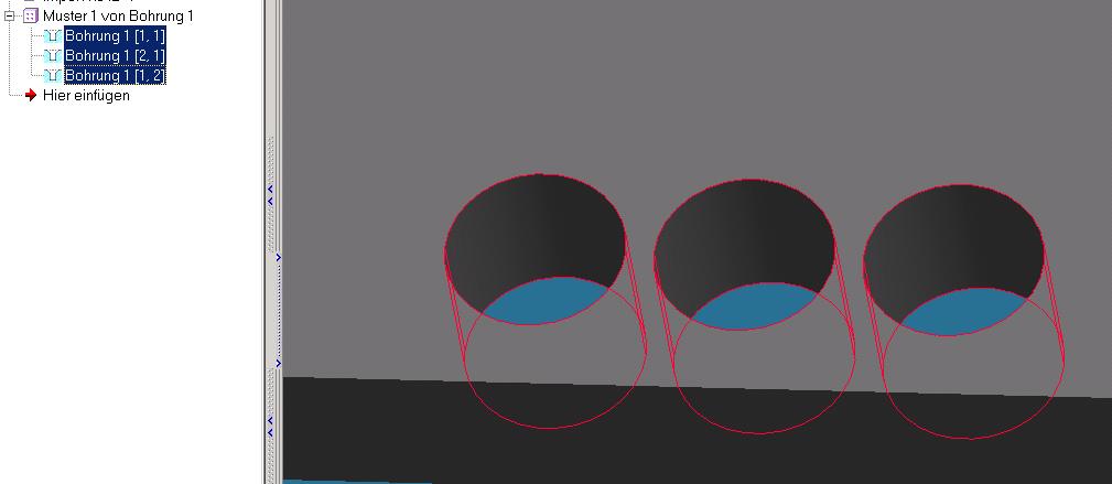

Es bietet sich ein Richtungsmuster an, mit 2 Richtungen jeweils definiert durch die Ebene FRONT aber verschiedenen Laufrichtungen. Anzahl Musterelemente und Musterinkremente angeben, fertig.
edit:
Kommando zurück, der Frechling (Pro/E) bohrt tatsächlich Luftlöcher (Bohrung in Bohrung). Sehr unschön, das.
Seit Pro/E Version 1 dabei, auwei...

@Carsten-3M: So verkehrt ist dein Ansatz nicht, wenn du mit Luftlöchern ein Loch in Loch meinst, nun schalte einfach eins ab. In meinem Muster sind dann exakt 3 Bohrungen, so wie gewollt.

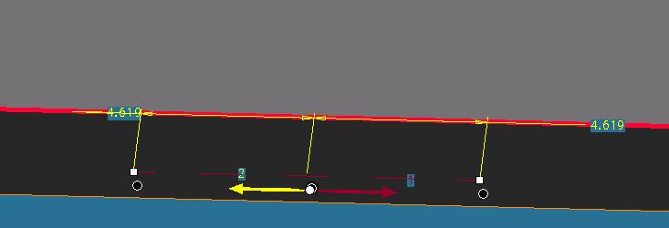

Der Onkel Ben hat recht, eben auch herausgefunden. Die Sache ist einfach, wenn man weiß wie Probleme zu umgehen sind.
Stellt man beide Musterinkremente nämlich auf identische Werte, so wie im obigen Beispiel gewünscht, ist das Ausschließen einzelner Musterelemente reinste Glückssache. Die Auswahlkringel liegen dann nämlich direkt übereinander und Pro/E würfelt, welcher Kringel vom Nutzer wohl gemeint war.
Trick demnach: Musterinkremente zunächst auf verschiedene Werte stellen, unnötige Musterelemente abwählen, Musterinkremente auf die ursprünglich gleich Laufweite zurückstellen.

@ Onkel Ben:
Prinzipiell hast du ja recht, aber wenn du das z.B. mal mit fünf Löchern pro Seite versuchst, wist du sehen das auch das keine gute Lösung ist!

Original erstellt von MountainFreak:
@ Onkel Ben:
Bitte kurze Begründung, damit ich's auch begreife, warum das keine gute Lösung ist.

Ähem... Ich habe da was, das ist fürchterlich umständlich, aber es geht!
Bevor jemand fragt: Das war ausschließlich aus akademischen Gründen und nein, ich arbeite nicht immer so!
Also:
Ich habe das Loch auf eine winkelbemaßte on-the-Fly-Ebene referenziert, mit einem Loch-Abstand zur Achse durch die Mittelebene.
Damit kann ich den Loch-Abstand mustern und als zweite Muster-Richtung den Winkel um 180 Grad drehen.
Ergebnis: gleichviele Löcher in zwei Richtungen von der Mitte aus.
Nachteil: nur gleich viele Löcher sind möglich!
