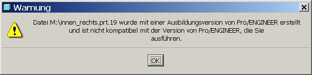

Hallo zusammen!
Ich habe ein Problem, und zwar bräuchte ich dringend die Abwicklung der beiden Teile im Anhang. An sich dürfte es kein Problem sein, doch da ich mich noch nicht mit dem Thema Abwicklungen erzeugen beschäftigt habe, schaffe ich es einfach nicht.
Wie erstellt man so eine Abwicklung? Es kommt immer die Meldung "Konvertierung fehlgeschlagen...".
Leider habe ich im Forum bislang keine Hilfestellung gefunden...
*.txt habe ich bei den beiden Dateien anhängen müssen... also einfach weglöschen dann müsste es gehen
Wäre echt nett, wenn mir von euch jemand helfen kann!!!
D A N K E

Blechteile müssen gleich dick sein, Deine "Innenverkleidung" ist es nicht.
Das Teil "innen_rechts" lässt sich mit "Einfügen / Endabwicklung" brav abwickeln.
Die anderen Teile müssen wahrscheinlich mit "Trennung" bearbeitet werden, dann sollte es auch gehen.
Wo genau liegen denn nun Deine Probleme damit?
Ergänzung: Das Teil "aussenteil" ist wohl eher ein Schweissteil als ein Biegeteil, oder?

Sorry, kann dir leider nicht helfen.
Ich bekomm deine Dateien nicht geöffnet. ==> siehe Fehlermeldung.
Versuch mal, die Teile als Step oder iges abzuspeichern, evtl. kann ich sie dann importieren und schauen, was damit sein könnte.

Das Eine der beiden Teile in Deiner ZIP-Datei ist ja schon abgewickelt. Das ist doch schön, oder?
Wenn Du da jetzt noch die letzte Abwicklung durch eine Endabwicklung ersetzt, wäre ich halbwegs glücklich damit. Dann vielleicht noch die unvollständige Abwicklung in der Mitte löschen und schon isses ok.
Das andere Teil lässt sich so nie und nimmer abwickeln, weil der Falz im Mittelsteg (in dem auch die Bohrung sitzt) eine ganz andere Blechdicke hat als der Rest.
Versuche das Teil doch mal gedanklich aus einem Stück Karton zu formen, wie willst Du denn da einen dicken Steg aus dem gleichen Karton machen, mit dem Du die dünnen Seitenwände formst - das geht einfach nicht.
Selbst wenn Du denn Steg weglässt, musst Du den Falz noch mit "Trennung" abwickelbar machen, Blech ist halt kein Gummi...
Hilft Dir das jetzt weiter? Wenn nicht, beschreib mal genau, was Du für ein Problem hast!!

OK, das Teil "innen_rechts" habe ich jetzt soweit fertig gestellt.
Bei dem 2. Teil hat der Falz nicht eine andere Blechstärke sondern ist aus dem selben Blech um 180° gebogen, sprich der Falz ist dann doppelt so dick wie der Rest.
Wie kann ich so eine Biegung realisieren?
Wo finde ich "Trennung", damit ich den Falz abwickeln kann?
Was heißt genau "Konvertierung fehlgeschlagen" und wie kann ich diesen Fehler umgehen?
