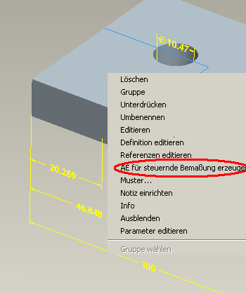

In der WF4 gibt es die Möglichkeit, vorhandene Modellbemaßungen genauso darzustellen wie Bemaßungen in den AnmerkungsKE's.
Also immer sichtbar im Modell, egal ob schattierte Darstellung oder nicht.
KE wählen,
#AE_fuer_steuernde_Bemaßung_erzeugen
Arni
