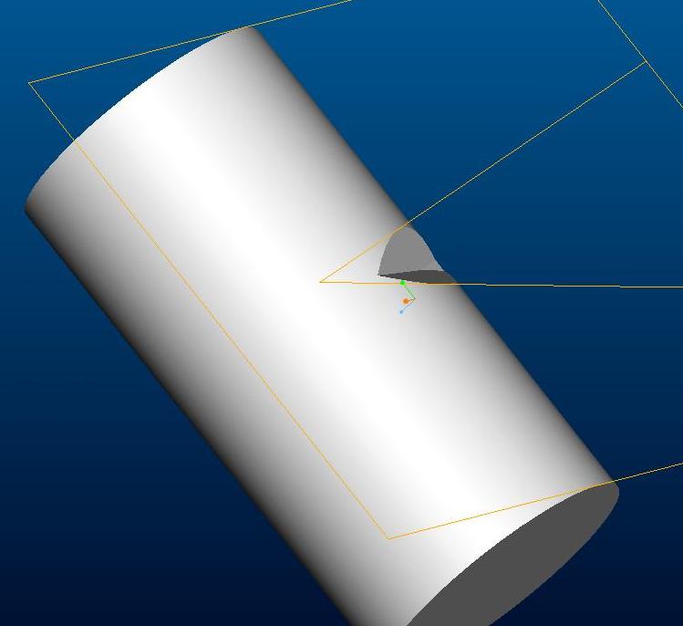

Guten Tag,
ich habe ein Zylinder wo ich einen Ausschnitt vorgenommen habe, habe ihn als Kopie gespeichert. Habe dann den Ausschnitt im Original gelöscht, den Zylinder etwas gedreht und wieder einen Ausschnitt erzeugt und davon wieder die Kopie gespeichert. Jetzt möchte ich die Kopien/Ausschnitte zusammenfügen um einen fertigen Zylinder zu bekommen. Wenn ich aber ein Ausschnitt zu einem anderen hinzufüge, verdeckt logischerweise die Mantelfläche des 2.Ausschnittes meinen ersrten. Mehrere Ausschnitte geht nicht da ich da Grafikprobleme bekomme.(Mein Keil wird zusammen mit dem Zylinder dargestellt und nicht ausgeschnitten)
Wie kann ich vorgehen das meine Mantelfläche des 2. Ausschnittes nicht den 1. überdeckt?
Könnte das mit Folien funktionieren, habe damit aber noch nie gearbeitet. (Ist nur so ne Idee)

Das soll eine nachgestellte Verformung sein. Ich möchte die entstandenen Flächen geometrisch betrachten usw.. Das soll keine FEM berechnung oder sonst werden, ich möchte nur die Flächen Schritt für Schritt nachvollziehen können. Eine gesamt Darstellung des Zylinders mit den einzelnen Ausschnitten ist dabei hilfreich.
Wie also kann man die Ausschnitte übereinanderlegen ohne das sie sich verdecken?

Na Bild ist schlecht. Gibt kein Netzwerk zw. den beiden PC´s.
Wenn ich ein kleinen Keil aus der Mantelfläche ausgeschnitten habe, kann ich diesen spiegeln das dieser auch auf der anderen Seite also um 180° versetzt auftaucht? Also auf meinem Zylinder sollen dann "rechts" und "links" oder "oben" und "unten" der gleiche Keil sein.
Kann ich also einen (#EDITIEREN #KOMPONENTENOPERATION #)Ausschnitt spiegeln? Wenn ja wie?

Also willst Du jetzt Deinen "Keil" spiegeln oder um 180 Grad um die Zylinderachse rotieren?
Es gibt die Funktion Spiegeln...
Und natürlich Muster / um Achse...

Ja genau. Mein Keil welcher aus einem Ausschnit entstand möchte ich Spiegeln. Beim " Spiegeln " wird dieser Ausschnitt aber nicht mit beachtet.
Kannst du mir grob erklären wie das mit dem Muster funktioniert?

Und wenn du keinen Ausschnitt, sondern einen Materialschnitt machst und den spiegelst, bzw. musterst?

Da er mit Flächen arbeitet, wird das mit Materielschnitt nichts geben.
@xHomer:
Mit muster kannst Du nicht spiegeln, sondern nur das Teil um die Mittelachse kopiert rotieren. Das heißt, Dein "Keil" zeigt auf der Gegenseite in die andere Richtung.
(daher meine Frage "Also willst Du jetzt Deinen "Keil" spiegeln oder um 180 Grad um die Zylinderachse rotieren?")

Dann macht er halt eine Trimmung.
Ich hab das aber so verstanden, dass er "Körperflächen" meint. Glaube nicht, dass er mit Flächen arbeitet.

Das meine ich mit Fläche/Ausschnitt.
Kann man das spiegeln?

Hast du ein Volumen oder sind das nur Flächen. Wiegt das Teil was?
Benutzt du eine ProE-Studentenversion, oder steht dir eine kommerzielle WF2 zur Verfügung?
Wenn kommerziell, dann kann ich dir ein Beispiel reinstellen.

Ist eine Studenten Version.
Na ich habe noch nichts als Gewicht angegeben.
Ich bin auch noch ziemlich grün hinter den Ohren was Pro E betrifft.

Das Gewicht muss nicht angegeben werden. Wenn das Teil ein Volumenelement ist und eine Dichte angegeben wurde (z.B. Standarddichte 1), dann wird das Gewicht von ProE berechnet.
Besteht das Teil jedoch nur aus Flächen, dann kann ProE auch kein Gewicht angeben.
Analyse > Modell-Analyse > Typ: Modell-Massenwerte > Berechnen
