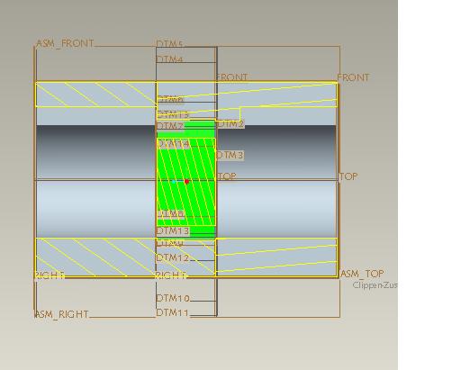

    Vielen Dank für die ganzen Tipps. Hab jetzt mal ne ganze Weile versucht diesen Schnitt in der Zeichnungsansicht zu öffnen aber irgendwie klappt das nicht.
    ICh dokumentier mal genau was ich mache und vllt seht ihr ja den Fehler den ich mache.
    ALso zuerst geh ich auf im Baugruppenmodus auf
    Ansicht>Ansichtmanager>QSchnitt>neu>fertig>bezug wählen>durch>ich wähle dann meine EBene>fertig
    wenn ich dann auf AKtive einstellung gehe und sichtbarkeit einschalte seh ich wunderbar meinen SChnitt
    SO
    jetzt erzeuge ich eine Ansicht meines SChnittes über
    Ansicht>Ansichtmanager>Orientieren>Neu>wähle dann meine Rferenzen>speichern.
    So dannach sieht das ganze so aus wie auf meinen screenshot

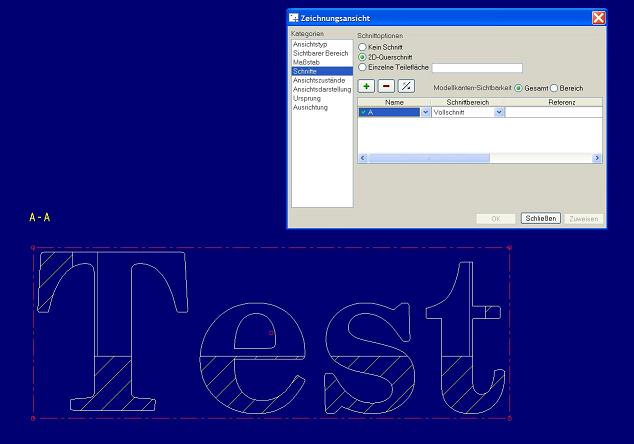

    Original erstellt von dave2k:
    Wie mache ich jetzt weiter.
    DA ich den SCHnitt schon im BAugruppenmodus angelegt habt werd ich es doch nicht wie Michael gemeint hab es in der ZEichnungsansicht über SChnitte es neu anlegen oder?
    Nicht neu anlegen, aber darstellen!
    Es geht wie folgt weiter (sinngemäß, da ich grade nur WiFi2 offen habe):
    Rechte Maus, Basisansicht einfügen, mit der linken Maus die Position auswählen.
    Im sich öffnenden Fenster unter "Ansichtstyp" die richtige Orientierung auswählen, zuweisen.
    Dann unter "Schnitte" die Schnittoption "2D-Querschnitt" auswählen, mit "+" den darzustellenden Querschnitt auswählen, zuweisen, OK.
    Vorsicht: Der Querschnitt kann nur dargestellt werden, wenn er zur Ansicht passt!
    Und? Klappt jetzt?? HTHHope this helps (Hoffe, es hilft weiter) &
    ...werd ich es doch nicht wie Michael gemeint hab es in der ZEichnungsansicht über SChnitte es neu anlegen oder?
    Nee, Du klickst doppelt auf eine Zeichnungsansicht und drückst dann unter "Schnitte" auf das grüne "+" und dann kannst Du den im 3D erzeugten Schnitt anhand seines Namens auswählen - so wie in Michael#s schönem Bildchen zu sehen!?

    Na endlich hab ich das auch mal geschafft.
    Vielen Dank für eure Hilfe
