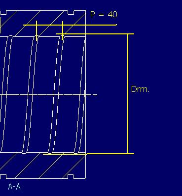

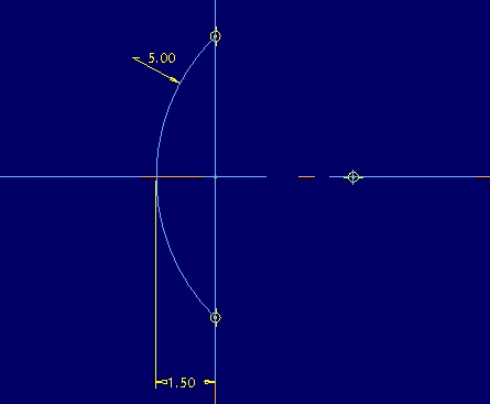

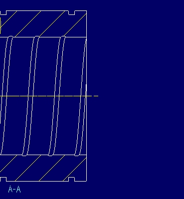

habe in WL2 eine Spiralförmige Nut modelliert und nun weiß ich nicht, wie ich diese Normgerecht bemaßen soll. Das Nutptofil ist auf den beigefügten Bildern dargestellt. Die Steigung beträgt 40mm. Habe im Hoischen leider nichts gefunden.

"normgerecht" ist hier IMHO der falsche Ausdruck!?
Da es sich nicht um eine genormte Nut handelt (?), gibt es auch keine gemormte Bemaßung.
Was jedoch allgemein für die Bemaßung in einer technischen Zeichnung gilt:
Bemaßungen müssen
  • Funtionsgerecht
  • Fertigungegerecht
  • Prüfgerecht sein

    Vorschlag siehe Bild:
    "P" steht für Steigung (siehe Gewindebemassungen). Die Nutform selber in einer Einzelheit bemassen. Fertig...

    Vielen Dank für die Antworten!
    Manchmal ist es einfacher als man denkt.
