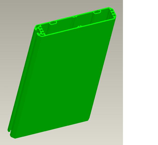

Ich möchte im MECHANICA einer Baugruppe ein FEM-Netz verpassen, aber Pro/E beendet sich lieber selber.
Ich habe bei der Netzerstellung mal meinen Taskmanager beobachtet. Schon bei einem relativ einfachen Bauteil steigt der Arbeitsspeicher recht zügig auf 2GB und Pro/E schaltet sich ab.
Wie kann ich denn Pro/E sagen, dass es meinen virtuellen Arbeitsspeicher (4GB) verwenden soll?
Das andere ist, dass ich dieses Teil nur als Import-KE vorliegen habe; als .STP importiert.
Anders komme ich nicht zu dem Teil. Der Weg über DXF -> IGS -> funkt nicht. Ich bekomme den Querschnitt einfach nicht geschlossen. Auch nicht wenn ich an jeder "Schnittstelle" die schöne Bedingung "Pkt auf Element" verwende.

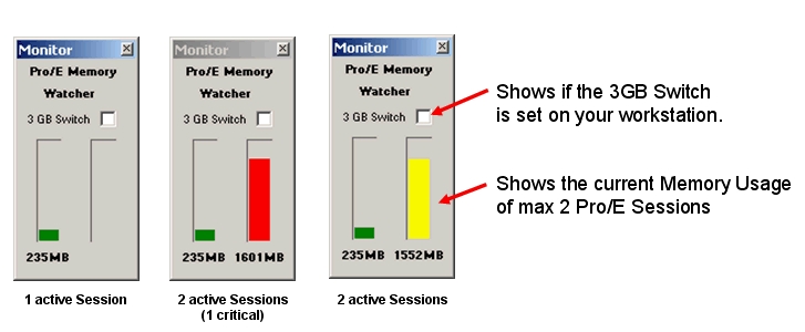

war der RAM gemeint oder die VM-Size? Ein Programm meint nur es
haette realen Speicher zur Verfuegung, was es aber sieht ist nur
der Adressraum. Dieser ist fuer 32-Bit Anwendungen nur bis zu
einer Groesse von 1.96GB nutzbar oder mit /3GB Switch bis zu
2.96GB. Der /3GB switch ist ein ein optionaler Parameter in
der Boot.ini. Den jeweiligen Rest bis zur theoretischen Groesse
von 2^^32 belegt das OS.
Realer Speicher (RAM) wird nur bis max. 3GB vom System fuer Anwendungs-
programme zur Verfuegung gestellt. Den Rest nehmen die Graphikkarte,
PCI etc. in Anspruch (Adressmapping)

Du kämpfst da grade an zwei Fronten gleichzeitig:
Zum Einen die 32-Bit-Windows-Front, an der die Taskgöße auf ca. 1,8 GB beschränkt ist, danach: *wutsch*
Zum Anderen an der Pro/E-Front, die offensichtlich nicht ganz nett zu Deinem importieren "einfachen" Teil ist und einen Haufen Speicher frisst.
Mal ganz ehrlich:
Entweder modellierst Du Dein Teil "mal schnell" nochmal und vereinfachst es bei der Gelegenheit ein bisschen (Rundungen, kleine Konturen, Symmetrien halbieren, ...), oder - wenns gar nicht anders geht - besorgst Du Dir (leihweise) eine Workstation mit zum Beispiel Windows XP x64 oder Unix.
Wenn Du mal ein Bild oder das Modell selber reinstellst, können die Mechanica-Pro/fis vielleicht mal einen Blick drauf werfen!

Lass Dir den Taskmanager mal nach der Speicherauslastung der Prozesse sortieren, dann siehst Du ganz schnell, woran es hängt!
Schau zum Beispiel mal auf die Taskgröße der xtop.exe!
Wenn diese Taskgröße sich der 1,8 GB nähert und sich Dein Pro/E dann verabschiedet, weisst Du woran es liegt...
Der /3GB-Patch ist - meines Wissens nach - nur hilfreich bei echten 4 GB Ram und das natürlich nur, wenn Dein Board das auch unterstützt. Die Board-Suche hilft hier weiter!

Ich habe auch schon versucht, das Ding im Skizzierer selber zu zeichnen, dann allerdings die Fehlermeldung erhalten, dass viele Linien zu kurz sind. Und mir ist der Skizzierer fast abgeschmiert.
Es gibt auch keine andere Möglichkeit, ein 2D-Teil zu importieren, oder?
dem ist nicht so, wenn gesetzt vergroessert sich der
vom Programm nutzbare Adressraum(!), was mit dem
installierten RAM erstmal nichts zu tun hat. Den
vom Programm belegten Adressraum sieht man im
Taskmanager nur wenn die Spalte VM-Size (Groesse des virtuellen Speicher) eingeblendet ist.

Das bringt Dir nix, Du endest wieder in einer überfrachteten Skizze!
Wenn Du mir eine für mich lesbare Zeichnung mit den Maßen reinstellst (gezipt oder als PDF!) oder schickst, mache ich Dir den Anfang - dann siehst Du, wie Du schnell zu einem guten Ergebnis kommst!

... da koennte(!) der /3GB switch helfen. 1.8GB ist
schon nahe am 'rien ne va plue'. Es kann sein das
eine Speicheranforderung das 'Fass' zum Ueberlaufen
brachte.

das ist kein Patch in dem Sinne: in der boot.ini
(C:\boot.ini) fuegt man an das Ende der Zeile
getrennt durch ein Leerzeichen einfach /3GB ein
Sieht dann so aus (alles eine Zeile):
[operating systems]
multi(0)disk(0)rdisk(0)partition(2)\WINDOWS="Microsoft Windows XP Professional" /noexecute=optin /fastdetect /3GB
Nachtrag:
falls das System nach Einbau des /3GB etwas instabil werden
sollte (man nimmt dem OS und gibt es dem Anwendungsprgram) so
kann der /USERVA=nnnn zusaetzlich zum Feintuning eingefuegt werden.
Dieser reduziert dann die 3GB auf einen etwas geringeren
Wert. nnnn = MB, als Ausgangswert kann  /USERVA=2800 genommen
werden. Dieser wuerde den Addressraum dann auf 2.8GB begrenzen.
Warnung: ein Fehler hier und die Buechse startet
nicht mehr. Daher vorher eine Kopie der boot.ini
im gleichen Verzeichnis anlegen.

erstellt am: 28. Jun. 2007 21:16    Editieren oder löschen Sie diesen Beitrag!  <-- editieren / zitieren -->   Antwort mit Zitat in Fett Antwort mit kursivem Zitat    Unities abgeben: 1 Unity (wenig hilfreich, aber dennoch)2 Unities3 Unities4 Unities5 Unities6 Unities7 Unities8 Unities9 Unities10 Unities Nur für Schrö 10 Unities + Antwort hilfreich
Na passt schon, die Sysinfo ist zu sehen.
Zum /3GB-Patch kannst Du auch mal hier gucken - ich bin mir allerdings nicht sicher, ob der auch mit XP home funktioniert, ausdrücklich erwähnt ist nur XP pro!
Ja, ich würde Dein Profil Stück für Stück modellieren, zum Beispiel erstmal einen rechteckigen Block, auf den Du Dich dann immer wieder beziehst (referenzierst), danach die Aussparungen Stück für Stück.
Bei den gleichen / ähnlichen Aussparungen kannst Du Dir die Skizze speichern und im nächsten KE wieder laden - das spart Zeit.
Viel Spaß!!

OK, vielen Dank Euch beiden.
Jetzt habe ich erstmal wieder etwas zum "spielen".
Melde mich die Tage, ob's so funktioniert hat.
Schönen Abend noch...
Schrö
Sehen Sie sich das Profil von Schrö an!   Senden Sie eine Private Message an Schrö  Schreiben Sie einen Gästebucheintrag für Schrö
Beiträge: 7
Registriert: 28.06.2007
3,4GHz; 2GB DDR2; WinXP Home SP2; WF2 Studentenversion
erstellt am: 28. Jun. 2007 22:08    Editieren oder löschen Sie diesen Beitrag!  <-- editieren / zitieren -->   Antwort mit Zitat in Fett Antwort mit kursivem Zitat    Unities abgeben: 1 Unity (wenig hilfreich, aber dennoch)2 Unities3 Unities4 Unities5 Unities6 Unities7 Unities8 Unities9 Unities10 Unities
schau an,
kaum habe ich das gleiche Bauteil recht einfach durch die 7Punkte-Regel mit mehreren Matschnitten erzeugt, und schon bleibt die xtop.exe unter 250MB bei der Netzerzeugung. Und diesmal sogar als Volumenelement.
*Verneigung*
Vielen Dank!!!!

ProeMemoryCheck.zip
Hallo Zusammen,
ich habe, für alle die mit großen Baugruppen arbeiten, ein kleines C# Programm geschrieben um den Arbeitsspeicher von max 2 Pro/E Sessions zu überwachen..
Es wird rechts neben Pro/E geöffnet und zeigt euch die Größe des benutzten VM an. Außerdem seht ihr noch ob der 3GB Switch gesetzt ist oder nicht...
Getestet wurde das Programm auf einer 32Bit WS und Pro/E WF2.
Bei Problemen und BUGs einfach melden!
Viel Spaß damit..
Tom
Pro_Blem
Tschechischer Zeichner
Beiträge: 2952
Registriert: 24.07.2006
HP Elitebook8740w
Core i7, 8GB
Win7 x64
Pro/E WF4 M180(M220)
Creo1.0 M020
(Adv.XE mit AAX)
StartupTools2012
Pro/I 3.4 M070
erstellt am: 26. Apr. 2010 12:21    Editieren oder löschen Sie diesen Beitrag!  <-- editieren / zitieren -->   Antwort mit Zitat in Fett Antwort mit kursivem Zitat    Unities abgeben: 1 Unity (wenig hilfreich, aber dennoch)2 Unities3 Unities4 Unities5 Unities6 Unities7 Unities8 Unities9 Unities10 Unities Nur für Schrö 10 Unities + Antwort hilfreich
Geht auch auf Win7 x64 mit Wildfire4 und WinXP x86 mit Wildfire4.
Nur hilfts nicht, weil man ja meistens keinen Einfluss mehr auf ProE hat, wenn man den Button schon gedrückt hat
Baste
dollmas
TC, Pro/E Administration
Sehen Sie sich das Profil von dollmas an!   Senden Sie eine Private Message an dollmas  Schreiben Sie einen Gästebucheintrag für dollmas
Beiträge: 10
Registriert: 09.09.2008
Teamcenter 2005 SR1/2007
Pro/E WF2
erstellt am: 26. Apr. 2010 12:36    Editieren oder löschen Sie diesen Beitrag!  <-- editieren / zitieren -->   Antwort mit Zitat in Fett Antwort mit kursivem Zitat    Unities abgeben: 1 Unity (wenig hilfreich, aber dennoch)2 Unities3 Unities4 Unities5 Unities6 Unities7 Unities8 Unities9 Unities10 Unities Nur für Schrö 10 Unities + Antwort hilfreich
Also solange der Prozess "xtop" heisst, sollte alles funktionieren
Doch bei einer 64bit WS hat sich das Problem ja eigentlich erledigt, da es die 2GB bzw 3GB Genze nicht mehr gibt.
Sinn des Tools ist es zu sehen, wie weit ich noch von der Grenze weg bin und wie ich weiterarbeiten kann (muss ich erst den Arbeitsspeicher freimachen oder kann ich noch weitere Gruppen öffnen).
Tom

erstellt am: 09. Jun. 2010 07:52    Editieren oder löschen Sie diesen Beitrag!  <-- editieren / zitieren -->   Antwort mit Zitat in Fett Antwort mit kursivem Zitat    Unities abgeben: 1 Unity (wenig hilfreich, aber dennoch)2 Unities3 Unities4 Unities5 Unities6 Unities7 Unities8 Unities9 Unities10 Unities Nur für Schrö 10 Unities + Antwort hilfreich
ProeMemoryCheck_V2.zip
ProeMemoryCheck_V3.zip
Servus...
Danke für die vielen positiven Rückmeldungen bezüglich dem Pro/E Memory Watcher.
Anbei ein kleiner Update!
- Wie gewünscht bleibt das Fenster jetzt immer im Vordergrund (bis man es minimiert).
- Außerdem habe ich einen kleinen Bug behoben (der angezeigte Arbeitsspeicher wurde bei gesetztem 3GB Switch manchmal negativ..   )
Tom
EDIT....
Nach weiteren Verbesserungsvorschlägen habe ich euch nochmal eine neue Version (V3) erstellt!
Tom
[Diese Nachricht wurde von dollmas am 09. Jun. 2010 editiert.]
