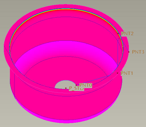

hi,
irgendwie hab ich ein pro/blem...
scheinbar stoße ich irgendwie gerade an eine grenze von pro/e - oder ich sehe den wald vor lauter bäumen nicht mehr
also:
kann man eine kurve im raum um eine achse rotiert auf eine ebene projizieren? (also nicht parallel zu einer ebene)
oder kennt jemand einen workaround?
cu
fossy

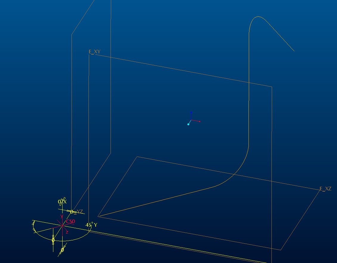

Original erstellt von cbernuth@DENC:
-> Könnte eine aus der Kurve rotierte Fläche helfen, die Du mit der Ebene schneidest?
hi,
bild ist schlecht - 'ne kurve, die im raum liegt ist schlecht als 2D-Bild darzustellen. und wie kann ich so 'ne kurve rotieren?
Kurvenbeispiel:
kurve mit einem Radius (10) durch 4 punkte:
x y z
10 0 0
50 0 0
50 50 0
50 50 25
und die soll jetzt um die achse y (des koordinatensystems) gedreht werden.
alles klar?
cu
fossy

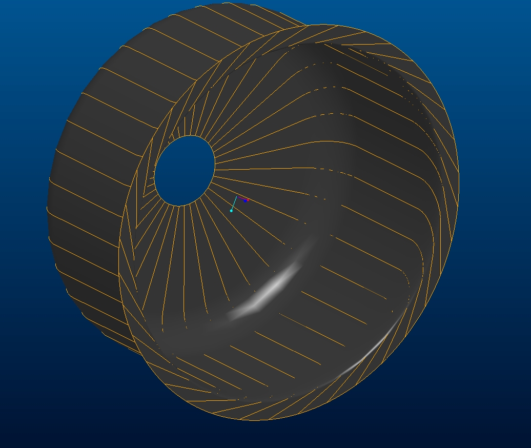

stefanglass
Sehen Sie sich das Profil von stefanglass an!   Senden Sie eine Private Message an stefanglass  Schreiben Sie einen Gästebucheintrag für stefanglass
Beiträge: 440
Registriert: 04.04.2003
Creo2 (M100)
SUT 2013
erstellt am: 25. Jun. 2007 11:39    Editieren oder löschen Sie diesen Beitrag!  <-- editieren / zitieren -->   Antwort mit Zitat in Fett Antwort mit kursivem Zitat    Unities abgeben: 1 Unity (wenig hilfreich, aber dennoch)2 Unities3 Unities4 Unities5 Unities6 Unities7 Unities8 Unities9 Unities10 Unities Nur für fossy 10 Unities + Antwort hilfreich
Ist es das im Anhang, was Du erreichen willst?
Gruß Stefan

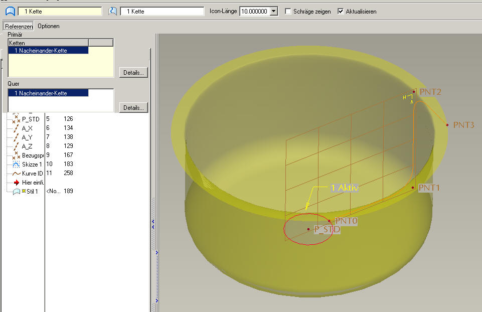

Hallo fossy,
für den Workaround brauchst Du ISDX... als Achsenersatz erzeugst Du einen skizzierten Kreis, dann ziehst Du die 3D Raumkurve am Kreis entlang...
:cybernuth:
stefanglass
Beiträge: 440
Creo2 (M100)
SUT 2013
erstellt am: 25. Jun. 2007 11:52    Editieren oder löschen Sie diesen Beitrag!  <-- editieren / zitieren -->   Antwort mit Zitat in Fett Antwort mit kursivem Zitat    Unities abgeben: 1 Unity (wenig hilfreich, aber dennoch)2 Unities3 Unities4 Unities5 Unities6 Unities7 Unities8 Unities9 Unities10 Unities Nur für fossy 10 Unities + Antwort hilfreich
Ich geb nicht auf...
Hab mal die Kurven verbunden und ein Berandungsverbund durchgelegt.
Wenn es das nicht ist
Gruß Stefan
Hallo fossy,
danke, das ist es

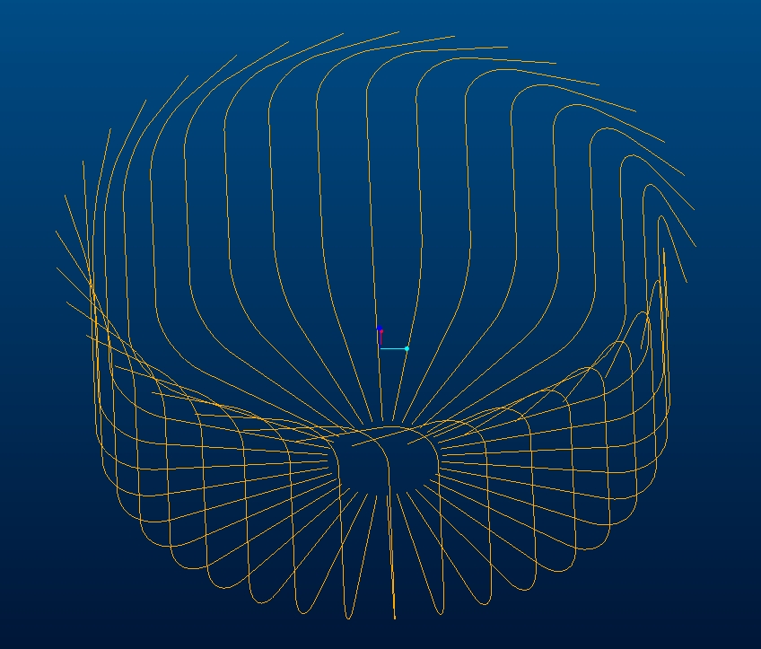

stefanglass
Beiträge: 440
Creo2 (M100)
SUT 2013
erstellt am: 25. Jun. 2007 12:16    Editieren oder löschen Sie diesen Beitrag!  <-- editieren / zitieren -->   Antwort mit Zitat in Fett Antwort mit kursivem Zitat    Unities abgeben: 1 Unity (wenig hilfreich, aber dennoch)2 Unities3 Unities4 Unities5 Unities6 Unities7 Unities8 Unities9 Unities10 Unities Nur für fossy 10 Unities + Antwort hilfreich
bitteschön...
Was ich nur nicht verstehe:
Das ist doch eine einfache Glocke, oder? Die kann ich doch auch einfach rotieren.
Okay, der untere Radius ist ein wenig speziell. Aber deswegen so einen Aufwand
Ich habe ja jetzt "nur" 36 Segmente genommen, das kann man ja je nach Aufwand noch nach oben schieben.
Gruß Stefan

fossy
Dipl.-Ing. Maschinenbau (Kraftfahrzeugtechnik)
Sehen Sie sich das Profil von fossy an!   Senden Sie eine Private Message an fossy  Schreiben Sie einen Gästebucheintrag für fossy
Beiträge: 943
Registriert: 07.02.2001
Der einzige Mensch, der sich vernünftig benimmt, ist mein Schneider. Er nimmt jedesmal neu Maß, wenn er mich trifft, während alle anderen immer die alten Maßstäbe anlegen in der Meinung, sie passten auch heute noch. (George Bernard Shaw, ir. Dramatiker, 1856-1950)
erstellt am: 25. Jun. 2007 13:06    Editieren oder löschen Sie diesen Beitrag!  <-- editieren / zitieren -->   Antwort mit Zitat in Fett Antwort mit kursivem Zitat    Unities abgeben: 1 Unity (wenig hilfreich, aber dennoch)2 Unities3 Unities4 Unities5 Unities6 Unities7 Unities8 Unities9 Unities10 Unities
kurve.zip
Original erstellt von stefanglass:
her damit
Gruß Stefan
PS. Wat issen ISDX ?
... na gut, weil du so lieb gefragt hast
(die gerade kurve ist die, um die rotiert werden muss)
cu

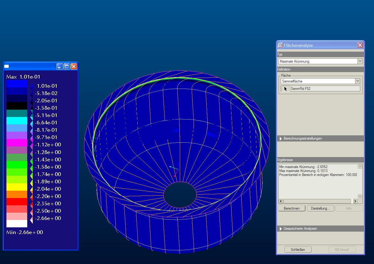

fossy
Beiträge: 943
erstellt am: 25. Jun. 2007 13:22    Editieren oder löschen Sie diesen Beitrag!  <-- editieren / zitieren -->   Antwort mit Zitat in Fett Antwort mit kursivem Zitat    Unities abgeben: 1 Unity (wenig hilfreich, aber dennoch)2 Unities3 Unities4 Unities5 Unities6 Unities7 Unities8 Unities9 Unities10 Unities
Original erstellt von fossy:
... mist, meine "richtige" kurve hat übergänge, die nicht tangential sind, und die mag pro/e nicht
cu
fossy

fossy
Beiträge: 943
erstellt am: 25. Jun. 2007 13:34    Editieren oder löschen Sie diesen Beitrag!  <-- editieren / zitieren -->   Antwort mit Zitat in Fett Antwort mit kursivem Zitat    Unities abgeben: 1 Unity (wenig hilfreich, aber dennoch)2 Unities3 Unities4 Unities5 Unities6 Unities7 Unities8 Unities9 Unities10 Unities
Hallo fossy,
wo mag Prö das nicht? Kenne ich nur von Leitkurven...
... beim berandungsverbund im style.
er meckert beim anwählen "querkuven schneiden sich"
cu
  Interactive Surface Design Extension
- ein Freiformkurven und -flächen modul, ehemals eigenständige Software CDRS, seit 2001 Bestandteil von Prö...
Ich weiß schon, was das ist. Aber ich habe es eigentlich noch nie gebraucht, da bisher alles mit einem Berandungsverbund erschlagen werden konnte.
Hast Du mal die Krümmungen verglichen? Würd mich mal interessieren, wo es Abweichungen gibt.
@Fossy:
Kannst Du mir mal die Punkte geben. Mit Deinem step bin ich nicht so flexibel.
Gruß Stefan

Hallo Fossy,
sollte eigentlich kein Problem sein. Achste darauf, dass im Dialog nur jeweils eine Kurve steht, also nicht mit Strg wählen, sondern ab WF3 mit Shift die Kette wählen (-> ansonsten vorher einen exakten Kurvenzug erzeugen)
:cybernuth:
Hallo Fossy,
... wenn man den nächstenteil mit SHIFT anwählen will, meckert er "kette ist nicht tangential"

kurve.prt.zip
Hallo Fossy,
bei so einer Aufgabe kann man ja nicht einfach die Finger weglassen...
Anbei mein Versuch. Mein Zauberwort heisst >VariablenSchnittZiehen<.
Gerade als Ursprung, Kurve als Leitkurve. Dann Kreis hochziehen.
File anbei -> ich find's elegant und es braucht eigentlich nix spezielles an Lizenzen (ISDX...) und dauert nur 45 Sekunden.
Schöne Grüße!
Felix
