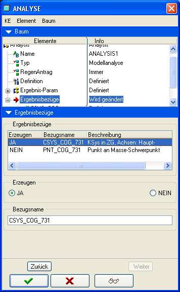

Hallo ihr da draußen,
ist es möglich in WF2 die Massenträgheiten bezogen auf Schwerpunkt in Parameter auslesen.
Ich kenne die Lösung für die Hauptmassenträgheiten "pro_mp_ixx" usw. aber für die Schwerpunkts bezogenen Trägheiten fehlt mir eine Lösung.
Danke schon jetz
P.S.: mein erster eigener Beitrag, eine tolle Sache dieses cad.de

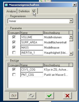

man erzeugt sich zwei Analyse KE. Beim ersten werden alle Masseneigenschaften bzgl. des Ursprungs ermittelt. Dann wird wie im Anhang das Koordinatensystem für den Schwerpunkt eingeblendet. Nun definiert man ein zweites Analyse KE und wählt diesmal nicht Standard, sondern den SchwerpunktKOS. Nun werden alle Masseneigenschaften bzgl. dieses Koordinatensystems ermittelt.

@COMPUTERSPACE
Wie komme ich denn zu diesen Fenster??
gruß Daniel

Original erstellt von Daniko:
Ich rate mal, da wir die Lizenz des Moduls Behavioral_Modeler nicht erworben haben:
#Einfügen#Modellbezug#Analyse...
Seit Pro/E Version 1 dabei, auwei...

das Bild von Computerspace wirst du nie finden, da computerspace WF3 benutzt... Deins sollte so aussehen =>
Wenn du die passende Lizenz hast erzeugst du ein Analyse KE so wie carsten-3m gesagt hat.
Dann musst du 'Modellanalyse' wählen und 'weiter'. Dann kommt das Fenster 'Modellanalyse' in dem du auf'Berechnen' klickst und dann auf 'Schließen'. Dann wieder 'weiter' und bei den Ergebnisbezügen das CSYS_COG erzeugen lassen (Ja einstellen). Analyse KE 1 mit dem Haken fertig stellen.
2. Analyse KE erzeugen (Modellanalyse -> weiter) und in der Modellanalyse der Haken bei Koordinatensystem Standard verwenden entfernen und das CSYS_COG auswählen. Rest nach belieben, sprich die Parameter erzeugen, die du haben willst.
