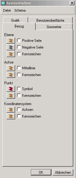

komischerweise sind Punkte, die ich im 3D gsetzt habe, im DRW rot hinterlegt. Ich kann sie nicht anklicken. Woran liegt das?
Die müssten doch eigentlich braun sein!

Folieneinstellungen gecheckt?
evtl versuchsweise in die Zeichnungsvoreinstellung dieser Zeichnung update_drawing all reinzuschreiben und abzuspeichern

... wie schon immer kann man die farbe der punkte in den systemfarben einstellen.

Farbänderung nützt mir aber nix, wenn sie nicht anklickbar sind

... was ich versucht habe ist zu erklaeren ist, dass du durch anklicken auch die farbe der punkte nicht verstellen kannst. die farbe der punkte ist nur global zu steuern durch das aendern der systemfarbe fuer den punkt.
