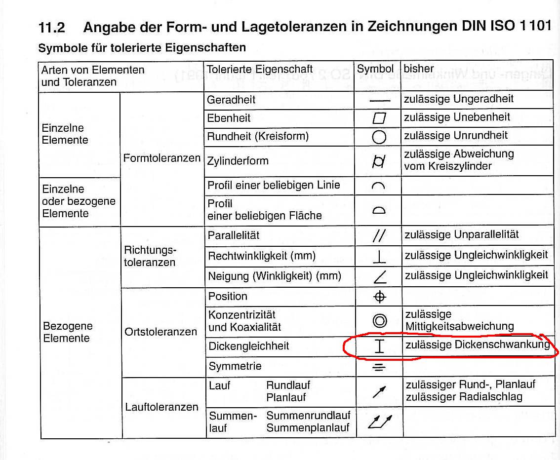

Hallo Forum
Mal wieder ein Beitrag von mir.
Ich hatte heute die Forderung ein Lagetoleranz-Symbol Dickenabweichung zu erzeugen. Natürlich ist dieses Symbol nicht in der Auswahl vorhanden. Ich selbst erst mal verwundert dass es so was gibt, hab erstmal im Tabellenbuch nachschlagen müssen um sicher zu gehen dass ich doch nichts verpasst habe in der TZ- und auch in der Techniker-Ausbildung.
In einem anderen Technischen Handbuch war dieses Symbol dann doch mit den Form- und Lagetoleranzen aufgeführt (Bild im Anhang). Hat das schon mal jemand von euch gehabt, bzw wie habt ihr euch damit im ProE dieses Symbol eingefügt?

Also mit dem Symbol hab ich noch nicht gearbeitet, aber sollte doch eigentlich kein Problem sein.
Führ grad ne Rechnung durch, will den PC nicht verlangsamen, also probier ich es mal aus'm Kopf.
Müßte bei Einfügen -> Symbol -> Symbolgalerie -> neu definieren sein. Irgendwie sowas, musste mal schauen, der Rest ist eigentlich selbst erklärend...
Das Symbol abspeichern und dann kann man das so oft man will einbauen...
