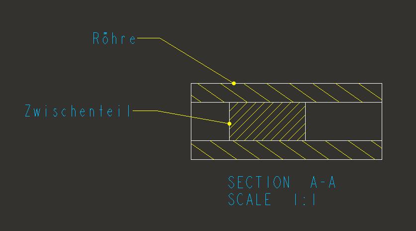

Ich habe da ein Problem mit einem Schnitt.
Ich habe ein Assembly mit 2 Parts. Das eine ist ein Rohr und das andere ist ein Zwischenstück welches in diesem Rohr ist.
Wenn ich jetzt einen Middle Schnitt mache schneidet es beide Parts(siehe Bild). Aber ich möchte nur in der Röhre einen Schnitt haben und das Zwischenstück nicht geschnitten haben.
Kann man das irgendwo einstellen das man auswählen kann welche Parts geschnitten werden und welche nicht?
Kennt jemand einen Trick?

erstellt am: 20. Jun. 2007 11:45    Editieren oder löschen Sie diesen Beitrag!  <-- editieren / zitieren -->   Antwort mit Zitat in Fett Antwort mit kursivem Zitat    Unities abgeben: 1 Unity (wenig hilfreich, aber dennoch)2 Unities3 Unities4 Unities5 Unities6 Unities7 Unities8 Unities9 Unities10 Unities Nur für Shibby 10 Unities + Antwort hilfreich
Original erstellt von Shibby:
...Ja, die Forensuche mit dem Stichwort: "Ausschließen"
HTH,
Bastian

erstellt am: 20. Jun. 2007 11:48    Editieren oder löschen Sie diesen Beitrag!  <-- editieren / zitieren -->   Antwort mit Zitat in Fett Antwort mit kursivem Zitat    Unities abgeben: 1 Unity (wenig hilfreich, aber dennoch)2 Unities3 Unities4 Unities5 Unities6 Unities7 Unities8 Unities9 Unities10 Unities Nur für Shibby 10 Unities + Antwort hilfreich
nur eine Seite zurückgeblättert
[URL= http://ww3.cad.de/foren/ubb/Forum12/HTML/013918.shtml]  [/URL]
