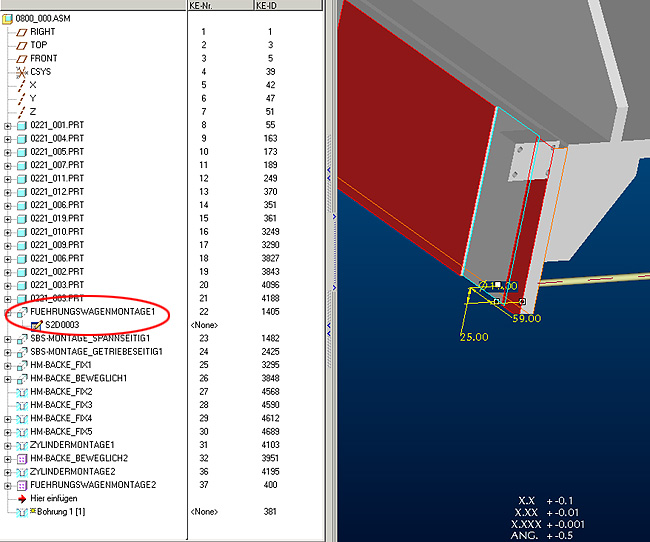

Wie im Anhang beigefügt habe ich eine Baugruppe bestehend aus einigen Teilen.
Diese werden zuerst eingefügt. Dies entspricht dem schweißen der Teile.
Danach werden Profilschnitte und Bohrungen in der Baugruppe erzeugt. Dies entspricht dem Fräsen der zuvor zusammen geschweißten Teile.
Nun habe ich währen der Konstruktion die Reihenfolge der Profilschnitt und Bohrungen so verändert, wie es den Fräszyklen in der CNC-Fräse entspricht.
Dabei ist folgendes passiert:
Die Primärreferenz einer Bohrung (KE-Nr.40 / KE-ID.381) wurde auf eine Fläche eines zuvor eingefügten Teiles (0221_012.prt) referenziert.
Nach dem Verschieben div. Profilschnitt ist nun der Profilschnitt "FUEHRUNGSWAGENMONTAGE1" (KE-Nr.24 / KE-ID.1405) in der Reihenfolge vor dieser Bohrung.
Nun möchte ich die Primärreferenz der Bohrung (KE-Nr.40 / KE-ID.381) auf die resultierende Fläche des Profilschnittes "FUEHRUNGSWAGENMONTAGE1" (KE-Nr.24 / KE-ID.1405) setzen,
anstatt wie bisher auf die Fläche des Teils 0221_012.prt.
Wenn ich nun auf "Definition editieren" der Bohrung gehe, verschwindet der Profilschnitt "FUEHRUNGSWAGENMONTAGE1" (KE-Nr.24 / KE-ID.1405), obwohl dieser in der Reihenfolge vor der Bohrung definiert ist.
Woher kommt dies?
Wie kann ich meine Aufgabenstellung erüllen?

Hier zur Ergänzung 3 Bilder!

Kann ich leider nicht nachvollziehen!
Klappte auf Anhieb mit der Umreferenzierung!

Ich kann das beschriebene Problem nicht nachvollziehen. Beim Editieren der Bohrung bleibt der Materialschnitt wo er ist. Er kann auch nicht anders, da der Bohrung keine Beziehung zu ihm mitgegeben wurde. Auch der Materialschnitt "weiß" nichts von der Bohrung - über #Info;#Eltern/Kind leicht zu prüfen.

Kann dies ein Problem bei meiner Wildfire-Installation sein?
Denn wie ihr im Bild 3.jpg sehen könnt ist nach Auswahl "Definitionen editieren" der Bohrung, der Profilschnitt nicht mehr sichtbar, obwohl er in der Reihenfolge weiter oben ist.

Ich habe es gerade nochmals probiert und nun hats funktionier??!!
Aber wie ihr dem Bild 3.jpg selbst entnehmen könnt ist ihr nach "Definition editieren" der Schnitt verschwunden.
Durch was kann das passiert sein?
Muss ich mein Model bei Reihenfolgenänderungen immer neu laden? (Kann ich mir nicht ganz vorstellen, da ja die aktuelle Version sowieso immer im Hauptspeicher ist)
Mache ich irgend einen Gedankenfehler?
Bin für jede Bemerkung froh!
