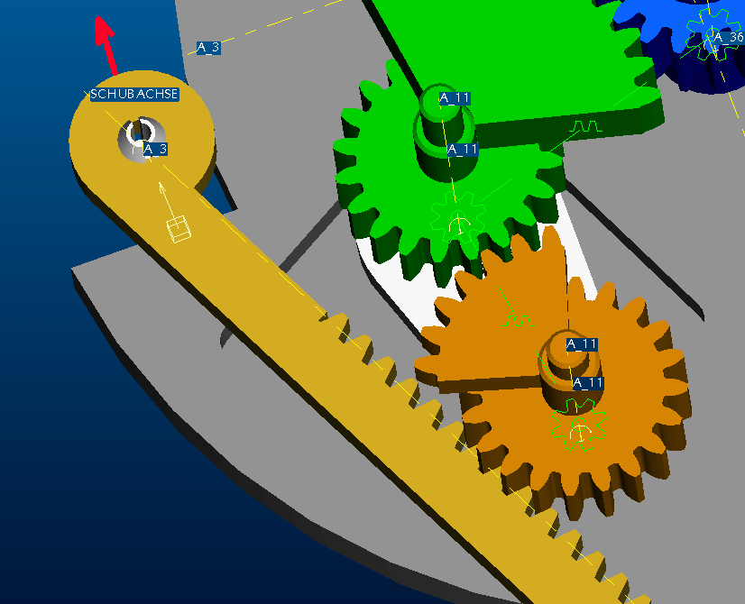

indirekt hab ich auch ein Problem mit der Zahnstangen - Ritzel Problematik. Das ganze auf dem normalen Weg zusammen zu bauen ist natürlich kein Problem, jedoch ist meine Anordnung etwas ungewöhnlich.
Die Zahnstange ist an einem Ende drehbar gelagert (siehe Bild), und diese Lagerung führt eine lineare Bewegung in Pfeilrichtung aus. Da sich dadurch der Eingriffswinkel Zahnstange-Ritzel ständig ändert, hab ich leider noch keine Möglichkeit gefunden hier ein Schubgelenk zu definieren um nach dem Herkömmlichen Schema vor zu gehen. Fällt euch etwas ein???
Ist es auch möglich eine Verbindung mittels Führungskopplung zu definieren, wenn ja wie und was brauch ich dazu als Voraussetzung (wo sollten Kopplungspunkte gesetzt werden).

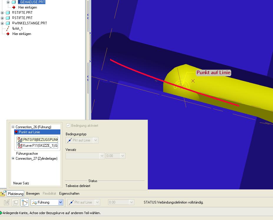

FKV mit skizzierter Linie an der Zahnstange.
Linie liegt in Achslage des Ritzels.
Punkt auf der Achse des Ritzels.

Die Gute nachricht es bewegt sich, die schlechte, nicht so wie ich es mir erhofft habe
jetzt habe ich zwar den Winkelausgleich mit drinn, kann dafür aber nicht den Zahneingriff realisieren. Das heisst ein Kombi aus beidem wäre nicht schlecht ...

kannst du nochmal genau schreiben was du als
Kopplungspunkt:
Führrungskurve:
Start- bzw- Endunkt:
wählen würdest ...

hmm ...
schade, dann geh ich mal davon aus, das es keine schnelle Lösung für das Problem gibt.
Besteht vielleicht die Möglichkeit beim Schubgelenk einen Start und Endpunkt zu definieren? Dann würde ich eine andere konstruktive Variante versuchen.
