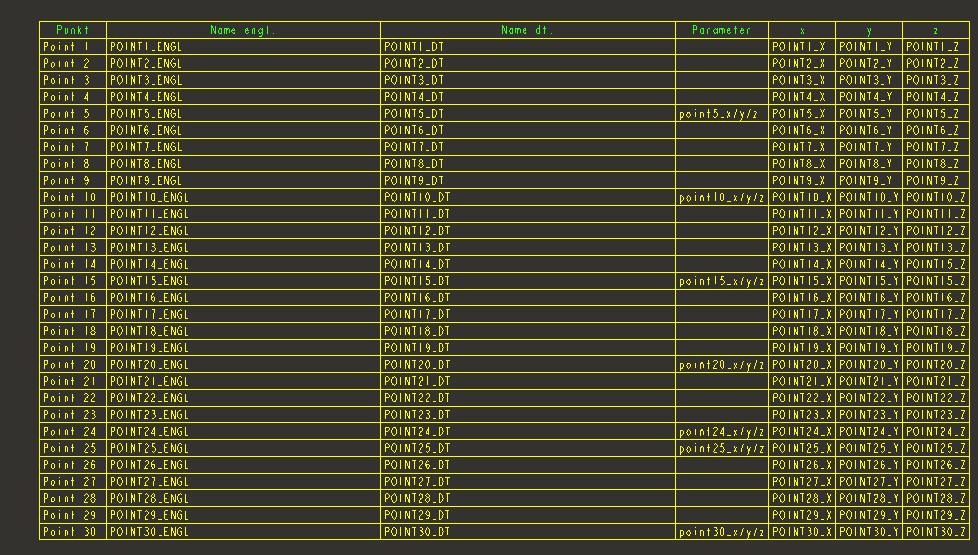

Hallo Leute!
Ich habe in einem Layout eine Tabelle fast ausschließlich mit Parametern gespickt, da ich alle Werte und Namen häufig wieder benötige.
Nun möchte ich eine fast identische Tabelle, nur in den letzten paar Spalten sollen neue Parameter eingefügt werden.
Wenn ich die Tabelle aber kopiere und auf einem anderen Blatt/Stelle wieder einfüge, kopiert er zwar den Inhalt mit, zeigt aber anstatt des Wertes den Parameternamen an. Im Bild sollten in Spalte 2 und 3 die Bezeichnungen und den hinteren die Koordinaten stehen.
Woran kann das liegen? Wenn ich eine neue Tabelle erstelle und den Parameter eingebe funktioniert es ja auch.
Wenn ich auf die Felder doppelklicke, kann ich wie gehabt den Wert ändern.
Ich hoffe ihr könnt mir helfen.

Nur eine Idee nicht verifiziert
Tabelle abspeichern und wieder reinholen

ich habe es verifiziert und es geht nicht. Es scheint ein Bug zu sein. Es kann nur das Layout als Ganzes als Kopie gespeichert werden, dann bleibt der Tabelleninhalt wie gewünscht erhalten. Ansonsten hilft nur Tabelleninhalte löschen und neu eintragen.

Hallo HaggeL,
vielleicht hat es mit der Philosophie von ProE zusammen, eine Angabe wie ein steuerndes Maß nur einmal zuzulassen. Für Parameter in einem Layout sollte das gleiche gelten. Da du die im wesentlichen gleiche Tabelle mehrmals auf einer Zeichnung darstellen willst, wäre dieser Grundsatz verletzt.
Damit wäre es kein bug, sondern ein feature

Stimmt, nach dem Kopieren werden in der neuen Tabelle nur die Parameternamen angezeigt.
Aber nach einem Umschalten zwischen Bemaßungwerte und Namen paßt es doch!

@ReinhardN
Wenn ich eine neue leere Tabelle erstelle und den Parameter einfüge, funktioniert es wunderbar.
Ich habe eher das Gefühl, die Philisophie von ProE ist es, das erstellen von Tabellen so schwer wie möglich zu machen. Parameter und alles vollautomatisch ja, aber
Kopieren nein Danke
@COMPUTERSPACE
Layout kopieren funktioniert wunderbar. Wär zwar in einem Layout schöner gewesen, aber da überwiegt dann doch die Faulheit und der Drang der restlichen Arbeit
@arni1
Wo/Wie schaltet man denn um?
