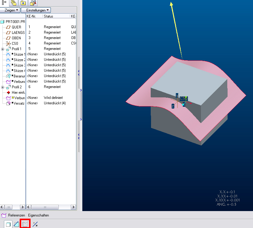

hallo zusammen,
kann mir jemand (am besten mit einem beispiel) die funktion der rechten option "Fügt die gewählte Fläche oder Sammelfläche zu einem Volumenkörper zusammen." erklären?
ich kann diese option in meinem beispiel (siehe bild) nicht auswählen und weiß nicht warum.
danke und grüße
nico

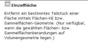

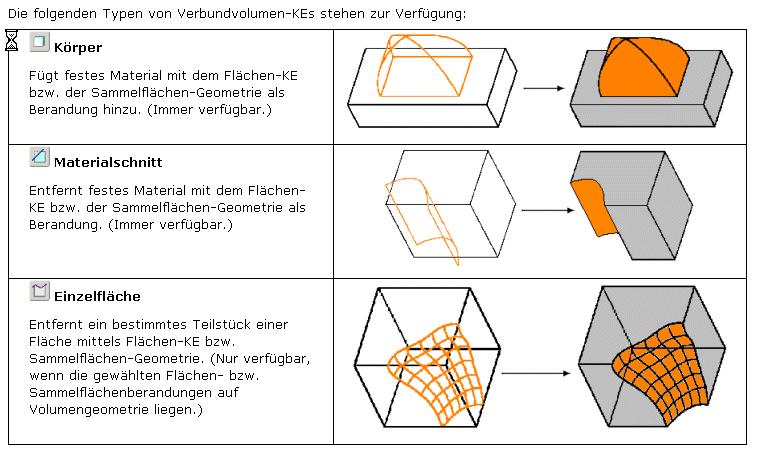

Hqllo Nico,
ich verwende diese Funktion. Wie sie funktioniert, findest du in der Pro/Hilfe (siehe Anhang).

mir ist das jetzt aber auch nicht ganz klar Computerspace. Die eine Funktion ist immer verfügbar, die andere nur unter bestimmten Bedingungen. Aber wo ist der Unterschied im Resultat?
Mathias
COMPUTERSPACE
Sysadmin und Anwender
Beiträge: 1149
Registriert: 06.01.2005
erstellt am: 15. Jun. 2007 13:01    Editieren oder löschen Sie diesen Beitrag!  <-- editieren / zitieren -->   Antwort mit Zitat in Fett Antwort mit kursivem Zitat    Unities abgeben: 1 Unity (wenig hilfreich, aber dennoch)2 Unities3 Unities4 Unities5 Unities6 Unities7 Unities8 Unities9 Unities10 Unities Nur für Nico Laufer 10 Unities + Antwort hilfreich
die Vorraussetzung steht in der Hilfe (siehe Anhang). Nur wenn diese erfüllt ist, dann steht die Funktion zur Verfügung.

Hallo Nico,
so wie es auf deinem Bild dargestellt ist kann es nicht funktionieren.
Die geschwungene Fläche würde aussen die Ecken abschneiden, müsste aber gleichzeitig in der Mitte Volumen dazufügen. Das geht so nicht.
Setz die Fläche mal tiefer, dass sie komplett im Teil liegt, dann kannst du das KE Verbundvolumen auch ausführen.

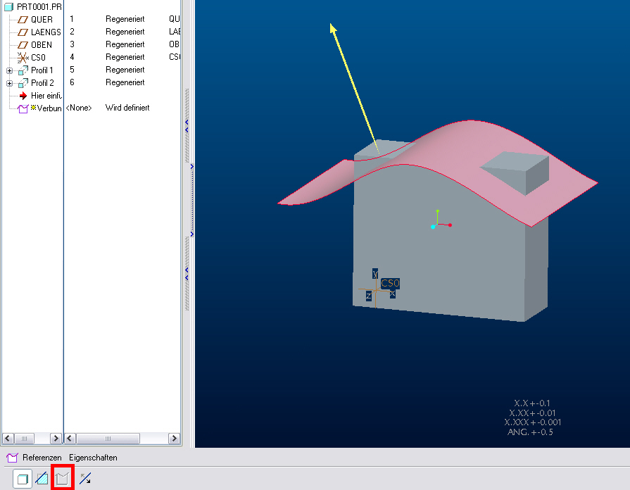

erstellt am: 15. Jun. 2007 14:12    Editieren oder löschen Sie diesen Beitrag!  <-- editieren / zitieren -->   Antwort mit Zitat in Fett Antwort mit kursivem Zitat    Unities abgeben: 1 Unity (wenig hilfreich, aber dennoch)2 Unities3 Unities4 Unities5 Unities6 Unities7 Unities8 Unities9 Unities10 Unities
hallo bruce,
geht leider auch nicht, wenn ich die fläche tiefer setze. (siehe bild)
der weg von rjordan klappt echt gut.
danke für die antworten und grüße
nico

erstellt am: 15. Jun. 2007 14:33    Editieren oder löschen Sie diesen Beitrag!  <-- editieren / zitieren -->   Antwort mit Zitat in Fett Antwort mit kursivem Zitat    Unities abgeben: 1 Unity (wenig hilfreich, aber dennoch)2 Unities3 Unities4 Unities5 Unities6 Unities7 Unities8 Unities9 Unities10 Unities Nur für Nico Laufer 10 Unities + Antwort hilfreich
ja doch, geht. Allerdings nur die Option "Material entfernen".
Kannst neben dem Umschaltpfeil im "Dash-Board" einstellen.

erstellt am: 15. Jun. 2007 14:50    Editieren oder löschen Sie diesen Beitrag!  <-- editieren / zitieren -->   Antwort mit Zitat in Fett Antwort mit kursivem Zitat    Unities abgeben: 1 Unity (wenig hilfreich, aber dennoch)2 Unities3 Unities4 Unities5 Unities6 Unities7 Unities8 Unities9 Unities10 Unities
ach so... großes missverständnis
ich sprach von der option ganz rechts (roter rahmen im bild), die man so nicht wählen kann.
grüße
nico

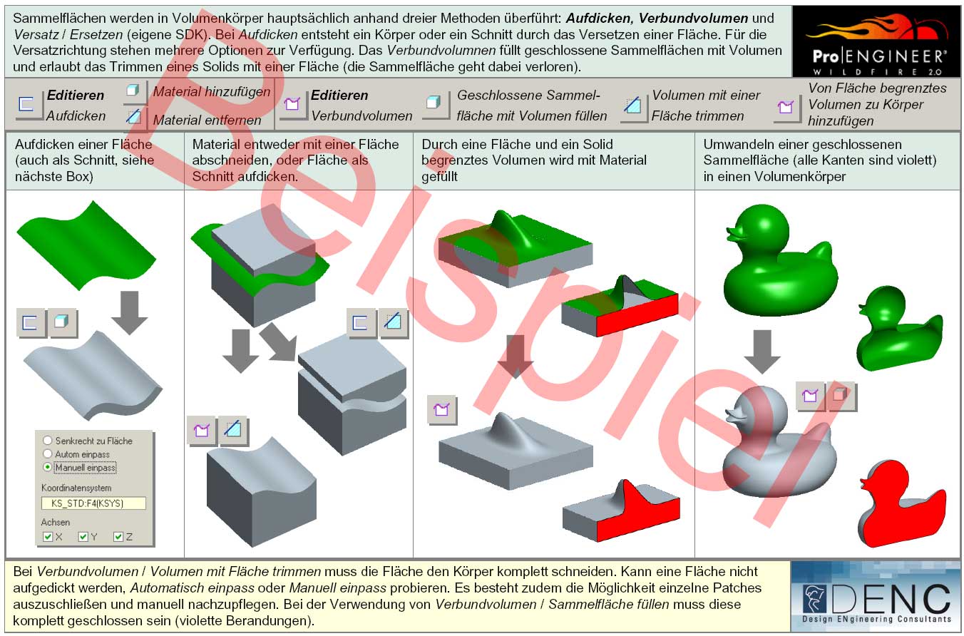

Ich beschreibe die Option Einzelfläche immer so:
zum Füllen des Hohlraums zwischen einer Sammelfläche und einem Volumen (oder Entfernen eines Volumens...), wobei die Fläche mit dem Volumen luftdicht abschließen muß.

erstellt am: 18. Jun. 2007 07:54    Editieren oder löschen Sie diesen Beitrag!  <-- editieren / zitieren -->   Antwort mit Zitat in Fett Antwort mit kursivem Zitat    Unities abgeben: 1 Unity (wenig hilfreich, aber dennoch)2 Unities3 Unities4 Unities5 Unities6 Unities7 Unities8 Unities9 Unities10 Unities
danke für das beispiel

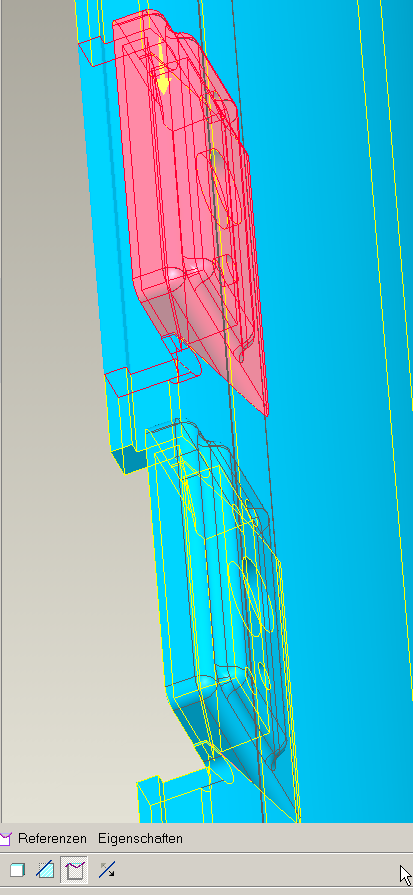

Geradeeben ein schönes Beispiel bearbeitet
Vorteil dieser Option Material wir zum Volumenkörper hinzugenommen und überstehendes weggeschnitten siehe mein Bild
Alle Ränder der Sammelfläche müssen auf dem Volummenkörper liegen
