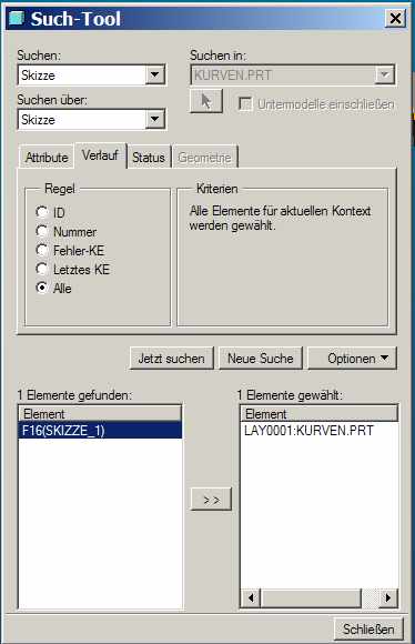

Ich möchte die Skizzen auf einer anderen Folie als die Kurven haben.
Hat es schon jemand geschafft, die Regel für die Folien zu basteln?
Es ist mir leider noch nicht gelungen.

Stimmt, so einfach könnte es sein... aaaaaaber:
Ich will eine Regel definieren, welche mir die Skizzen automatisch auf die Folie Skizzen legt!
Bis jetzt habe ich eine regelbasierende Folie für die Kurven
und da werden auch die Skizzen mit drauf gelegt!

Das wird schon schwieriger. 'Kurven' und 'Skizzen' sind beide vom Typ 'Kurve'. Erweiter mal deinen Modellbau um 'Typ', dann siehst Du's.
Ev. eine Möglichkeit das über Namenskonventionen zu machen.

Hallo Peddersen!
Genau das ist das Problem! So weit bin ich auch schon gekommen!
Wollte nur mal eine kleine Diskussion anregen!
Über Namenskonventionen wäre eventuell ein Workaround!
Nur habe ich es bis jetzt noch nicht lösen können.
Skizzen beginnen immer mit "S-"
Sollten aber dann nicht auf der Folie Kurven sein,
nur auf Folie Skizzen!

Suche nach Skizze über Skizze müsste doch das Problem lösen
BTW in den Folienregeln bzw. bei der Suche habe ich es noch nicht geschafft den KE-Untertyp anzugeben geht das

Die Regel für die Skizzen ist im Bild; für die Folie mit Kurven die Skizzenfolie über Regel abziehen.
Gruss Jürgen

Hey suuupi!
Habe das nun Dank eurer Hilfe hingebracht!
Auf das Ausschliessen über Folie bin ich nicht gekommen!
Danke!
Für alle, die es interessiert habe ich die Lösung mal angehängt!
