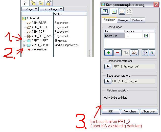

In meinem Modellbaum sind bei einigen Skelett-Modellen Symbole dran und bei einigen nicht... (siehe Anhang)
Hat das irgendeinen Sinn, hab ich was falsch gemacht?
Oder einfach nur ein Käferchen?

Hallo Morgenweg,
ich kenne dieses Problem aus meiner Diplomzeit.
Dieser Bugg trat bei mir auch in der M160 (WF2) auf und zwar, wenn die Skelette über Gelenke einbaut worden sind. (siehe Anhang)
Auch wenn das Skelettsymbol mit einem Rechte fehlt, die Skelette sind in ihrer Funktion nicht beeinträchtigt.

Die Skelette Zyl_oben und Zyl_unten sind nicht unterbestimmt eingebaut. Das doppelte Rechteck sagt, dass sie fest auf eine unbestimmte Komponente platziert worden sind. (diese Skelette sind abhängig bewegt eingebaut)
Wenn du dir den Status in den Baumspalten anzeigen lässt, dann sind solche Skelette/Komponenten „Kind d. eingesetzten“. Die Skelette ohne Symbol haben dien Status „eingesetzt“ (ohne Rechtecksymbol ist der Status meist „regeneriert“

Das Symbol heißt eindeutig unterbestimmt. Ist auch klar, weil auf ein mit Connections eingebautes Teil nicht mit Constraints bestimmt werden kann. Umwandeln in Connection und ggf. Bestimmung vervollständigen schafft Abhilfe.
Ein einfaches Rechteck an einem Komponentensymbol heißt unterbestimmt. Hat dieses einfache Recht zusätzlich noch einen Punkt in der Mitte, so ist diese Komponente über eine Connection "unterbestimmt" eingebaut.(siehe 1. im Bild)
in beiden Fällen zeigt Pro/E im der Statusanzeige "Eingesetzt" an.
Wird eine weitere Komponente auf eine unterbestimmte/eingesetzte Komponente vollständig eingebaut, wird dies durch das doppelte Rechtecksymbol dargestellt. (siehe 2. im Bild)
In der Statusanzeige wird dies dann durch die Information "Kind des eingesetzten" gekennzeichnet.
Wird die weitere Komponente nicht vollständig auf die unterbestimmte Komponente eingebaut so wird auch bei ihr nur ein einfaches Rechteck angezeigt.
(Der 3. Punkt im Bild zeigt die Einbausituation des PRT_2)
--> Das Doppelte Rechteck bedeutet also soviel wie: "vollständig eingebaut auf unterbestimmte Komponente" ;-)

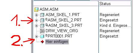

erstellt am: 11. Jun. 2007 12:40    Editieren oder löschen Sie diesen Beitrag!  <-- editieren / zitieren -->   Antwort mit Zitat in Fett Antwort mit kursivem Zitat    Unities abgeben: 1 Unity (wenig hilfreich, aber dennoch)2 Unities3 Unities4 Unities5 Unities6 Unities7 Unities8 Unities9 Unities10 Unities Nur für Morgenweg 10 Unities + Antwort hilfreich
in der M230 kommt der Bugg so nicht mehr vor.(siehe Anhang)
Jedoch einen kleinen Fehler gibt es noch:
Wenn ein Skelett über Connection eingebaut wird, gibt es nicht den kleinen Punkt im Rechtecksymbol. (Pos 1. im Anhang)
Wird eine andere Komponennte (z.B. ein Part) über eine Connection eingebaut ist der Punkt vorhanden.(Pos 2. im Anhang)
[Das asm_skel_2 und das prt0001 haben die gleichen Einbaubedingungen)
Harlekin
