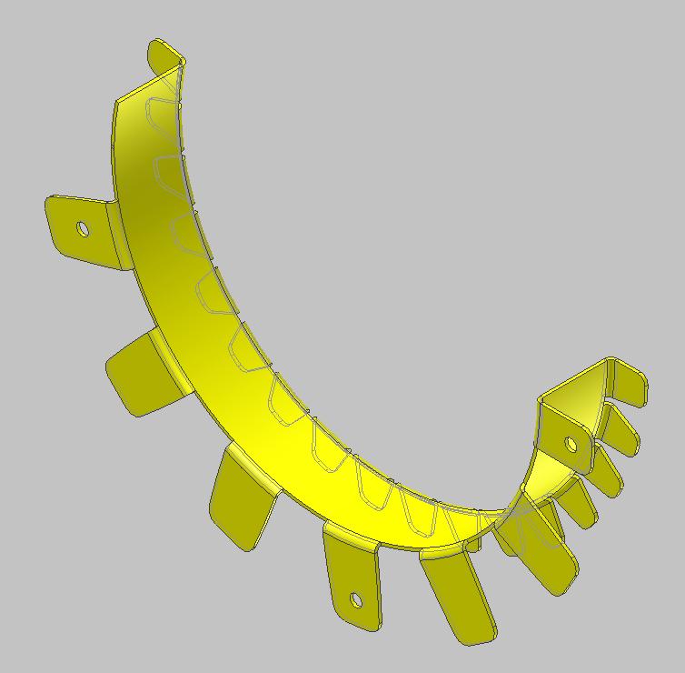

Moin!
Ich hätte da mal Schlichtungsbedarf. Ihr hier wisst vermutlich sofort, was an der Behauptung dran ist, dass ProE das abgebildete Objekt abwickeln kann, wie es ein gewisser Jazzi hier so keck behauptet.
Viele Grüße über den Zaun von
Roland

wenn man es in ProE aufbaut, könnte es funktionieren. Müßte man mal probieren.

ich habs nun mal auf die Schnelle ausprobiert. Ist zwar nicht genau das Modell, aber auch eine gebogenes Blech mit den abgekanteten Laschen. Abwicklung funktioniert.

Zum Glück habe ich erst hier noch mal reingeschaut und den anderen Beitrag noch nicht beantwortet.
War echt selbst erstaunt, als ich auf die Schnelle etwas ähnliches modelliert habe und die Endabwicklung ging. Allerdings habe ich es aus Zeitgründen jetzt gelassen, das Modell richtig nachzumodellieren.
Daher ja das Step dazu.
Aber erstmal Danke!
Bleibt die Frage, was ProE an diesen Stellen rechnet, wo das Blech gezerrt und gezogen wird, denn einfach nur Abwicklen ist das nicht mehr, das ist mehrachsig plastisches Umformen. Und bleibt weiter die Frage, wenn ProE einen so an eine Ebene angeschlossenen Zylinder abwickeln kann, ob es dann auch einen Kochtopf abwickeln kann, denn die Problematik ist da dieselbe.

Hi zusammen,
Bzgl. der Abwicklung hatten wir bei uns in der Firma Probleme, bei WF2.0 M180, wurden mehrfach gebogene laschen nicht richtig abgewickelt. PTC hat uns empfohlen auf min. M240 oder M250 zu wechseln.
Im Moment rechnen wir von Hand nach, weil wir nicht hochziehen können.
