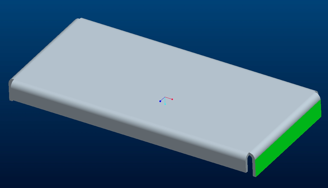

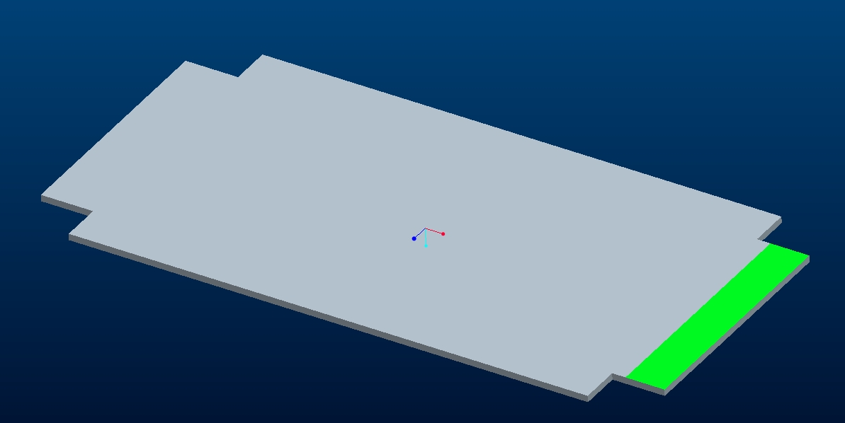

Fläche vorher eingefärbt (ohne Kopie), abgewickelt und Ergebnis angeschaut -> siehe Screen
Gruß Stefan

Hallo Leute,
an sich ein gute Idee, aber funktioniert nur bei den ebenen Flächen. Die Biegebereiche können zwar auch eingefärbt werden, aber nach dem Abwickeln ist dort die Farbe nicht mehr zu sehen!
