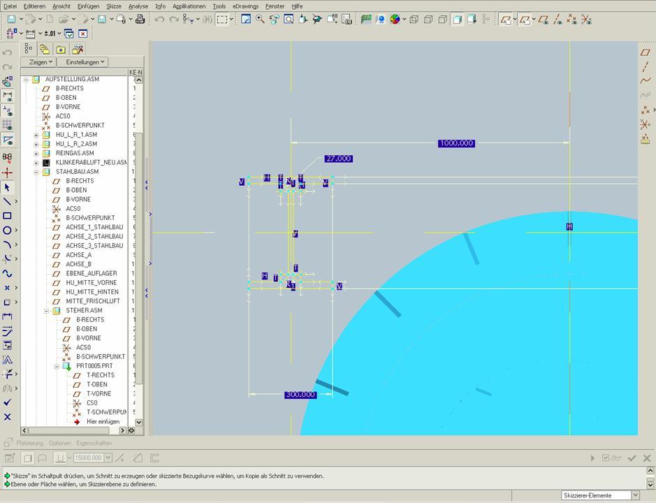

Ich skizziere direkt in der Baugruppe, möchte dann das markieren, damit ich es spiegeln kann, aber das funktioniert nicht.
Nur wenn ich das Bauteil extra öffne und dann in den Skizzierer gehe, dann funktioniert das Markieren.
Jemand ne Idee was ich falsch mache?

    Anbei ein printscreen.
    Möchte zB Steher einzeichnen, damit ich aber weiß wo ich sie am besten platziere, muss ich sie in der Baugruppe einzeichnen.
    Nur funktioniert dort das Spiegeln nicht, zeichne ja nur ein Viertel vom Träger.
    Wenn ich aber das Viertel zeichne, dann die Zeichnung eigens öffne, funktioniert wieder alles.

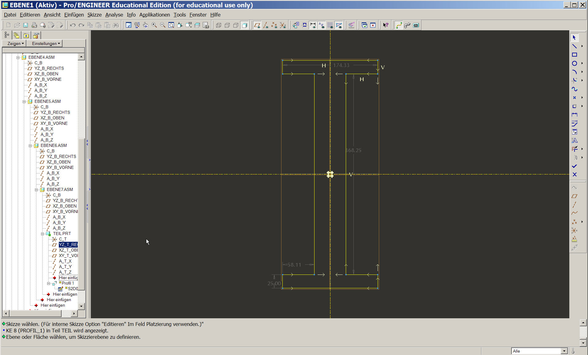

    Sorry, aber ich verstehe es immer noch nicht. Ich denke, es geht etwa so:
  • Also in die BG "Steher" soll ein I-Profil als Bauteil im BG-Modus erzeugt werden (hier prt0005)?
  • Teil wird erzeugt und in BG platziert?
  • neues Teil wird aktiviert?
    Soweit so gut.
  • Jetzt Aufruf der Funktion Extrudieren-Tool, Skizzierebene wählen, Ausrichtungsreferenz wählen und 1. Viertel des I-Profils skizzieren.
  • Mittellinien setzen (2 Stück)
  • Skizzenelemente auswählen, Spiegeln an erster ML
  • erneut Skizzenelemente auswählen, Spiegeln an zweiter ML
  • Skizze beenden
  • Extrudieren beenden
  • BG aktivieren
    So geht es bei mir in WF2.

  • Ich habe manuel33 so verstanden, dass er am Auswählen/Markieren seiner skizzierten Geometrie scheitert...
    Gruß Frank

    Wenn ich das Viertel zeichne und dann spiegle, so war das gemeint.
    So wie ich es bei dir gesehen habe, bist du nur in der zweiten Ebene.
    Ich gehe aus von:
    -Layout
    --Aufstellung
    ---Stahlbau
    ----Steher
    -----PRT0005
    Und dann aktiviere ich PRT0005 und skizziere, leider funkt das Markieren nicht.
    Wenn ich aber den Steher öffne und die PRT0005 ändere, funktioniert das Markieren wieder.

    Original erstellt von manuel33:
    ...Wenn ich aber den Steher öffne und die PRT0005 ändere, funktioniert das Markieren wieder.
    Interessant!
    Ich habe im angehängten Beispiel 7 Ebenen verschachtelt und in der untersten aus der Ebene1 heraus ein Teil angelegt und innerhalb der Skizze die Elemente wie oben beschrieben 2 fach gespiegelt.
    Wie gesagt, es geht ohne Pro/bleme in WF2-M240.

    So, hab jetzt glaub ich das Problem gefunden.
    Hab das Ganze mal im WF2 aufgemacht, und habe öfters probiert markieren.
    Plötzlich sah ich den Markierungsrahmen nach einigen Versuchen, aber erst als ich ganz langsam fuhr.
    Im WF1 funktionierts auch, aber man muss am Ende ganz langsam fahren, damit der Markierungsrahmen sichtbar ist.
    PC ist ein P4 mit 3,2GHz und 2GB RAM, einer ASUS Extreme AX800 XL Grafikkarte mit 256MB.
    Wir haben aber in der Firma vor einem Monat unser EDV System komplett umgestellt, haben jetzt einen Terminal Server.
    Davor hat alles wunderbar geklappt, ich führe das Problem auf das neue EDV System zurück.
    Wenn ich offline hochfahre, dürfte das Problem normalerweise nicht sein, werds gleich mal probieren.
