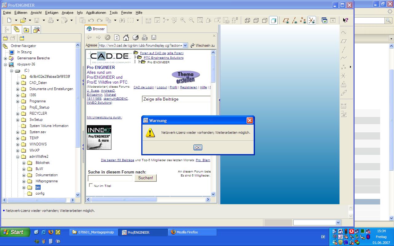

Hallo Zusammen,
ich habe meine ProE- Lizenz über proe_borrow.bat ausgeliehen.
Nun erscheint die häufig die Fehlermeldung im Anhang .
Wie kann ich dies unterbinden, oder habe ich beim Borgen was falsch gemacht, obwohl so viel falsch zu machen gibst ja da nicht .
Mit Dank im Voraus Jan

Nö, falsch gemacht nicht. Dieses Thema hatten wir schon mal im Forum. Man kann diese Meldung generell unterdrücken. Das heißt, sie erscheint auch nicht, wenn Du normal im Netz arbeitest, der voreingestellte Timeout-Wert überschritten wurde und Du dann danach weiterarbeitest.
Muß mal suchen, evtl. finde ich die Einstellung gleich noch.

So, hab es gefunden (ging ja mal schnell - ausnahmsweise):
suppress_license_loss_dialog YES
in die config.pro eintragen und die Meldung erscheint nicht mehr.
