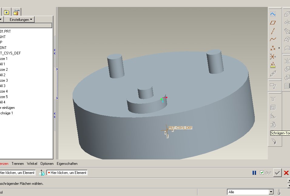

ich arbeite mich  gerade nochmals in ProE Wildfire 3 ein..kann mir jemand helfen wie ich so eine Schräge reinmache wie im Anhang..??
soll von aussen nach innen 9° gehen..und von innen nach aussen 9°...wobei die Wandstärke unten 0,35 ist und oben es spitz zuläuft..

Hallo Jimmy,
nehme das Schrägen-KE und wähle Schrägenfläche, Schrägenschanier und Schrägenrichtung. Dann noch Winkel festlegen und fertig.

hmmm.kriegs irgendwie noch nicht gebacken so mit den Schrägen..also soweit bin ich schon mal..
meinst du das Schrägen Tool?? weiss da nicht welche Fläche, Ebenen ich anklixen muss..und das mit den Wnkeln kgeht auchnicht..kann zumindest nix ändern??
muss doch irgendwie leichter gehen :-(

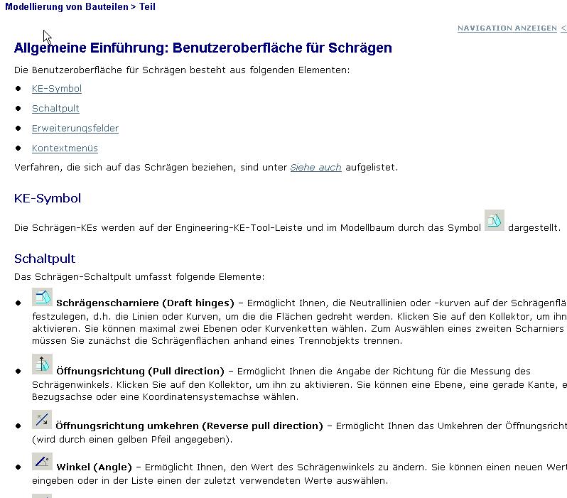

Hallo Jimmy,
es gibt auch eine Hilfe. Da findest du etwas über Schrägen (siehe Anhang).

noch leichter??    also das Schrägen-Tool ist wirklich leicht zu bedienen, notfalls mal in die Hilfe sehen und damit ein wenig im ProE pro/bieren..
Ist es immer noch zu schwer? dann mach es doch gleich mit dem Drehen-Tool (deine Schräge als SKizze definieren mit deinen 9° und 0,35mm) und dann 3-fach um die Haupt-Rotationsachse mustern ... oder wie hast du diese vorhandenen 3Absätze rein gemacht

Du hast aber schon mitbekommen, dass ProE mit Dir "redet"?!? Schau mal in die Textzeile am unteren Ende Deines Bildschirmes. Dort wird Dir doch genau angezeigt was Du wann machen sollst...also leichter gehts ja wohl nimmer!!!!!!!!!

das gewünschte ergebnis wirst du mit dem schrägen-tool nicht erreichen. wenn beim erzeugen einer schräge eine fläche komplett verschwindet (obere ebene fläche wird zu "spitze") schlägt das ke fehl. ein rein mathematisches problem - die seitenränder der flächenbeschreibung würden gegen null konvergieren, das programm rechnet sich zu tode (bzw. nutzt nach versuch nummer X seinen programmierten abbruchbefehl und gibt aus "Geometie konnte nicht erzeugt werden").
einzige lösung: siehe beitrag von D_A.
