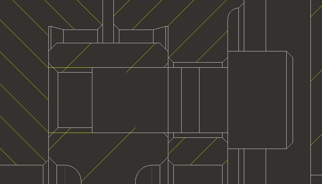

ich weiß, das Thema Wellen mit Paßfedernuten usw. im Schnitt ist schon oft vorgekommen. Leider finde ich für mein Problem aber keine richtige Hilfe. Ich hoffe ihr habt schnell die Lösung, oder könnt mich auch den richtigen Thread verweisen.
Mein Problem:
Ich will in der Gesamtzeichnung alle Bauteile mit Pos. benennen.
Das Ganze geht am besten im Schnitt. Also habe ich einen Vollschnitt in einer Ansicht erstellt. Nun natürlich die Frage, wie stelle ich Normteile und meine Wellen nicht im Schnitt dar ? Über Eigenschaften und Schraffur auflösen, verschwindet nur die Schraffur. Ich will manche Bauteile aber gar nicht erst geschnitten haben. Also kompl. mit Körperkanten. Bei Inventor gibt es den schönen Knopf Bauteil im Schnitt ja/nein *smile* Was gibt es in Wildfire als Alternative ?
Ich vermute Du meinst "Ausschliessen"..
Hast Du die Zeichnung bzw. Ansicht nochmal regeneriert?

erstellt am: 24. Mai. 2007 19:52    Editieren oder löschen Sie diesen Beitrag!  <-- editieren / zitieren -->   Antwort mit Zitat in Fett Antwort mit kursivem Zitat    Unities abgeben: 1 Unity (wenig hilfreich, aber dennoch)2 Unities3 Unities4 Unities5 Unities6 Unities7 Unities8 Unities9 Unities10 Unities
Ja, hab die Schraffur ausgeschlossen.

erstellt am: 24. Mai. 2007 20:04    Editieren oder löschen Sie diesen Beitrag!  <-- editieren / zitieren -->   Antwort mit Zitat in Fett Antwort mit kursivem Zitat    Unities abgeben: 1 Unity (wenig hilfreich, aber dennoch)2 Unities3 Unities4 Unities5 Unities6 Unities7 Unities8 Unities9 Unities10 Unities Nur für Revan 10 Unities + Antwort hilfreich
Hast Du das danach gemacht?

Ok, das hört sich jetzt komisch an. Habe die Zeichnung danach abgespeichert / geschlossen und neu aufgemacht. Und da hat sich nix geändert. Aber nun hat es funktioniert. Sehr gut. Vielen Dank !
Muss man dann jedes Bauteil in der Zeichnung mit der Schraffur durchklicken, oder kann man das auch über die Bauteilbaumansicht machen ?

Original erstellt von tvd:
Der richtige Befehl heißt Ansicht/Blatt aktualisieren, nachdem die Schraffuren ausgeschlossen sind. Dann werden die vom SChnitt ausgeschlossenen teile auch ungeschnitten dargestellt. Beim regenerieren wird bekanntlich nur das 3D Modell aufgebaut.
Original erstellt von Revan:
Im ProE kannst Du die Schraffuren auch separat anwählen. Nachdem du in der Zeichnungsansicht die SChraffurbearbeitung aufgerufen hast, wird natürlich irgendeine hervorgehoben. Eine möglichkeit zum nächsten Querschnitt/ Schraffurfeld zu gelangen geht über "nächster QSchnitt", du Kannst die gewünschte Schraffur direkt anwählen wenn du auf "Auswählen" gehst.

Vielen Dank für Eure schnelle Hilfe ! Nun funktioniert es wie es soll

Ich habe das gleiche Prinzip mit Schnitt ausschließen nun auf ein
Normteil angewendet. Aber nun wird die Gewindelinie nicht mehr angezeigt. Eine Körperkante geht durch und die Schraffur geht über
die Schraube.
Was kann man hier tun ?

Bei der Schraube ein(e) Gewinde(-Kosmetik) erstellen.

Die Schraube hatte eigentlich von Natur aus schon eine Kosmetik. Arbeite mit Inneo Startup Tools. Habe aber zusätzlich nach dem Tipp noch eine Kosmetik drüber gelegt im 3D Modell. Hat sich aber in der Zeichnung (Schnittansicht) leider nichts geändert.
Was kann man noch tun ? Oder liegt das an irgendeiner Zeichnungseinstellung ?

Hallo Revan
Wenn die Schraube ein Gewinde hat, warum sieht man es dann auf Deinem Bildchen nicht

Das verstehe ich auch nicht. Vor allem weil die Körperkante vom Flansch auch über die Schraube geht....
Ich hab Wildfire 3. Vielleicht ist da was anderes.
