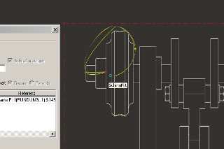

meine Suche im Forum zum Thema war erfolglos, wenn es schon behandelt wurde erbitte ich einfach nur den Link.
Zum Problem: Beim erstellen eines lokalen Ausbruchs in der Zeichnung wird der letzte Schritt "drücken MMT" nicht akzeptiert.
Es passiert gar nichts. Im Normalfall würde aus der gelben gezogenen Linie eine blaue werden und man könnte den Ausbruch vollenden.
Leider gelingt mir dies nur in sehr seltenen Fällen und dann weiss ich nicht warum es funktioniert hat. Das Anfangs und Endpunkt nicht übereinander liegen sollen beim letzten Schritt beachte ich.
Merci schon mal für Eure Hilfe!

Der "Aufhängpunkt" für die Skizze muss innerhalb der danach erzeugten Splineumrandung liegen.

DANKE!!! Es funktioniert...
