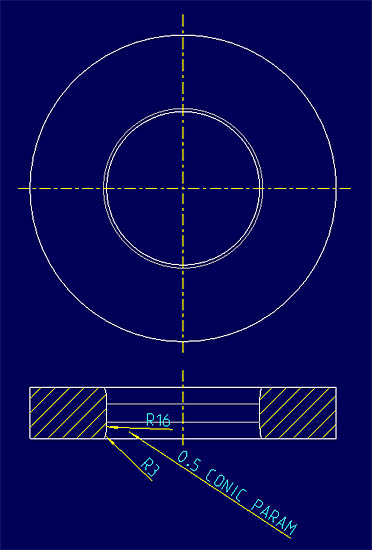

Anfänger oder nicht, Deine Situationsbeschreibung wirft für sich schon reichlich Fragen auf.
Ich frag mal vorsichtig nach:
- Wo hat der Ring zwei Achsen, eine links und noch eine rechts? Sind diese Achsen vielleicht nicht konzentrisch zueinander? Ein Kreisring würde meiner Meinung nach mit einer Achse auskommen.
- Wo hat ein Ring mit 20 mm "Dicke" seine eindeutige Innenkante? Bei dieser Materialstärke würde ich innen zwei Kanten vermuten.
Ein Bild wäre sicherlich hilfreich.
Zur Problemstellung. Die Kollegen haben bereits reichlich Hinweise abgegeben. Dazu gesellt sich noch eine einfachere Methode, die "konische Rundung", die durch Angabe zweier Radien und eines Formparameters definiert wird. Diese sieht dann wie im Bild dargestellt aus.

Tschuldiging,
habe mich schlecht ausgedrückt.
Ein Ring hat natürlich nur eine Achse. Mit waagerechter Achse meinte ich die Symmetrieachse vom Achskreuz.
Versuch es nochmals etwas anders zu beschreiben.
Halber Ring (nur untere Hälfte)
Innendurchmesser 100
Außendurchmesser 150
Dicke 20
Von vorn auf den Ring geblickt, soll der Radius am Innendurchmesser links mit 1mm beginnen, nach unten auf 8mm ansteigen und sich bis rechts oben wieder auf 1mm verringern. Eigentlich auf beiden Seiten, aber eine müßte zur Erklärung ausreichen.
Aber der Anstieg soll nicht linear erfolgen, sondern ähnlich einer Sinuskurve.

das mit der Kurve ist einfach, sieht in aller Regel elegant aus, und obendrein ist es wesentlich stabiler, als ein variabler Radius.
Also Du guckst auf die konzentrischen Kreise Deines Ringes und zeichnest auf der Außenfläche eine Kurve. Diese Kurve liegt bei R1 1mm von der Kante bzw. auf R149 und bei R8 entsprechend auf ... Dazwischen was auch immer. Diese Kurve entspricht am besten Deiner Mathematik, wenn Du vor dem Halbkreis einen Bogen mit R149 als Konstruktionskreis zeichnest, dann ein paar Punkte zum Steuern, eventuell bei R8 ein Stück Bogen usw. Die Punkte werden als Spline verbunden und tangential an die Bögen angeschlossen.
Dann den Radius erzeugen und durch Kurve anwählen, die Kurve auswählen und siehe da, das Wunder ist vollbracht.
